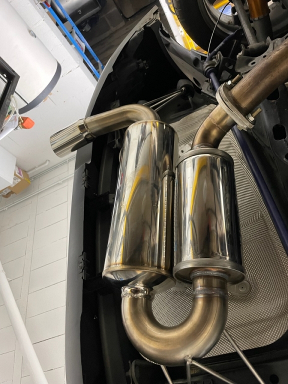

Ça va être vite résolu, il y a une longue portion droite je vais souder un deuxième silencieux en amont le plus long possible.
Il est de toute façon inrevendable car modifié.
Je pense sincèrement que dans une conf normale il doit être pas mal car en stab et faible charge il me gène pas.
Oui puis on reste sur de l'atmo donc forcément sa sonne tjrs plus fort.
Le RB peut être revendu mais il faut que l'acheteur sache souder de préférence.

Si je le vends, je resoude bien entendu la bride type origine que j’ai gardé (la soudure sera même plus belle).
Il y a pas mal de silencieux d’occasion sur lbc pour ND j’ai pas l’impression que les gens sautent dessus.
L’argent que je perdrai à la revente ça sera plus que la valeur d’un silencieux supplémentaire super sprint (une centaine d’euros).

Problème résolu plus que les finitions des soudures à faire, le son et le volume sont parfaits et discrets.

Tube il m’en restait de ma NB lorsque j’ai fabriqué ma ligne, bride c’est du sur mesure j’ai redessiné la bride bbr et coupé au laser au taf et le silencieux vient de chez swapland (tu peux choisir la longueur et section) c’est de l’adaptable à coût raisonnable (100€).
Je viens de rouler un peu c’est au top en terme de niveau sonore et sonorité, je touche plus à rien :)

Non j’ai modifié le RB pour y intégrer un prè silencieux.

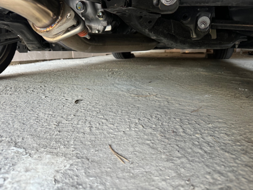

Que pensez vous du serrage pour l'installation de mon Cobalt svp ? Il me semble avoir remis comme pour l'échappement stock, en termes de pression des ressorts et de jointage.
