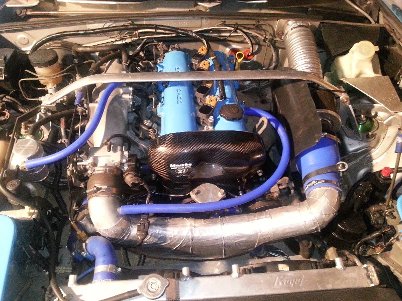

J'aime bien cette solution là :ricane:

guillaume650 a écrit :
non c'est une admission dans la baie de parebrise ;)
lol ok :ricane:

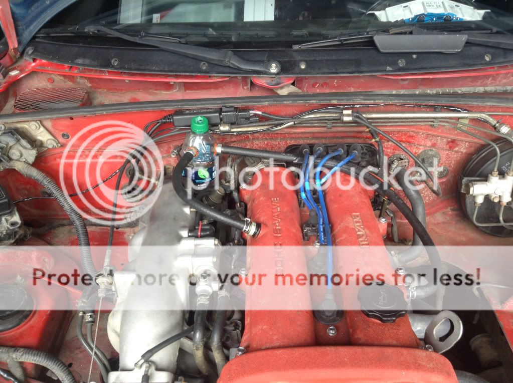

La version simple :)
