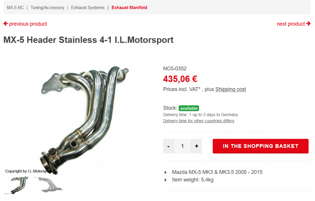

Message Publié : Dim 23 Oct 2022, 18:54
Message(s) : 5850
Le prix a baissé ? https://www.ilmotorsport.de/en/mx-5-hea ... -2446/1546
Ou alors c'est pas le même et ils l'ont remplacé par un sous-produit chinois :?
Je n'en vois pas d'autre, à part le catalysé et le 4 en 2 en 1 dont les "spaghetti" sont trop courts.
https://www.ilmotorsport.de/en/nc/tunin ... old/l/1546
Presque 100 balles de plus sur Mecatechnic, mais est-ce vraiment le même ?
Lachutaie est demandé à l'accueil du magasin. LACHUTAIE. Merci :D :jap:
Message Publié : Dim 23 Oct 2022, 18:58
Non, c'est le même que le mien que j'avais du payer ce prix là à l'époque.
J'ai l'impression qu'il n'y a plus le joint de m---e avec et c'est tant mieux, il suffit de prendre chez eux le joint d'origine qui doit être dans les 30€.
J'ai regardé, il n'est pas dispo, mais tu dois le trouver ailleurs.

Ce serait donc le même que celui de Mecatecnic à 529€ ?!!!
Si je ne dis pas de bêtise, ces deux sites le proposaient récemment aux environs de 560€ :o

En ce qui concerne le site Mecatechnic, dans la très grande majorité des cas, dès lors qu'il s'agit de pièce AfterMarket, ce sont des pièces ILMotorsport.
Mecatechnic ne fait par parti de la constellation ILMotorsport mais achète pour revendre ensuite.
La constellation ILMotorsport est constitué de son unité mère en Allemagne mais aussi de Mx5Parts en Angleterre, de K&M en Pologne et de MX5 Mania en Australie. ;)
