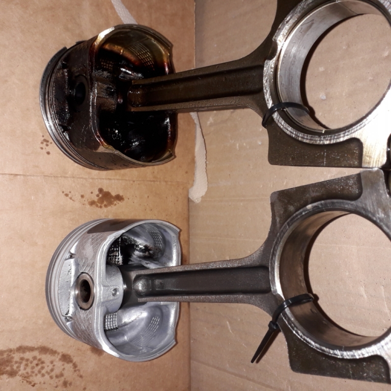

pour ce qui est de la conso d'huile, et je me permet de le dire car je suis aller jusqu'a la resolution totale du probleme ....
1.8 126cv de 2008 125.000km
conso d'huile de l'ordre de 1l d'huile par plein.... et de tres grosse nuage blanc/bleu et un leger cliquetis ...
etape 1 : compression ok, visionnage en l'endoscope: les cylindres sont tres gras et les soupape on une couche de calamine importante, l'admission et grasse... les bougies sont imbibé d'huile et meme la ceramique est brune.
petite manip a moindre cout : 2 vidanges avec produit de rincage (12mn au ralenti) et 400km avec du carburant avec un traitement decalaminant du systeme d'injection a chaque vidange l'huile ressort noir comme pour un diesel...

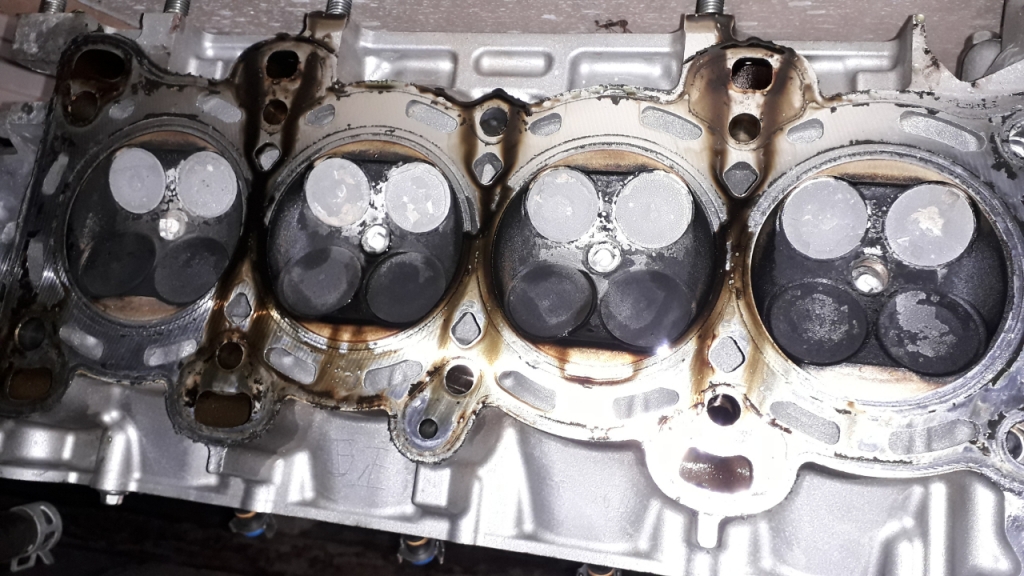

etape 2 : à l'endoscope les soupapes sont redevenu blanches mais les cylindres et l admission reste huileuse donc je deculasse .... les soupapes sont blanches mais avec une couche de 0.5 a 1mm de calamine 'grise comme du ciment) idem sur les tetes de piston .

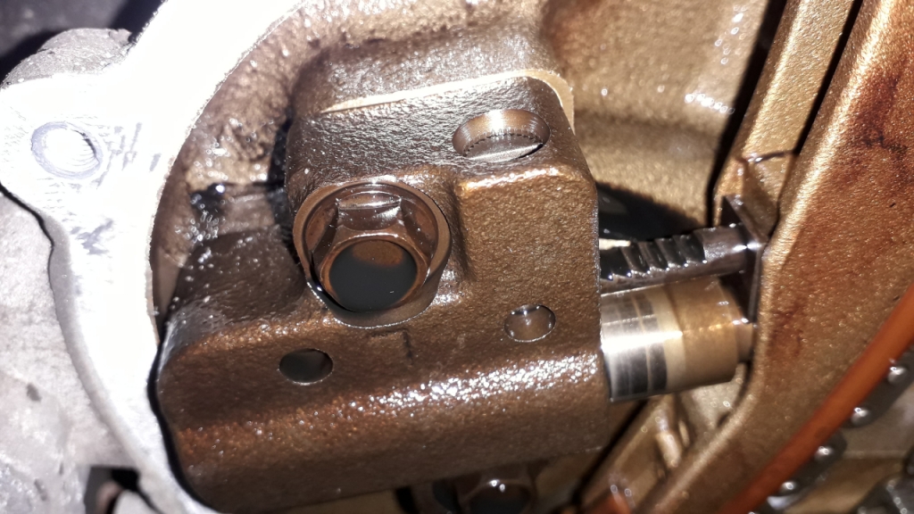

donc on decalamine tout cela et on remonte avec 16joint de queue neuf , rodage soupape et un controle+rectif et kit distri neuf car le poussoir de tension de chaine etait au dernier cran et les poulie porte un legere marque ( a ce moment je pense que le cliquetis etait du a la chaine qui etait trop lache) , les jeux au poussoir/soupape sont nikel ainsi que les guides et bien sur la fameuse PCV ( bien que je l'ai controler et qu'elle fonctionnait bien , mais vu son acces merdique et le prix derisoir je ne voulais pas prendre de risque...)
etape 3 : grosse deception car la fumée et toujours la ainsi que le cliquetis , à ce stade "betement" avec un simple debranchement de bobine je constate que c'est le cylindre 1 qui cliquette.

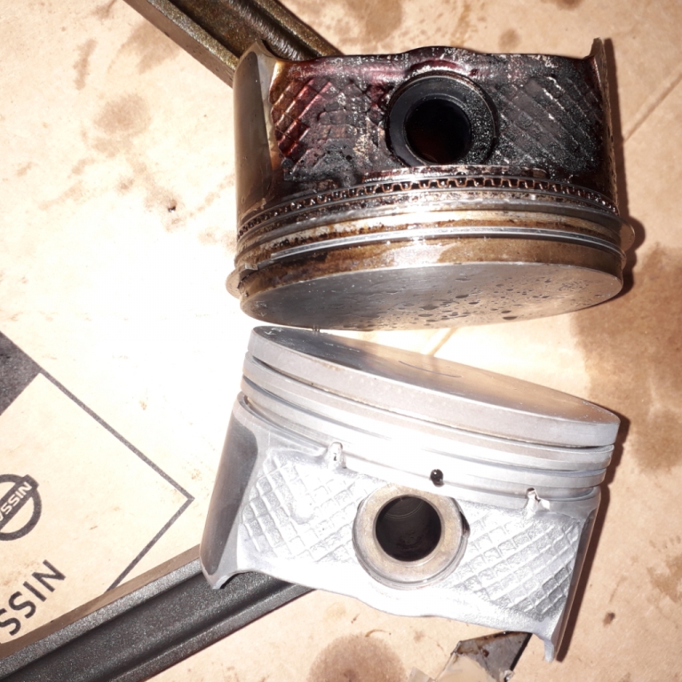

donc la on passe la vitesse superieure: re deculassage + demontage du carter d'huile et de tout ce qui va autour( pompe a huile ..) je sort les 4 pistons , et la tout devient evident !!
le cliquetis et du au coussinet du 1er piston (celui qui recoit l'huile en dernier) car il est a sa place , n'a pas tourné sur lui meme mais il a commencé a fondre , et les pistons... que dire... j'ai la version version bitume ! les segments sont collés dans les gorges et SURTOUT le conduit d'huile qui est positionné sous le racleur afin de redescendre l'huile par l'interieur de celui ci est obstrué

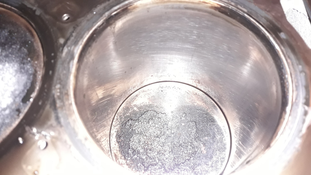

donc la je demonte et on nettoye tout dans les regles, je verifie les cylindres(ils ont encore les strié de honnage OUF !!) et je remonte tout, avec segments MAHLE 1 eu de coussinet MAHLE , 1 nouveau joint de culasse, j'en profite pour bouché l EGR avec un plaque inox , je demonte la pompe a huile completement, avec verification des jeux, et tres gros et laborieux nettoyage des conduits internes...
ca roule depuis 1.000km sans aucun bruit pas de voyant et un moteur + rageur, 1ere vidange effectué avec controle de la quantité, RAS !! et mes sorties de pot restent brillante ...
donc je me permet de donner mon humble avis personnel : ce moteur bouffe de l'huile car celle ci "goudronne" , donc perso je prevois a l'avenir de rincer mon moteur a chaque vidange
dire que les segment nbfl sont mieux que les NB , j'ai un doute car chez mazda c'est la meme ref, seulement les nbfl sont + recente donc probablement moins kilometree...
et je met simplement une photo qui resume tout cela
PS : pour moi un moteur d'occas , c'est de la connerie, un moteur reconditionné pourquoi pas si vous n'avez pas les connaissance ou le matos pour le faire vous meme, mais en gros il y a 700€ de pieces et ingredient a prevoir.
le coussinet N°1 a eu chaud car le niveau d'huile etait trop bas A CAUSE de la consommation d'huile, c'est donc une consequence de ce goudronnage.
donc pour moi sur ce moteur les coussinet n'ont aucuns interet a etre changé en preventif.
si votre moteur bouffe de l'huile peu de chance de résoudre le problème avec un additif , c'est trop tard , vu la dureté de ce qui se forme dans les orifices il n'y a qu'un nettoyage mecaniqe ou manuel qui sera benefique...
