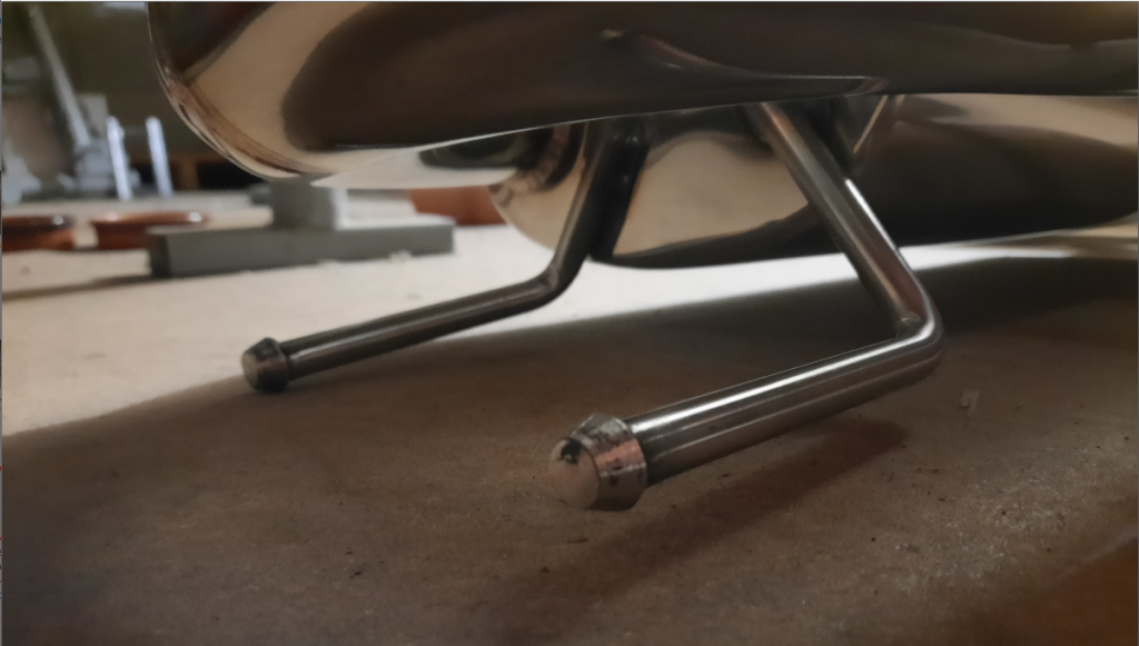

Aux possesseurs du Cobalt pour ND2, auriez-vous une photo avant montage, SVP ? :?
Car j'ai reçu le mien avec la patte de fixation arrière gauche tordue vers le haut (alors que la patte avant gauche est parfaitement horizontale :sic: )
Autre chose, une fois monté, le silent bloc arrière gauche est-il très proche du tube d'échappement juste en dessous ? :?:

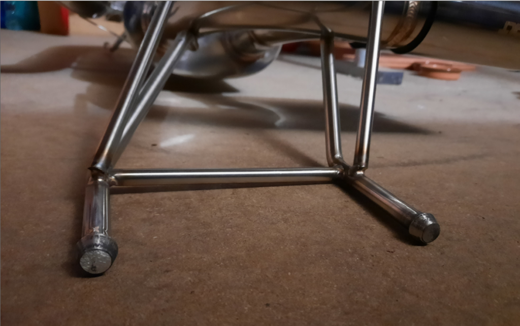

Ci dessous on voit quelques vues de mes pattes de fixation, mais je ne vois pas plus
https://www.mx5france.com/forum/viewtopic.php?f=319&t=47609&start=15#p16298559
https://www.mx5france.com/forum/viewtopic.php?f=319&t=47609&start=750#p16447316
https://www.mx5france.com/forum/viewtopic.php?f=319&t=47609&start=765#p16447320

Si tu pouvais juste contrôler la cote entre l'axe des pattes gauche et le dessus du tube d'échappement qui est en-dessous, ou juste contrôler si la patte arrière est horizontale comme la patte avant, ce serait génial ! ;)
J'ai mesuré :
> patte arrière (tordue vers le haut sur mon Cobalt) : 50 mm
> patte avant (horizontale) : 57 mm

j'ai retrouvé les photos du déballage ici, mais on voit pas si les pattes sont alignées ou pas https://www.mx5france.com/forum/viewtopic.php?f=14&t=27773&hilit=cobalt&start=1320#p16282367

Ici on voit un peu la patte que tu dis https://www.mx5france.com/forum/viewtopic.php?f=14&t=27773&hilit=cobalt&start=1335#p16283449

Si je redresse la patte, l'axe sera à environ 40 mm, donc le silent bloc, vu son épaisseur, sera très proche du tube :(
Sur toutes les photos que j'ai pu trouver, les pattes sont horizontales, donc je suppose que le silent bloc est proche :tantpis:

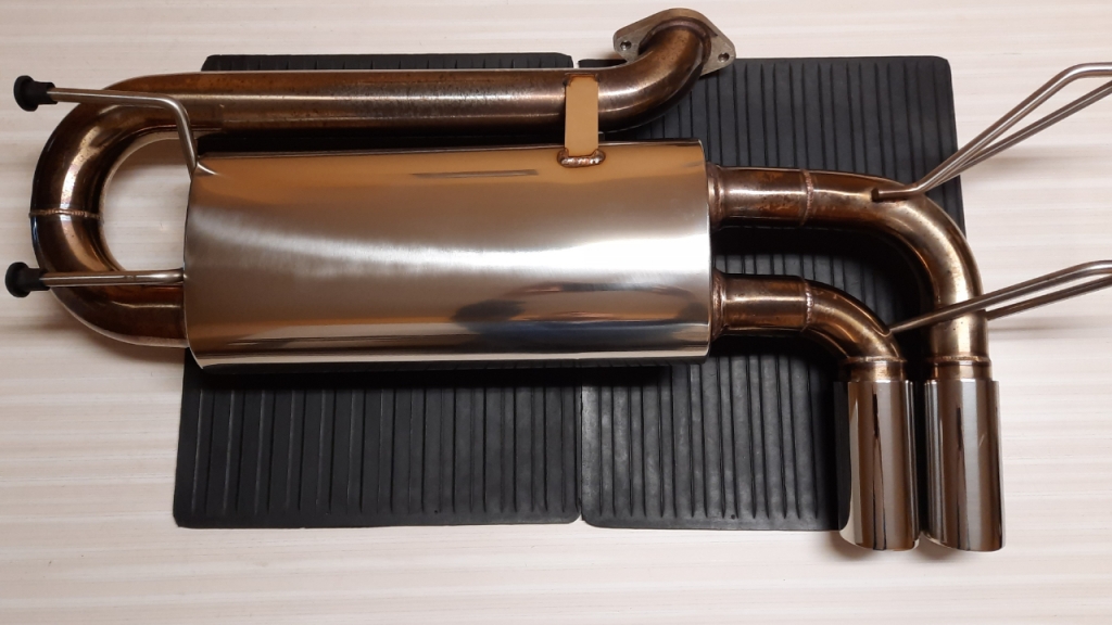

Quand tu poses le silencieux à l'envers sur le sol, ça donne quoi ? Les 4 extrémités des pattes touchent le sol ou certaines ne touchent pas le sol ?
Des photos de mon ex Cobalt :

Tout d'abord, sur ta photo, on voit bien que les pattes de gauche (et de droite) sont bien horizontales !
Après, suite à ton idée ( :jap: ), j'ai mis mon Cobalt sur le dos, et effectivement, la patte gauche tordue empêche la patte gauche horizontale de toucher le sol :( .
Comme l'avait suggéré Angebenoit dès le dédut ( :bien: ), en remettant horizontal la patte tordue, tout devrait rentrer dans l'ordre... :tantpis:
