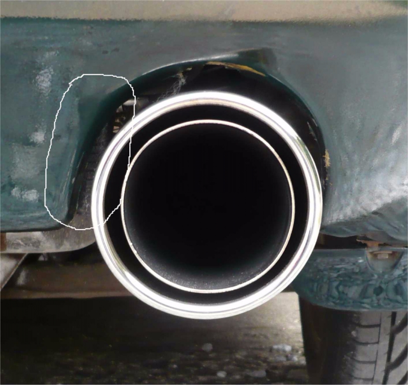

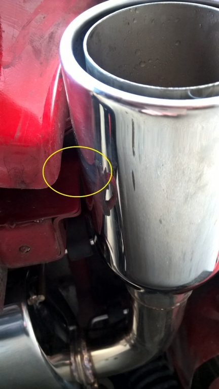

j'ai tiré à fond sur les silent bloc, mais c'est vraiment proche de l'attache remorquage... je vais voir si je peux déplacer cette pièce légèrement...
 Sujet du message : Re: Silencieux Cobalt chez Moss
Message Publié : Sam 21 Mars 2015, 16:33
Message(s) : 7690

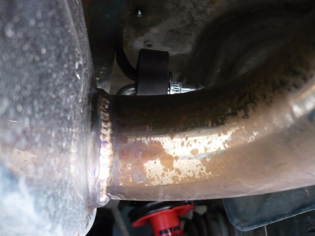

malheureusement tu as surement le meme probleme que moi :sic: .... corrigé en corrigeant la bride au niveau du catalyseur qui foutait toute la ligne de travers

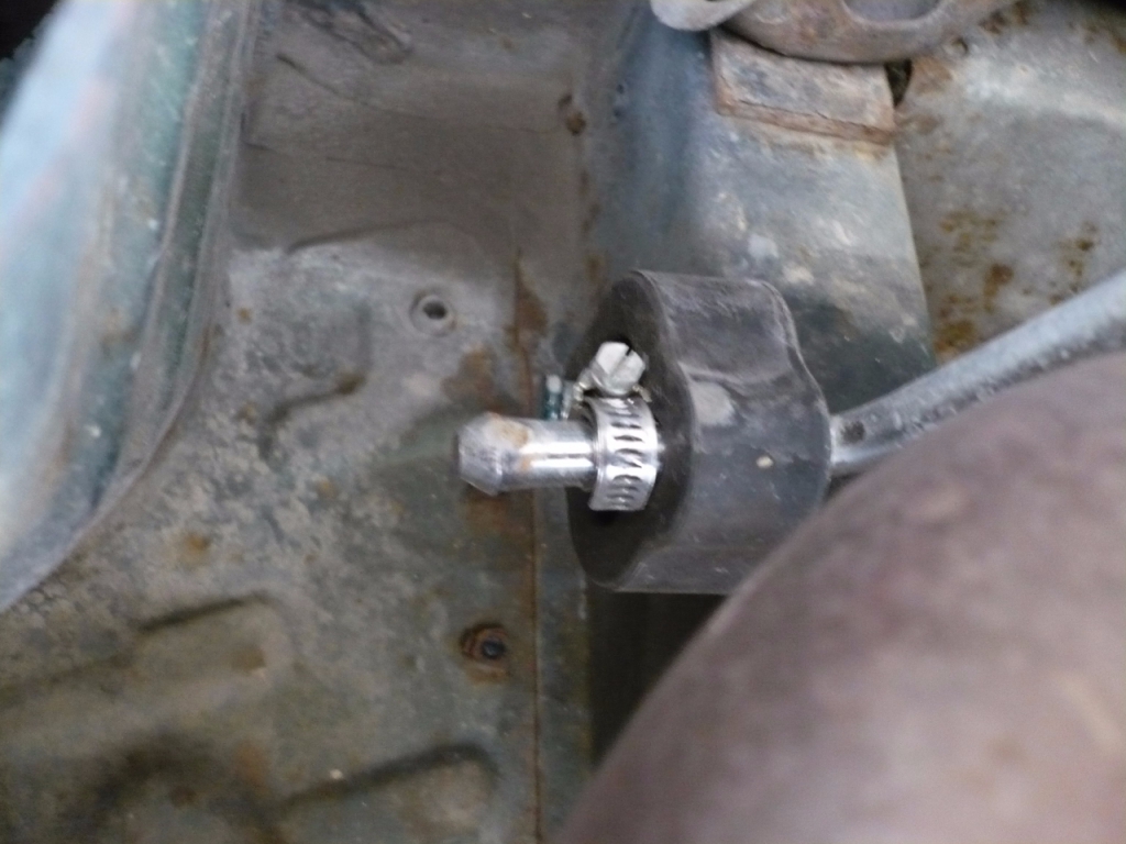

j'avais le même souçis et en décalant les SB et en les maintenant en force avec des collier à vis ça touche plus
C'est ce que je pensais faire :non: ;)

ou sinon faut décaloter :tantpis:

J'ai eut le même soucis avec mon RB...sauf que moi je pense que c'est pendant le transport que la sortie d'échappement c'est tordu.
J'ai tout simplement tirer sur la sortie d’échappement vers l'extérieur.
Faut y aller pour tirer sur un machin comme ça !
De mon coté j'ai regardé pour décaler le support... Mais cette pièce est fixe !

injec a écrit :
C'est pas si raide que ça ;)

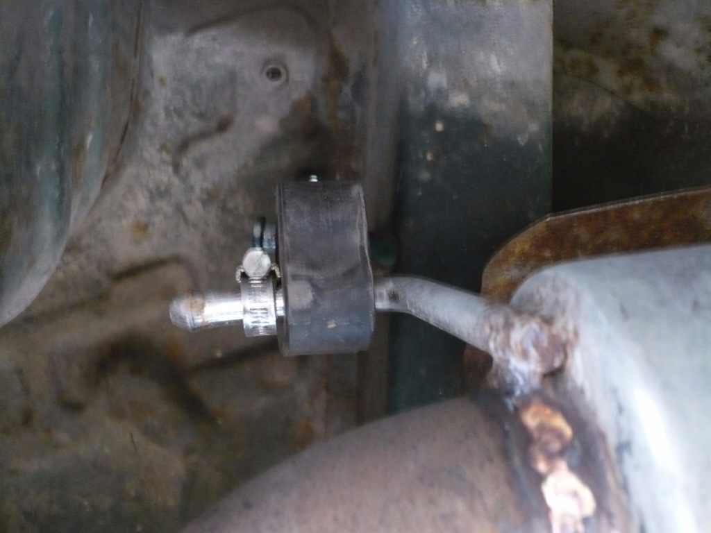

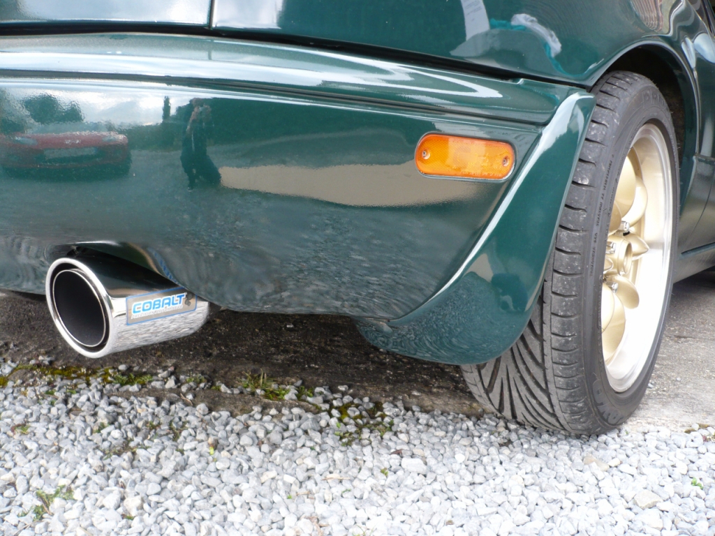

Voici des images du montage avec les colliers:

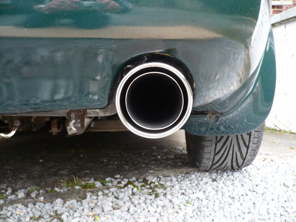

Même poussé à fond je touche... pas de bol !

ROTA RB Gold :D
J'ai mis un joint type contour de porte pour écarter le pot et éviter le bruit de choc.

injec a écrit :
en supprimant la canule chromée afin de reduire le diametre de la sortie.

ouaip c'est l'option n°2 mais j'ai peur que ca fasse dégueulasse... je vais me trouver (si je fais cela) quelqu'un qui pourrait me le faire car couper à la disqueuse j'ai peur de merdouiller

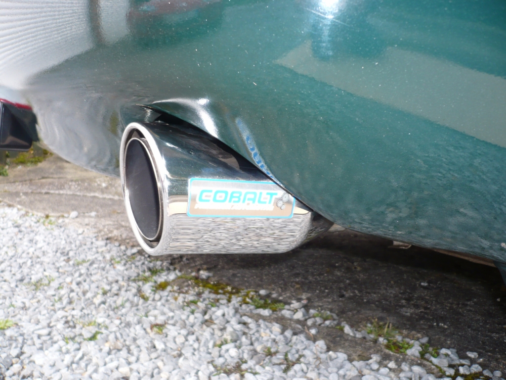

Régis l'a fait (couper la canule), et perso je trouve ça largement plus beau !
Je trouve la canule trop grosse déja, et en plus le coté double paroi j'aime pas du tout
