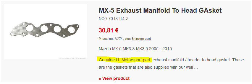

OlivierV a écrit :
Pourquoi vouloir changer impérativement le joint de collecteur d'échappement OEM si il est en bon état :?
Perso, lorsque j'avais changé mon collecteur, il y a un peu plus de 12 ans, j'avais réutilisé celui présent sur ma Mimix.
Après, si il est vraiment plus en état, oui, il est fondamental de le renouveler mais peu probable. :oui:
Tu as raison Olivier c'est souvent ce que j'ai vu sur les forums mais c'est un joint avec deux épaisseurs de métal qui, je pense , se déforment, donc , je n'ai même pas réfléchi quand je l'ai démonté.
Moi un joint déformable je le change systématiquement et pour 30€ vu la difficulté à y revenir si ça fuit, à refaire, je n'hésite pas, je change....

lachutaie a écrit :
... Moi un joint déformable je le change systématiquement et pour 30€ vu la difficulté à y revenir si ça fuit, à refaire, je n'hésite pas, je change....
:bien: Je vois aussi les choses comme ça.
Merci OlivierV pour ces précisions :jap:
Pour le joint, celui-là est donc celui qui bloque les vannes EGR semi-ouvertes ? :blague:
Il faudrait donc que je trouve un OEM MAZDOUILLE ?
Message Publié : Lun 24 Oct 2022, 05:58

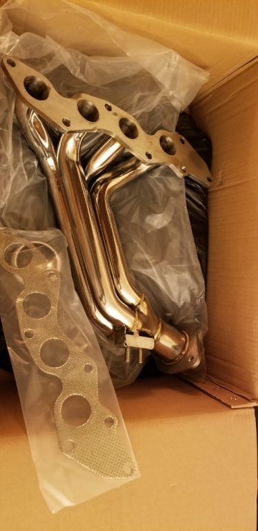

Tu as tout compris mon ami et je suis content qu'enfin, j'espère que j'y suis pour quelque chose, ILM ait retiré ce joint du lot et l'ait mis à part.

Donc tu as commandé a ILM ton collecteur à 435€ et tu viens de le recevoir avec un joint qu'il ne faut pas utiliser ??? C'est bien cela . Commandé le ? et reçu le ??? . Et tu es content de la finition du collecteur ?
Tu le montes quand ? , quelle modèle de NC as tu ?
Merci d'avance pour toutes tes réponses.
Message Publié : Ven 28 Oct 2022, 19:50
Message(s) : 5846
Commandé lundi soir, reçu jeudi.
J'ai une NCFL (RC) de 2012, 2,0L.
Je n'ai pas eu le temps de bien détailler mais je trouve la finition très correcte. Ils ont poncé les irrégularités.
Et le montage attendra la fin de l'hiver car je n'ai pas de temps disponible en ce moment, et que j'ai horreur de bosser dehors en dessous de 10ºC :tantpis:
Message Publié : Ven 28 Oct 2022, 20:34
Poubelle le joint ou si tu as un ennemi en NC tu peux lui offrir.... :bien:

Et tu as payé combien ton collecteur à ILM avec le port ?
