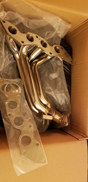

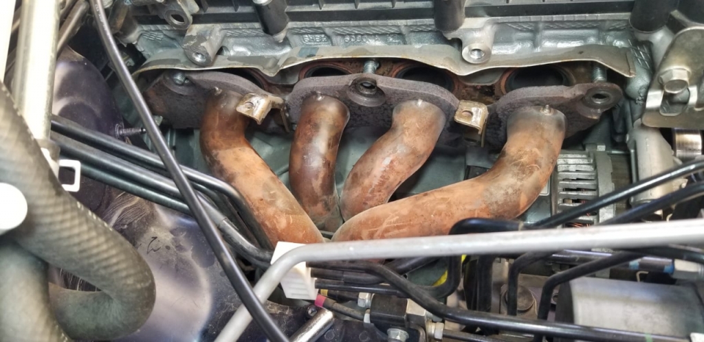

Je m'en vais ici vous conter mes aventures lors du remplacement du collecteur d'origine par le très classique collecteur ILM.
A ce stade, il faut commencer par jeter le joint fourni avec le collecteur. Il a occasionné quelques nuits blanches et de nombreux posts à Lachutaie. (le joint s'est déchiré, et a bloqué ouverte la vanne EGR).
Choisissez un joint d'origine, métallique. En plus il est un peu plus discret car il revient un peu sur le collecteur une fois installé.

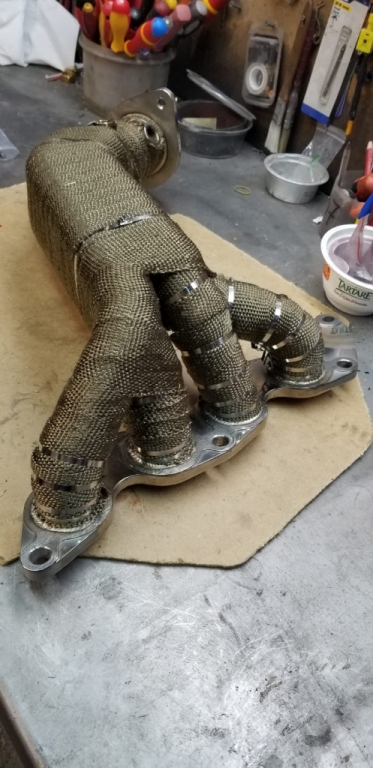

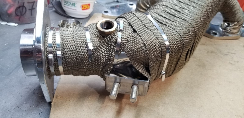

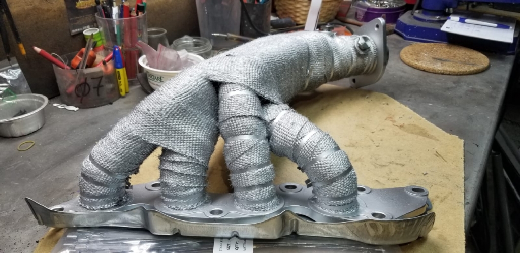

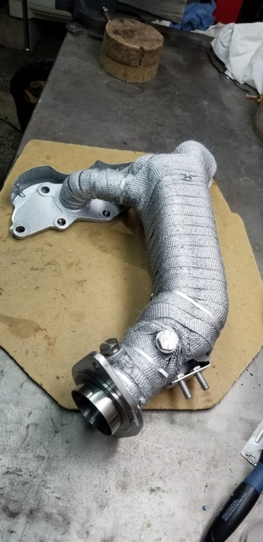

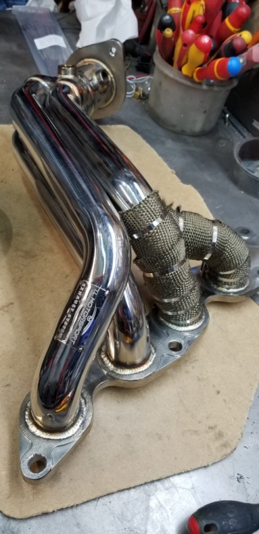

J'ai fait le choix d'emmailloter le collecteur dans de la bande thermique.
Puis de peindre le tout avec du gris 800°C
Ensuite on attaque les travaux sur la voiture.

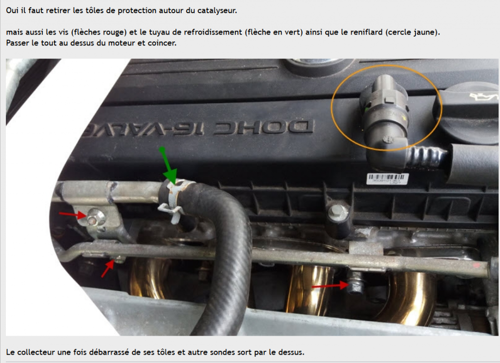

Je me suis beaucoup aidé des commentaires et photos trouvés sur ce magnifique forum d'entraide.
J'avais fait des captures d'écran, même si je n'ai pas toujours noté le pseudo de celui qui avait posté (pardon et merci :jap: )
Sur les conseils de Lachutaie, j'ai décidé de ne pas déposer les tôles pare-chaleur autour de la marmite du catalyseur. Lui a bien galéré pour les faire passer car elles ne sortaient pas, et elles entravaient la sortie du collecteur lui-même.
C'est donc cette méthode que je vais vous conter. Sachant que Lachutaie a une NC et moi une NCFL, et que je soupçonne une différence au niveau de l'encombrement à l'arrière de l'alternateur.

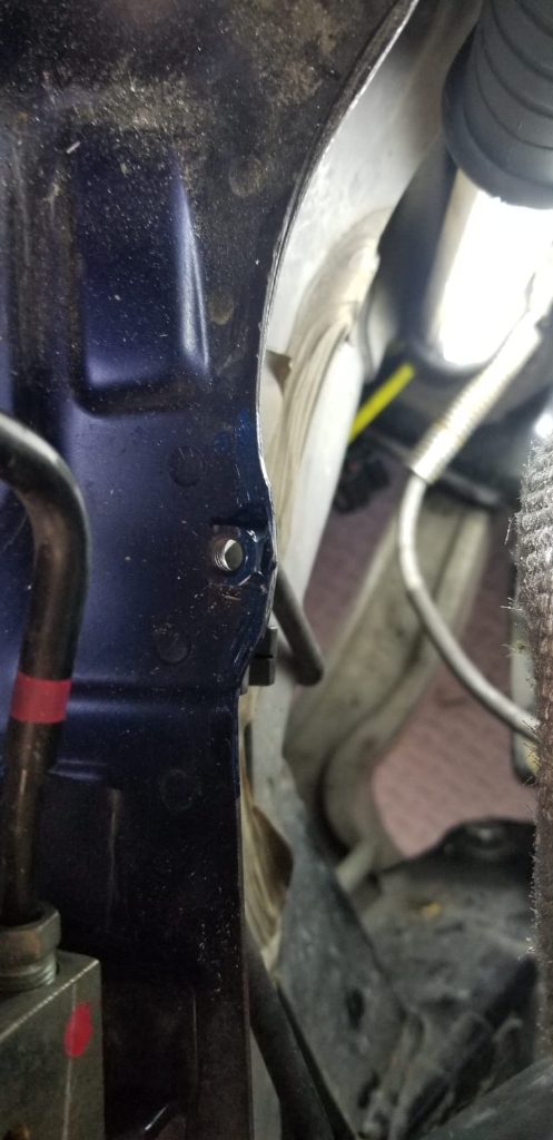

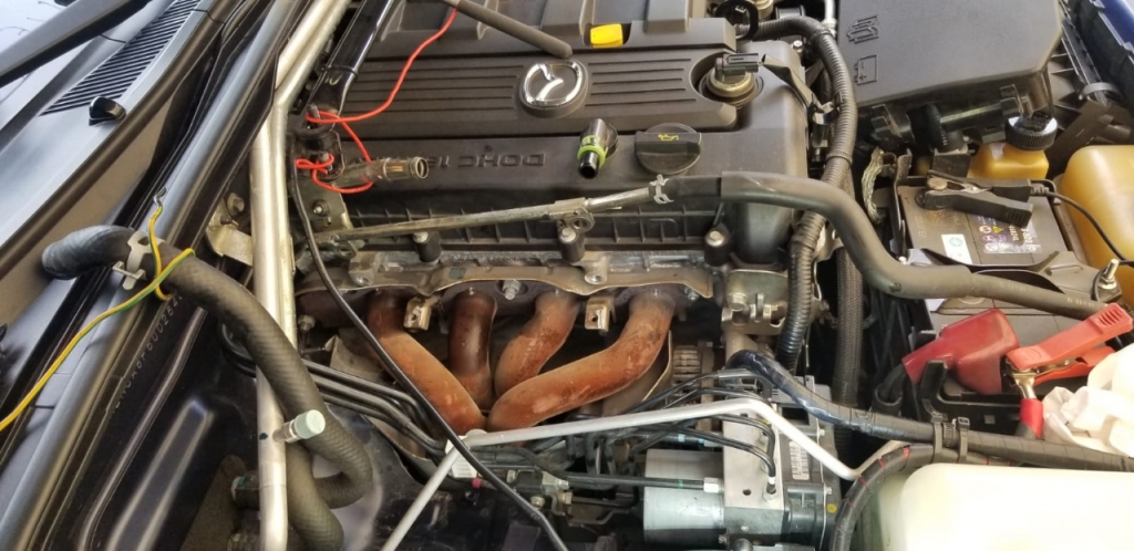

J'ai donc décroché tout ce qui pouvait libérer de la place, y compris la barre anti-rapprochement puisque j'ai une 2.0L.
A ce stade, chaque 1/10ème de millimètre compte :oui:
Et là j'ai bien galéré car le collecteur d'origine ne voulait pas sortir :red:
J'ai même coupé à la Dremel une "oreille" d'un écrou soudé qui maintient la dernière tôle pare-chaleur fixée sur la caisse.
Je vous laisse tester à votre guise la dépose des tôles pare-chaleur autour du catalyseur. Pour ma part, j'ai choisi de faire confiance à Lachutaie contre vents et marées.

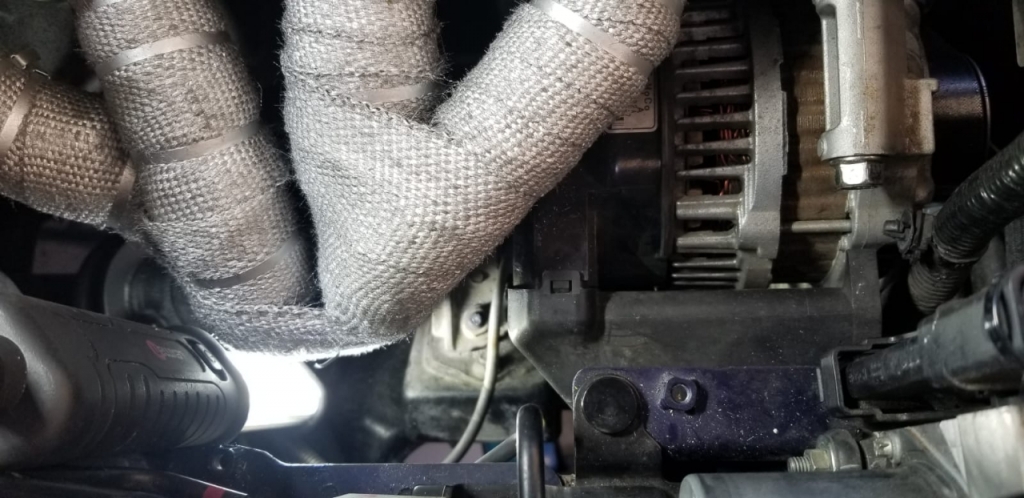

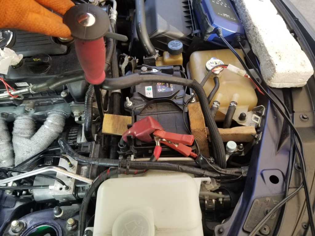

Voici donc ma méthode pour décaler l'alternateur.
J'ai sorti une des deux longues vis du bas (celle de gauche) et j'ai débloqué l'autre.
Puis j'ai calé la batterie pour pouvoir m'appuyer dessus avec le levier, et j'ai sorti la vis du haut de l'alternateur.
Je n'ai pas pris de photo de l'alternateur décalé mais ça a marché ! :jaime:
Le problème venait de l'encombrement de l'écope en plastique qui prend l'air devant l'alternateur, et vient ventiler son cul.
J'attends de savoir si les NC ont aussi cette écope, ou pas.

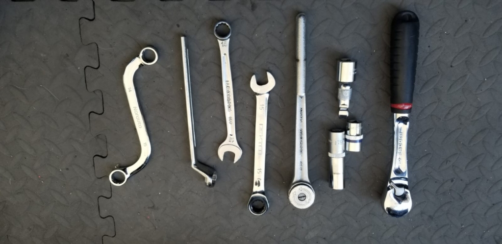

Pour l'outillage, je suis plutôt bien outillé pour un particulier. Mais j'ai dû envoyer Madame me racheter des clés de 15 en tous genres car c'est la première fois que j'en ai besoin.
Quant aux douilles, j'avais du 12 pans (qui dépanne, mais que je n'aime pas). Elle m'a donc racheté des douilles 6 pans, longues et courtes. Toujours en15mm.
Ca, c'est pour les fixations du collecteur sur la culasse.

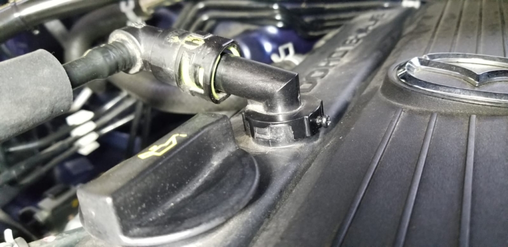

Autre déboire, une fois le tube du reniflard retiré il restait ce tube coudé que j'ai eu peur de casser en sortant le vieux collecteur qui forçait de tous les côtés.
J'ai décider de retirer ce coude en le déclipsant. Mais le plastique a cassé net :aie:
Le coude est donc bien sorti mais j'ai bricolé un mini-perçage et une vis pour le maintenir.
Si un jour je trouve la pièce neuve, je la rachèterai pour lutter contre la merguezisation. Mais pour l'instant, ça fait le job.

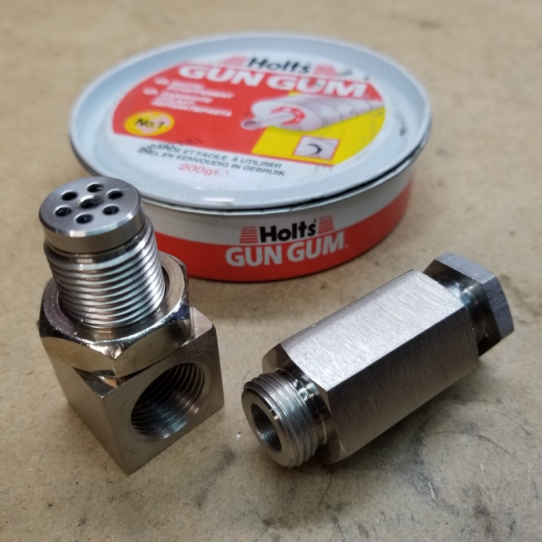

Pour commencer, il vous faut un Cellfix pour leurrer la deuxième sonde (lambda oxygène).
La sonde du haut va se retrouver en bas, à côté de la deuxième.
Pour ne pas que les deux sondes donnent la même info (il est censé y avoir un catalyseur entre les deux) on installe la deuxième sur ce Cellfix. Jusque là, j'avais tout bien compris grâce aux tutos.
Ce modèle me paraissait cossu. Il est coudé pour pouvoir l'adapter en fonction de la place disponible autour du collecteur.
En prime, il permet éventuellement d'insérer un peu de paille de fer (un TamponJex inox) si un jour un défaut apparaît.

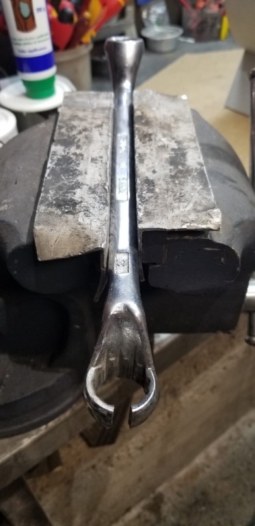

Pour serrer ces sondes, et en particulier la jaune qui comporte une collerette, j'ai sacrifié une clé à oeil coudée de 22mm.
Mais il parait qu'on trouve des clés pour sonde lambada :blague:

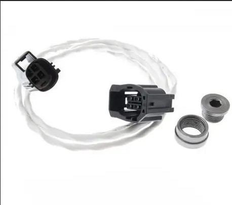

Maintenant passons à la rallonge.
Commandée sur ILM, cette rallonge est sensée servir à déporter la seconde sonde (oxygène) vers la ligne d'échappement, APRES le deuxième catalyseur.
Or, la fameuse sonde à oxygène, celle qui a un long fil d'origine, se branche sans problème sur son connecteur d'origine.
D'ailleurs, à ce stade, j'ai découvert que la sonde large bande (fil jaune, court) a un connecteur NOIR, qui se branche sur un connecteur NOIR de la voiture.
La sonde oxygène (long fil gris) a un connecteur GRIS qui se branche sur un connecteur GRIS de la voiture.
En plus des différences de couleur, tous ces connecteurs ont des rainures différentes (détrompeur). Il est donc IMPOSSIBLE D'INVERSER LES CONNECTEURS DES DEUX SONDES par inadvertance.
Grosse déception donc, quand je m'aperçus que la rallonge ILM est faite pour rallonger la sonde oxygène, qui n'a pas besoin d'être rallongée dans notre cas.
Mais les connecteurs ont des rainures qui ne permettent pas de rallonger la sonde large bande avec son fil jaune court.
Avec la Dremel, j'ai découpé les connecteurs de la rallonge pour pouvoir y connecter les connecteurs noirs.

Hier j'ai cherché à supprimer cette rallonge ILM en gagnant du mou sur le faisceau de la voiture pour brancher la sonde large bande en direct. En vain, malgré tous mes efforts pour découper les gaines, séparer les fils, ... il me manquait 5 bons centimètres.
La rallonge ILM a un fil noir et un fil gris qui étaient à la bonne place à chacune des extrémités.
Par contre, il y a aussi deux fils blancs QUI ÉTAIENT INVERSES !
