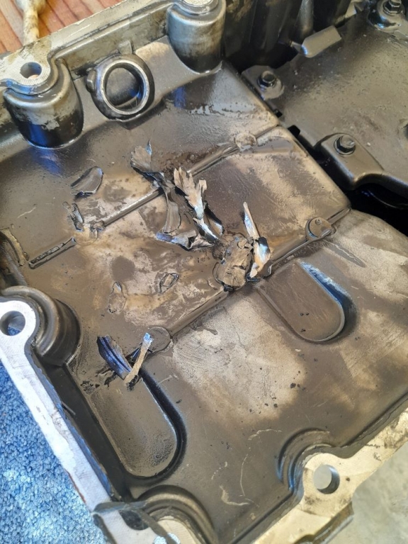

J'en profite pour vous montrer les coussinets :
Coussinet 1
Coussinet 2
Coussinet 3
Coussinet 4

Tu peux être certain que de la limaille de coussinet est dans le circuit de lubrification du bas moteur,et une partie n'ira jamais au filtre à huile ou le traversera sans y être arrêté.
La conséquence,c'est une usure rapide des pièces en mouvement: pistons,chemises,paliers de bielles et de vilebrequin.
Sachant que les jeux normaux sont de quelques centièmes de mm,tout sera plus ou moins rapidement hors cote: le moteur consommera un peu d'huile et finira par claque à chaud comme à froid.
La solution que tu as adoptée est donc provisoire,et tu l'as bien compris.
J'écris ce post pour mettre en garde les acquéreurs après une casse de ce genre,et avec une réparation peu durable.

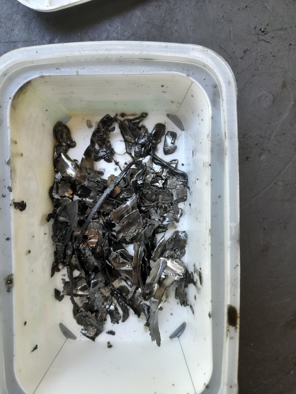

Pour illustrer mon propos,ci joint ce que j'ai trouvé dans mon moteur après une "grosse" casse,ayant occasionné:
pistons usés de 5 centièmes,chemises idem,jeu fonctionnel 15 centièmes= tout à remplacer
une bielle attaquée ,foutue.
le vilebrequin rayé hors cote,foutu.

Il faut quand même savoir trouver un juste milieu entre discours ultra alarmiste et ultra optimiste. Loin de moi l'idée de prétendre que j'ai fait une réparation dans les règles de l'art, mais même si je reste conscient qu'un claquement peut revenir à tout moment, il y a un monde entre la casse que tu décris et la mienne. J'ai du mal à imaginer que mes cylindres 1 à 3 soient hors cote vu l'état des coussinets, je vois pas comment le vilebrequin ou les bielles auraient pu perdre ne serait-ce qu'un centième de mm. Au cylindre 4 dont le coussinet était bien bouffé, le vilebrequin et la bielle ne présentaient littéralement aucune trace d'usure, je vois pas comment ils auraient pu perdre plusieurs centièmes de mm non plus. Donc au niveau des jeux *actuels*, je suis assez confiant.
Le plus gros débris trouvé dans le fond de mon carter d'huile faisait 1mm de large, tous de la même matière (du coussinet), ceux dans le filtre à huile de l'ordre du dixième voire centième de mm. Quant à la présence d'autres débris néfastes dans le circuit d'huile, ça me paraît assez incohérent avec l'état clinique du coussinet du cylindre 1.
