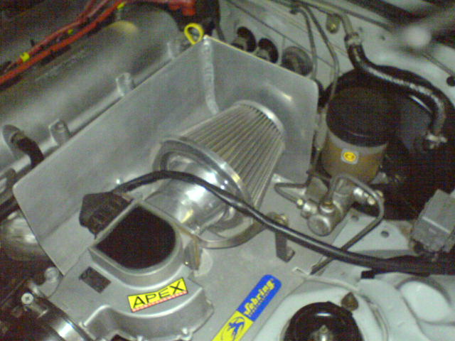

montage sur ma mimixe (90cv)pour vous montrer le filtre en inox et.......
..... la version définitive fermée avec prise d'air dans le pare feu

j'ai le méme montage que madness et je plussoie pour le bruit : ça reste tres soft ;)

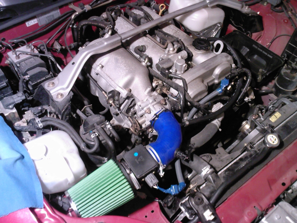

Tout dépend de l'admission utilisé et surtout si tu refais une tubulure complète en alu ou pire en inox :aie:
Message Publié : Mar 24 Fév 2015, 18:35
Message(s) : 1751
Ce serait moins bruyant avec du tube en silicone ?
Message Publié : Mar 24 Fév 2015, 18:38
Message(s) : 8991
Oui et encore moins si tu garde la tubulure d'origine.
Message Publié : Mer 25 Fév 2015, 15:40
Message(s) : 4702
Ben moi ça fait du bruit :tantpis: :D . En même temps on parle pas des mêmes diamètres et longueurs.
Mais on en revient toujours au même constat: ça fait du bruit quand on ouvre en grand, en roulant normalement ou a régime stabilisé à 1/3 d'ouverture grand max sur autoroute, route et ville, ça ne fait pas vraiment plus de bruit que le système d'origine. Après faut savoir ce que vous voulez aussi, il vous faut une voiture modifiée par vos soins pour la rendre plus performante mais il ne faut pas que ça prenne le moindre décibel de plus que l'origine. Il faut savoir faire des compromis, d'autant qu'en Mx5 kazistock c'est pas le bruit de l'admission qui vous fera mal au crâne au bout de 80km :tantpis: . ça sera plutôt votre ligne complète Mx5 Parts ou autre du même genre qui vous fera saigner des oreilles au ralenti :lol: .
Enfin ça reste mon avis hein, mais perso autant ce truc fait un max de bruit dans l'habitacle quand je tape dedans (bien plus sonore que mon ancien cône Pipercross au dessus du collecteur), autant en roulant normalement je sens pas une grosse différence avec le système d'origine, enfin dans la limite où je m'en souviens encore du moins. Et oui on entend l'admission aspirer, il y a une sorte de léger sifflement d'aspiration en continu mais il suffit de mettre l'autoradio pour ne plus l'entendre, ou au pire on l'oublie très vite. Pas de quoi en choper des migraines, ou alors ne roulez pas non plus en TDi :tantpis: .

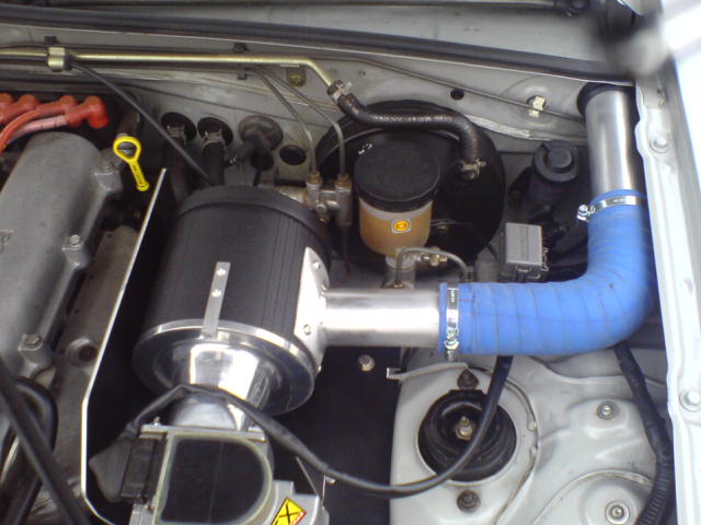

ALD a écrit :
Et pourquoi ne pas prendre simplement de l'air a l'avant droit de la voiture, derrière le phare avec un cloisonnement et un piping qui y amènerait de l'air? Ca réduit la distance de l'admission, et c'est à l'opposé du collecteur ? Dans ce style là en fait mais avec un cloisonnement en plus et un piping en plus séparé ;
Car côté collecteur et vu la distance et le rayonnement de la chaleur du moteur et du collecteur (à moins d'y avoir mis des bandes thermiques puisque le pare chaleur, une fois chaud, dégage lui aussi de la chaleur), ainsi que le dessin assez tortueux de l'admission ..? :roll:
Euh c'est une blague? J'ai expliqué en gros (et entre autres choses) deux ou trois post plus tôt pourquoi, et je crois que ça a déjà été abordé plusieurs fois sur le topic. On tourne en rond là un peu :roll: .
Et effectivement il y a aussi le fait que sur NA c'est encore plus chiant à mettre en place, ce qui rend le truc encore plus inefficace car oblige à faire tout un bordel plein d'angles bien moches, qui cassent et / ou décollent le flow. Mais ça rejoint ce que je disais quoi 8-) .

Il y a moyen de garder la longueur d'origine tout en plaçant le filtre coté froid, c'était le joli montage de Tricky :oui:
