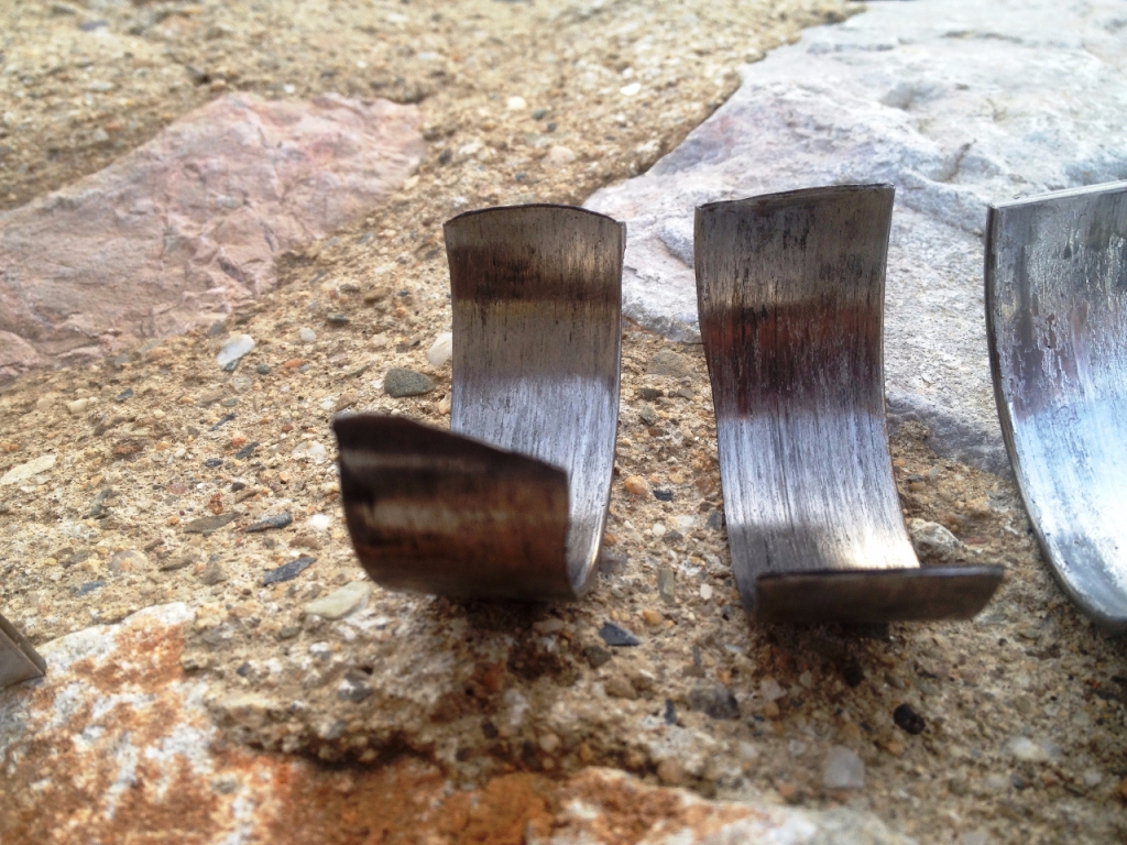

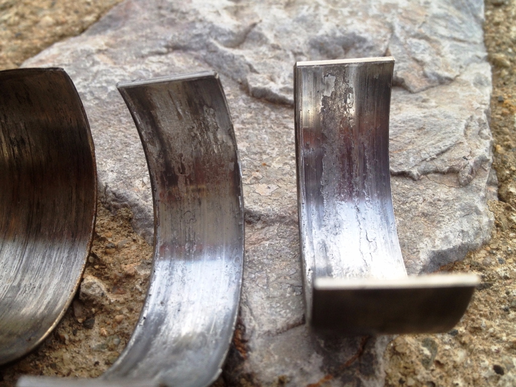

Enfin bref voici des photos des dégâts que j'ai pu constater au démontage:
Pour commencer de la calamine partout (surement due a la combustion d'huile) et les soupapes on l'air grillées (elles avaient toutes la même gueule) en gris/blanc l'echapement et noir l'admission si je me plante pas.
Les 4 coussinets de bielles complètements flingués (après tentative de récupération du moteur en changeant les coussinets, ceux-ci on tournés 2H et se sont retrouver dans le même état)
voici le plan des coussinets de bielles du premier cylindre, je sais pas si vous allez bien voir mais la gorge de lubrification de gauche est beaucoup plus mince donc une belle usure constaté
en plus du puits de lubrification bouché par un dépot fondu du coussinet.
Je pense que cela fesait osciller le vilebrequin, ce qui a abîmer les coussinets du 1er et 4éme cylindre
et qui au final fesait claquer le moteur.
Et pour finir une fuite d’étanchéité sur le premier cylindre.
A noter: coussinets de villebrequin OK, joint OK, pompe a huile OK.
