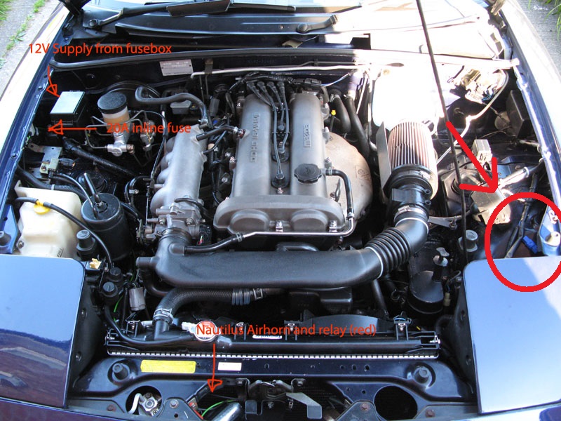

merci pour le partage mais mon souci c est que la lampe ne flashe pas malgré le branchement qui semble bon

Pour ma part j'ai pris la masse sur la tresse qui se trouve a coté de la jauge du niveau d'huile (au moins je suis sur d'avoir une bonne masse) ensuite pour le + tu peux te brancher sur la connectique bleu qui se trouve derrière le phare conducteur :
Il y a un bouchon sur cette connectique et seulement un fil (12v).
Sinon ce que tu peux faire c'est tirer un + depuis le coffre en joignant bout à bout deux câbles de démarrage de voiture avec les pinces, mais attention à ne pas toucher le châssis!
Et enfin en dernier il faut faire attention au sens du connecteur qui se trouve sur la bougie, la flèche doit pointer vers la bougie.

Si la masse et le + sont ok
Vérifies la prise à induction sur le fil de bougie en la secouant
Le fil de bougie n'étant bien souvent pas assez gros, il n'est pas assez pincé pour faire contact :non:

Il y a un sens pour la pince à induction . Essaie sur d'autres fils aussi !

haaa il y a un sens pour la pince a induction, ca j ignorais, je vais essayer de suite
edit : c'est fou comme ça marche mieux avec la pince dans le bon sens :D
