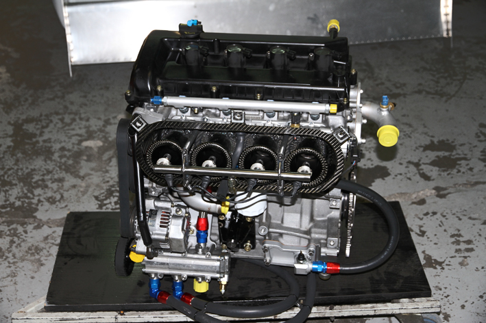

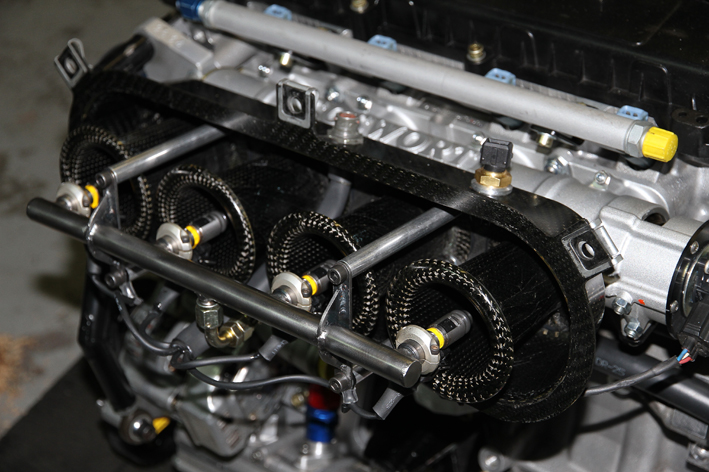

pour le fun une belle admission d'un moteur que nous avons à l'atelier en ce moment

C'est pas un duratec?! :D

:love2: :love2: :love2: :love2: :love2: :love2: :love2: :love2: :love2: :love2:
tu as plus d'info :bave: :bave:

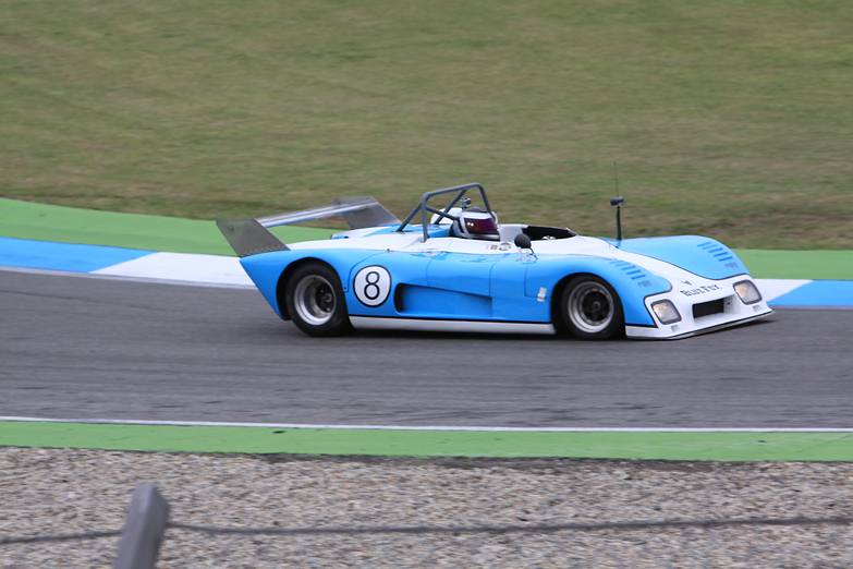

c'est un duratec sodemo 270 cv , tu l'auras remarqué, 8 injecteurs ....
il va allé la dessus
bien sur carter sec et tout et tout...

c'est un 2L ou un 2.3L? :)

2 litres

quel est l'avantage d'avoir 8 injecteurs ?

une courbe de couple plus "convaincante" et un peu plus de cv, surtout courbe de couple, il y a eu gain de 7cv en puissance depuis ce nouveau montage, mais 2 mkg de couple en plus aux alentours du mi régime. il faut que je pense à photographier le collecteur(d'échappement) qui est nettement plus long que bien des vendus pour mimix ,ce qui laisserait à penser que l'étude de ces derniers n'est pas top car ce moteur tourne évidemment bien plus vite... et donc en théorie devrait avoir ces raccordement bien plus proches des sorties d'échappement, mais bon....

Ca dépend sur quelles harmoniques tu travail ;) (aller/retour de l'onde de pression)
Sur ta barquette peut etre harmonique 1 (la plus énergétique) sur les véhicule routier/sport c'est =quasi tout le temps plus pour des raisons de package
@needforspeed
Pour les 8 injos
une des raisons qui font que les 4 injos supplémentaire soient si "loin" de la culasse
http://www.educauto.org/Documents/Infotech/vapocarb.pdf

sur les F1 jusqu'à cette année ce sont uniquement de l'injection dans l'axe des trompettes, c'est pas tout jeune mais bon:
http://www.youtube.com/watch?v=o_QyUD6V5_I
