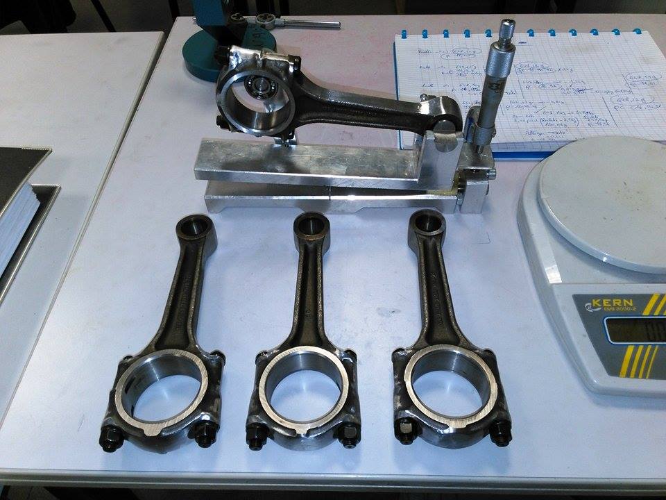

@Patst,
Comment ton équilibreur estime les masse de tête de bielle équivalente sans les avoir pour mesure?

durant ma formation en usinage moteur on équilibrait les vilo sur une équilibreuse dynamique mais on équilibrait aussi les bielles avec une petite équilibreuse statique.
Message Publié : Mer 7 Oct 2015, 16:38
Message(s) : 14326
l'équilibreuse a bielle en question:
Message Publié : Mer 7 Oct 2015, 17:50
Message(s) : 7694
ça marche comment précisement avec cette méthode?
