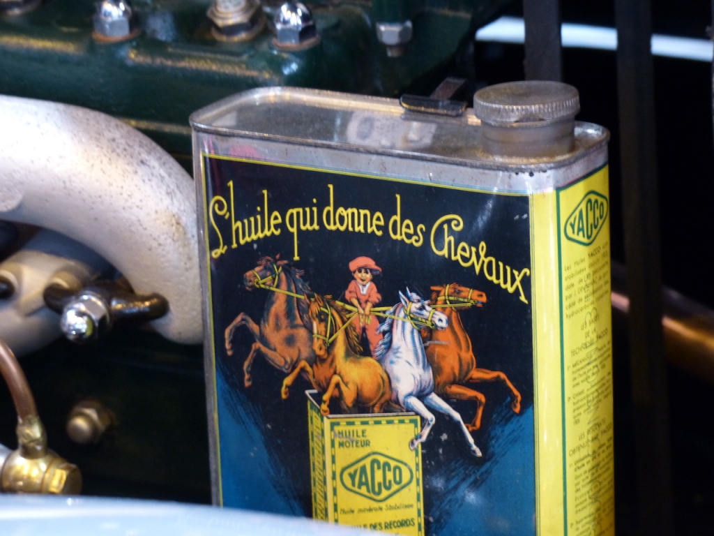

Message Publié : Jeu 5 Nov 2015, 11:28
Message(s) : 2098
Ce n'est pas cette marque-ci qu'il faut utiliser.
