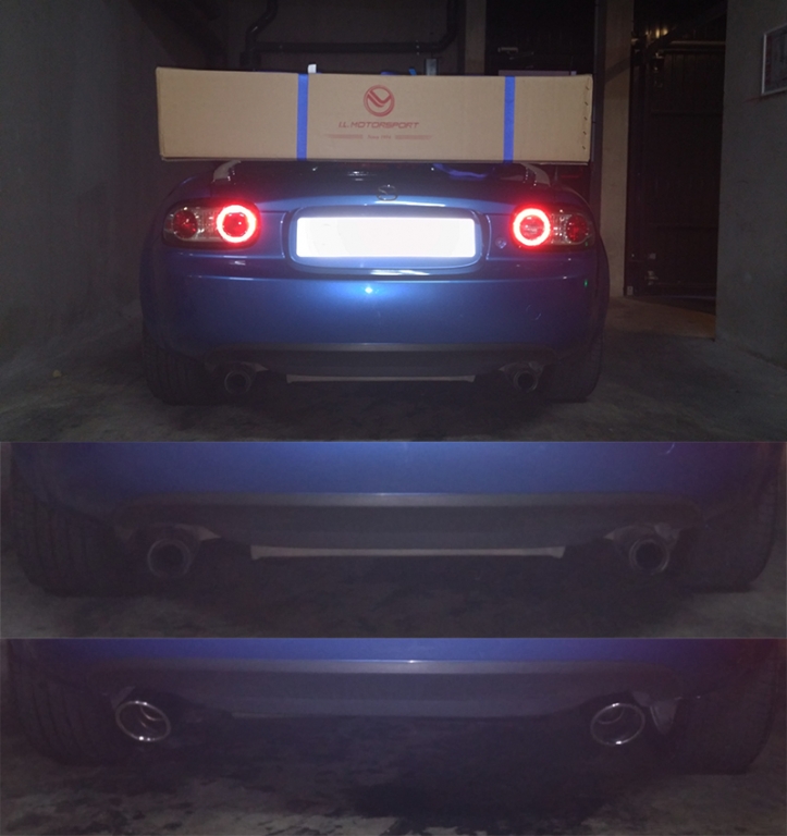

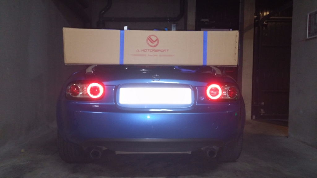

Donc j'ai reçu le silencieux (pas si silencieux que ca :aie: ) hier aprem, j'avais que la mimix sous la main donc j'ai du improviser pour le ramener à la maison :cyp: :

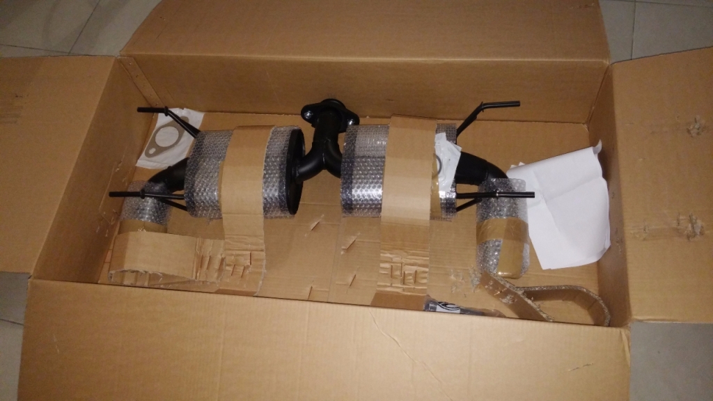

Bon c'est du joli c'est bien emballé

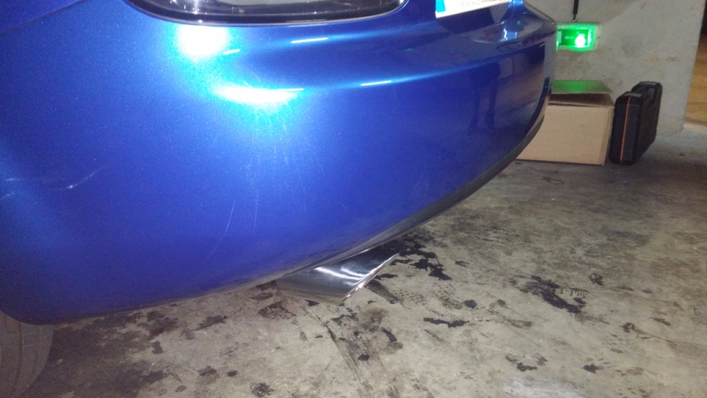

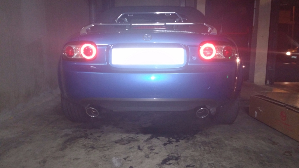

Bon au début ne sachant pas trop quoi faire j'ai collé celui livré avec + celui là... Autant vous dire qu'une fois le tout serré ca fuyait sec. Du coup j'ai essayé avec le ILM Exhaust Gasket machin, sauf que visiblement il voulait pas se mettre bien en face en haut du tube... J'ai fini par le tordre en forçant comme un idiot pour rendre le tout hermétique :tantpis: du coup j'ai juste mis le petit anneau. Ca semblait relativement correct, j'ai passé la main après en demandant à mon frère de mettre les gaz, visiblement y'avait pas d'air et voilou le résultat :
Avis et premières impressions :
  • Visuellement je suis très content du résultat, c'est vraiment très joli et ca change vachement l'arrière de la voiture.
  • Sonorité, au premier démarrage... Quel plaisir, la mimix a enfin un échappement qui lui va bien. En idle on a un petit ronflement rauque très très agréable, entre 1500-3000 tours il y'a pas de différence majeur, par contre entre 3000 et 4500 tours je trouve la sonorité rauque et sourde vraiment agréable sans pour autant faire jacky mais je trouve qu'en allant au delà des 5000 tours le silencieux devient un peu aphone et le bruit du collecteur prend le dessus. Peut être que je le changerai plus tard.
