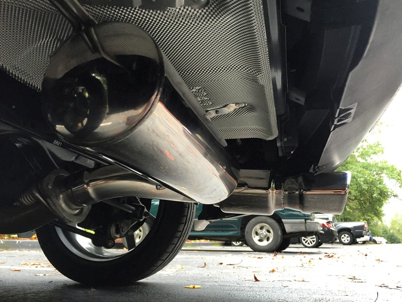

Un grand merci pour le partage de ton expérience, j'étais aussi arrivé à la conclusion que le Goodwin était le "meilleur" choix, tu m'as conforté dans cette idée :D
Il y a juste une chose qui me chagrine encore, je n'ai trouvé aucune info sur le niveau sonore (à part un vague 15 à 35% de plus que d'origine), du coup je me demande si on peut le faire homologuer en Europe ?
Ce m’embêterait quand-même d'en faire venir un des US, pour qu'il termine au fond de mon garage dans son carton... :sic:

j'essaierai de faire des mesures de dB avec une appli iphone avec l'origine puis avec le Goodwin.
Ca donnera peut etre une idee.
Je ferais aussi 2 videos d ecomparaison dans les memes conditions si possible.
Pour "l'homologation" je doute qu'on puisse obtenir quoi que ce soit, des qu'on change l'echappement.
Sauf a prendre l'echappement sport de Mazda endu en accessoires , et encore...
Ca ne correspondra plus au niveau de dB figurant sur la carte grise.
En cas de controle tout est à l'appreciation des forces de l'ordre.
Je ne pense pas que cet echappement soit trop bruyant, j'espere donc qu'il sera dans la limite acceptable.

Un tuyau pour commandé du goodwin je passe par GOMIATA, tres rapide et je n est jamais payé de frais de douane (ils declarent 100usd de matos donc pas soumis à la douane).
http://www.gomiata.com/mazda-mx-5-miata ... -2016.html

Écoute j'en suis à ma troisième commande et pour l'instant aucun problème j'ai commandé vendredi ma ligne pour ma nc et je la reçois demain en plus ça représente 150 € de moins que sur Racing beat Europe maintenant peut-être que d'autres ont déjà commandé sur go Miata et peuvent se prononcer

question ? a ton avis ,dans un proche avenir se type de produit pourrait il se trouver en France ,quel est la complexité du montage et qu en est t il de la garantie
va tu l installer toi même ou passer par un pro ?

Alors pour certains produits tu peux directement calculer le coût du transport pour d'autres il y a un coût additionnel mais qui est normalement indiqué pour les États-Unis donc pour nous l'Europe il faut rajouter perso c'était indiqué 49 dollars go Miata m'a prévenu par mail que le coût pour le transport en Europe était de 38 dollar supplémentaire qui a été pris sur ma carte bleue après mon accord

aucune idée concernant un revendeur francais.
Visiblement les proprios francais de miata se tournent vers le royaume uni pour obtenir des pieces.
Avec internet c'est pas vraiment un souci de commander à l'etranger.
Au sein de l'UE c'est encore plus facile car pas de douane.
Pour les US ca depend des vendeurs, visiblement GO MIATA sans etre le meilleur revendeur
Comme presenté sur le site goodwin racing le montage de l'echappement n'a pas l'air bien compliqué.
On voit beaucoup de retour de proprios sur miata.net.
Beaucoup le montent eux meme sans meme surelever la voiture.
L'acces au montage du silencieux est relativement aisé.
Il n'y a que 2 ecrous a devisser.
Je pense le faire moi meme, ou peut etre chez un amis garagiste car avec un pont ca m'evitera de me coucher par terre...

Merci pour vos réponses Thomas & Brice ,Thomas j attend avec impatience ton sentiment une fois installé ,tu a déjà fait un sacré travail de recherche , tout ceci va vraiment facilité la décision d achat et d installation pour beaucoup d entre nous (à voir le suivi du post )

effectivement la pose à l air simple ,la taille et gain de poid apparement intéressant

commande faite chez Gomiata us le potRoadsterSport SUPER STREET 2016 $429 us et livraison France $150 us donc environ 528 € livré en espérant comme toi une declaration mini pour éviter les droits de douane

je pense que le choix est plus restreint chez gomatia , pour le race j ai du mal a me rendre compte de la différence peu être plus rauque
celui de BBR gti à 395 livres avait l air bien sur la vidéo (qui montre en live la simplicité du montage que je n arrive pas à copié sur le site d ailleurs) mais avec la livraison ça fait beaucoup plus cher pour des différences vraiment minimes je trouve
j espère que tu va vite recevoir le tiens je te dirai combien de temps ça met pour arriver des us !150 dollars c est plus cher que ce qu a payé Brice pour sa ligne , plus cher plus rapide qui sait :lol:
