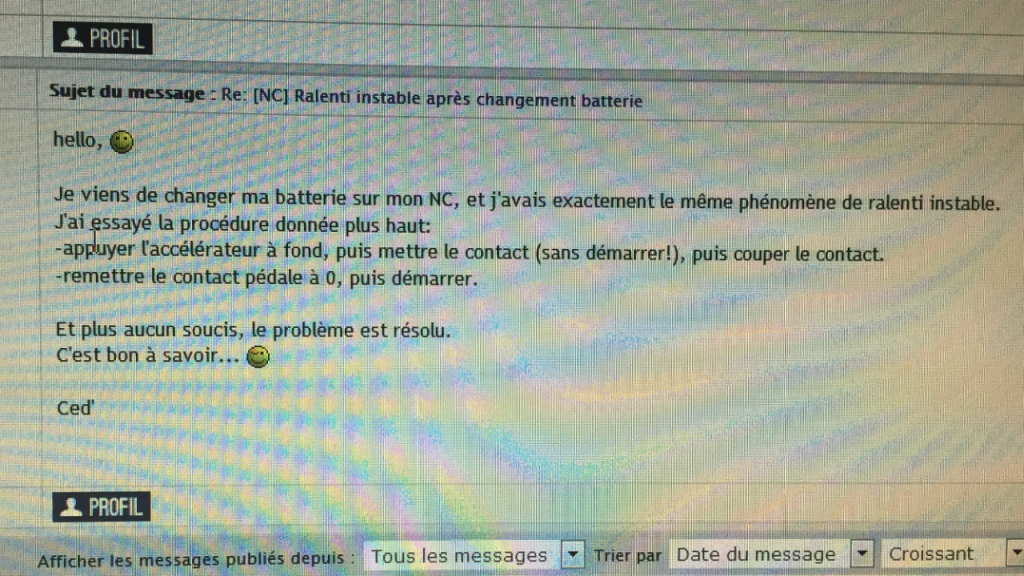

Bon du coup avant-hier j'ai débranché la batterie, ca semblait déjà aller un peu mieux. Hier soir j'ai fait la manip indiquée plus haut et j'ai laissé tourner le moteur 5-10mins au ralenti et aujourd'hui j'ai l'impression que j'ai plus le problème. :bien:

J'avais aussi le problème après avoir débranché la batterie. J'avais trouvé la manipulation sur un site anglophone. J'ai procédé comme ceci:
- Démarrer et se mettre au point mort, frein à main mis de préférence :) .
- Bloquer l'accélérateur à 2500 tours/min (certains disent 3000, moi j'ai fait 2500). A ne pas faire juste avec le pied. Il faut vraiment rester appuyer de manière constante la durée de l'opération. J'ai utilisé ce que j'avais sous la main, des livres :lol: . C'était pas très pratique et assez chiant à se mettre dans ce régime mais ça a marché.
- Attendre (Chez moi ca a pris 4min30).
- Après ce temps, c'est assez impressionnant: le nombre de tours/min reviendra au ralenti et ce sera réglé (du moins dans mon cas c'était comme ça ;)).
Bonne chance!

Chez moi le problème est réglé, j'ai fait comme ceci :
  • Re-débrancher la batterie
  • Laisser tourner au ralenti 10mins après démarrage
  • Manip avec la pédale d'accélérateur Ci dessus
