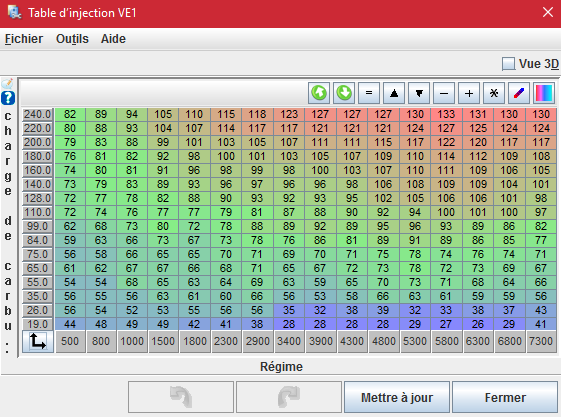

Ma table VE
Ma table d'injection :

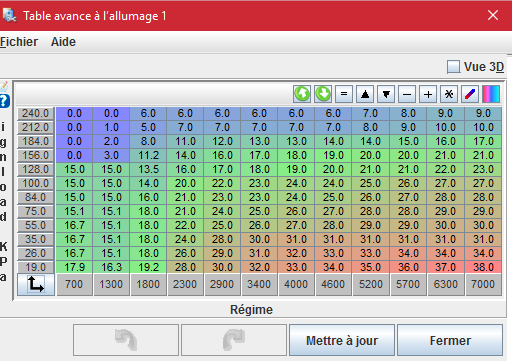

Ma table Allumage

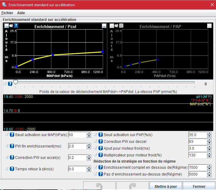

Mon enrichissement

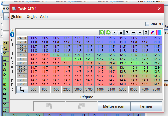

Ma table AFR :

tu peux remettre ta carto AFR cela peut servir ;)

les valeurs ont l'air correct et Safe sur l'allumage ;)
EDIT: ta table AFR:

On voit sur ta table VE que ça injecte moins sur les cases 3400 et 3900 de 19 à 75%. C'est peut-être normal si ton bloc a un creux à ces régimes (mais alors c'est étonnant que ça ne se reflète pas sur la pleine charge à 100kPa)
Puisque que ça correspond aussi au régime d'appauvrissement sur tes logs, essayes de remonter un peu les valeurs dans ces cases, et vois ce que ça donne

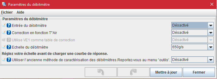

J'ai fait une vidange moteur + filtre un lundi matin. Affaire terminé elle tourne bien (comme d'habitude) , la semaine je supprime mon debimetre et je met l'IAT, je le signale a la MS comme sur le tuto de joel , nickel , l'auto tourné super bien. Vendredi midi après une nuit fraîche petit bruit de poussoir (léger mais présent) bon voila l'auto roule normal une fois chaude, j'ai rouler tout le WE avec des copains (assez sauvagement) et pas de probleme. La semaine d’après, l'auto tournais toujours aussi bien. Le vendredi midi après une nuit FROIDE plus froide que d'habitude , ENCORE le bruit de poussoirs mais en plus fort !! (j'ai une vidéo) une fois chaude plus de bruit de poussoirs mais la elle a commencer a tourner bizarre a ce régime de croisière. Donc j'ai remis mon debimetre , que j'ai signalé a la MS, pour dire d’éliminer un maximum de piste, au finale ça n'as absolument rien changer au soucis.
Ensuite par déduction, creux + problème de mélange, j'ai penser à mon filtre à essence qui as 77.500km ou 20 ans , il serai ptete temps de le changer , mais ce n’étais pas ça le soucis.
La correction température d'air c'est celle sur la fenêtre du débitmètre en screen plus haut ? tu penses que je devrai activer les paramètres du débimetre?

Oui actives la "correction en fonction T° d'air" : Tu es passé d'un setup à débitmètre pour lequel la MS sait exactement combien d'air rentre, à un setup qui déduit la quantité d'air à partir de la pression collecteur et de... la température d'air, qui devient donc une variable dans le calcul de l'injection.

Ok donc peut être le fait d’être revenu au débitmètre , je dois pas non seulement le signaler mais je dois activer la fonction du débitmètre, qui était activé d'office au début mais qui s'est désactiver une fois l'IAT installé, je ferai ça ! :hello:
