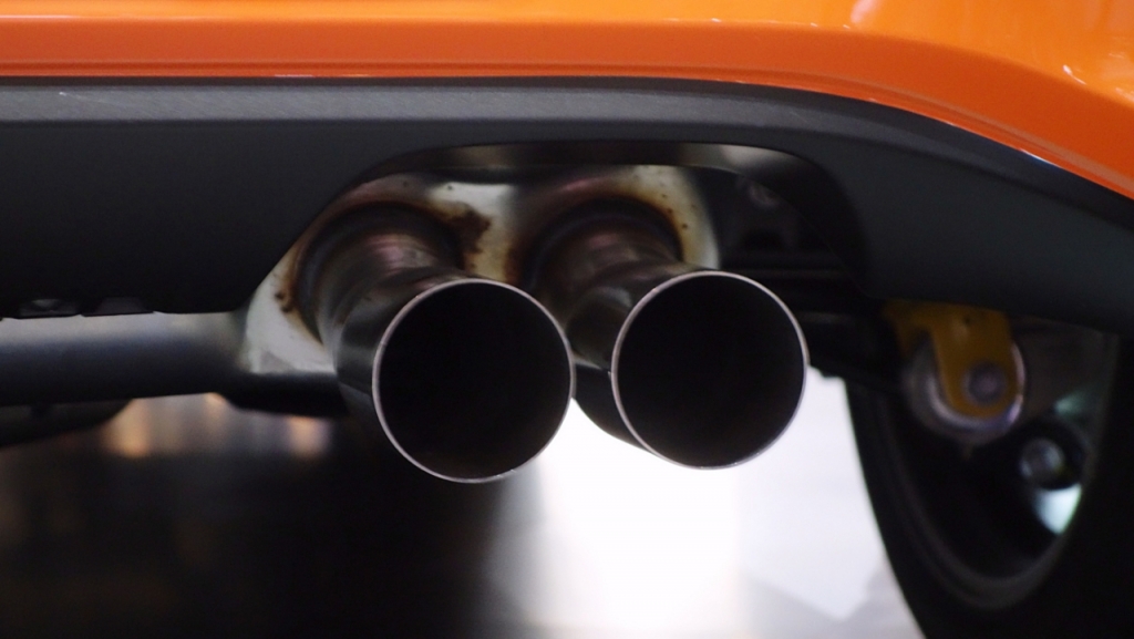

toujours aussi mal finies ces sorties d'échappement d'origine
une photo sur la 30TH exposée à Genève
tentée par des embouts ... je me demande si sur la 30TH, il vaut mieux prendre noir ou inox :? qu'est ce que vous en pensez ?

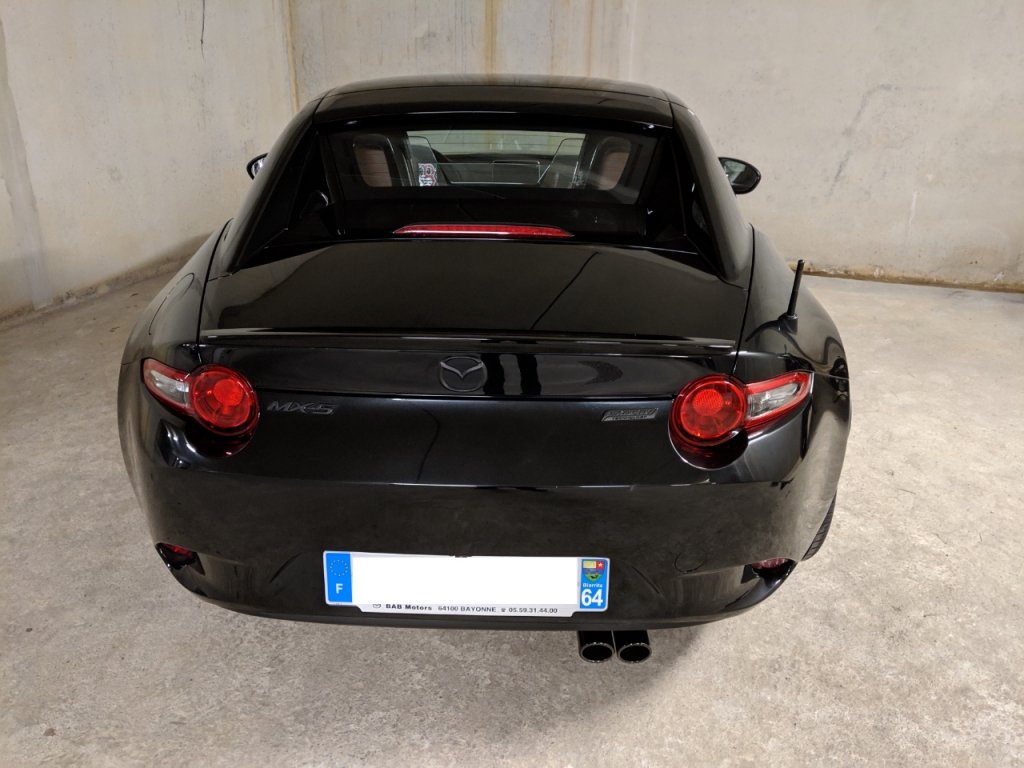

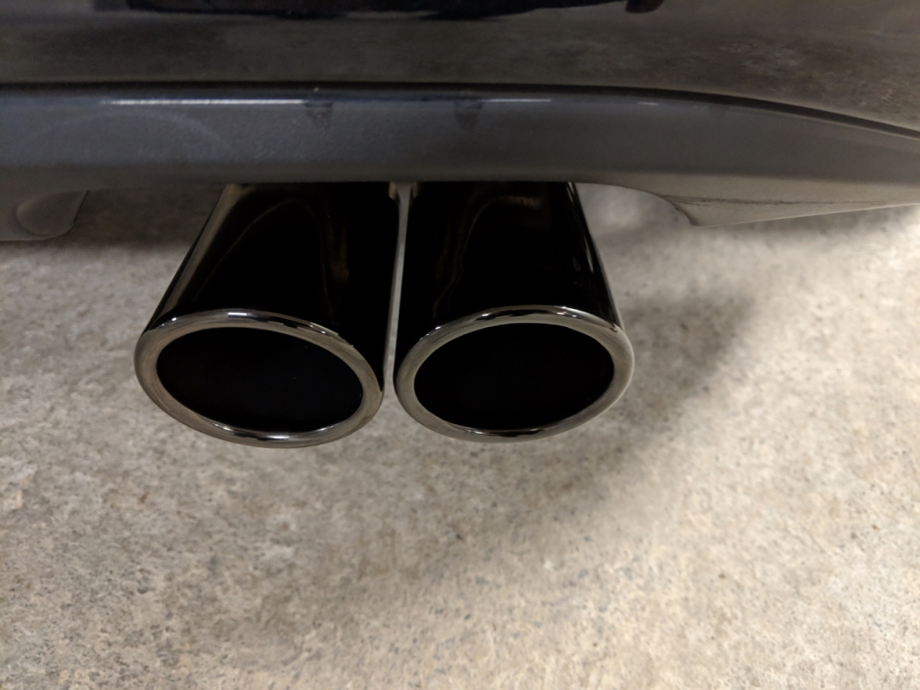

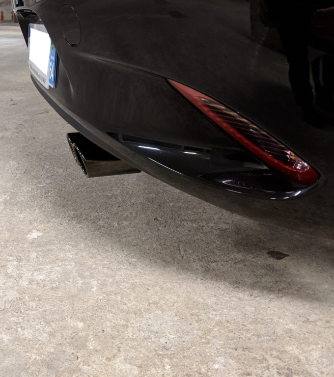

Aussitôt arrivé, aussitôt installé!
Pour ceux qui ne lisent pas l'anglais ni l'allemand pas instructions sans assez simples:
- Mettre en place à la main.
- Taper avec un maillet en caoutchouc. Ça prend un peu de temps et puis tout d'un coup les pattes sont passées et ça s'enfonce d'un centimètre ou deux.
- Pour les modèles biseautés, ajuster la position car ça a tourné pendant l'étape précédente.
- Taper doucement (en maintenant pour éviter de tourner) jusqu'à arriver en butée.
Le résultat en photo. Je suis très content.
