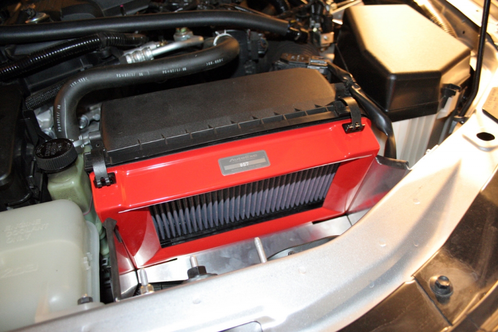

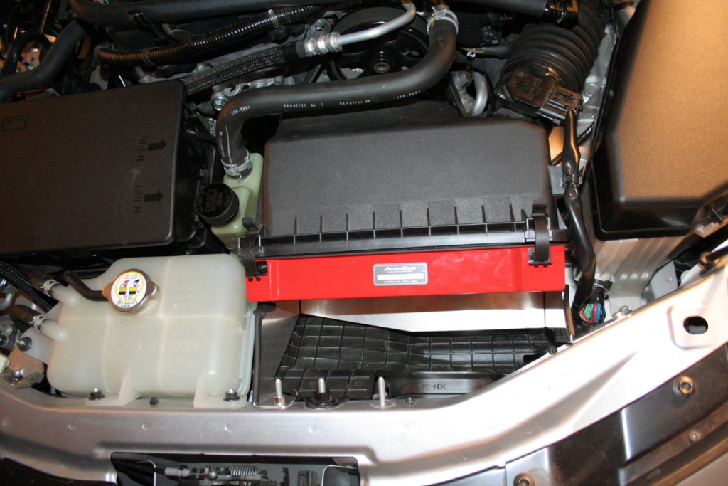

Mon cousin a sur sa NC un K&N avec montage Autoexe, il a suffi d'un aller retour au ring pour que son filtre soit sale. Alors certes il est très exposé mais ça se salit bien assez vite.
Sur une moto les vidanges sont en général très rapprochées. L'idéal est de faire pareil sur une voiture équipée d'un filtre plus permissif car les impuretés se retrouvent dans l'huile.
Les impuretés ne se retrouvent pas dans l'huile moteur, ou alors tu as un problème.
L'admission fini directement dans la chambre de combution, donc si il y a des impuretées, le risque premier c'est au niveau des soupapes et sièges de soupapes. D'abord celles d'admission, puis celles d'échappement quand ça ressort.
Message Publié : Mar 4 Mai 2021, 08:40
Message(s) : 3900
Localisation : Poitiers
Oui tu as raison, j'ai lu ça je ne sais plus où et je viens de le répéter sans réfléchir. Le boulet :aie:
