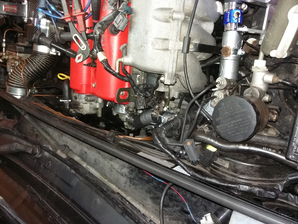

Neobob22 a écrit :
une fois dans l'auto, serrer le collier arrière ça a l'air assez merdique sur un reroute classique :aie:
C'est peu de le dire :roll: ...
Et là les bobines et le faisceau d'allumage / injection ne sont pas en place. Sachant qu'il faut bien 2 colliers sur chaque raccord pour que ces merdes soient étanches... ben c'est pas triste.

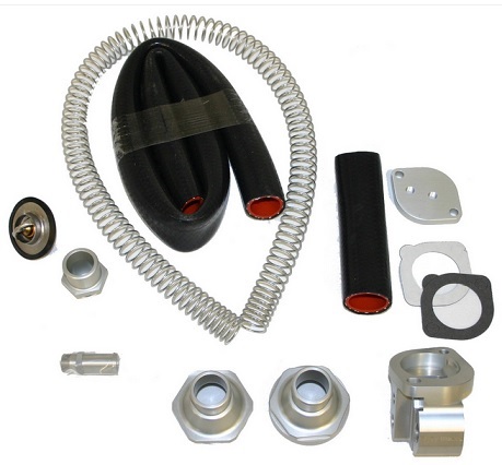

Lors de ma dernière sortie piste, ma mx-5 a surchauffée. Du coup le coolant reroute s'impose.
J'ai une NA 1,6L 121ch :D
Dans le futur je pense encore l'optimiser avec un rabotage culasse. Mu but est de conserver l'agrément d'origine tout en augmentant les performances en restant raisonnable.
Je suis un peu perdu parmi tous les kits qui existent.
Qu'est ce que vous me conseilliez?
http://949racing.com/supermiata-qmax-co ... miata.aspx
https://www.ilmotorsport.de/shop/articl ... N&aid=6088
https://www.flyinmiata.com/flyin-miata- ... t-1-6.html
http://trackdogracing.com/m-tunedcoolantreroutekit.aspx
Merci :)
Message Publié : Mar 8 Août 2017, 13:25
Message(s) : 7688
Pour moi je prendrais le ILM car il est construit de façon intelligente ( accès au calorstat, fiabilité par le guide de durite...)
Le 949 est pas mal si la restriction de passage n'était pas aussi énorme! :o
Les autres entre les bouts de durites et le calorstat déporté c'est loin d'être le montage le plus gentlemen driver.

Pareil, te prend pas la tête, le ILM sera parfait pour toi. C'est clairement le meilleur disponible, et de loin le moins cher en plus (surtout si tu comptes les frais de port et de douane...). Chanceux. Au moins tu peux le monter sur la tienne!
Le 949 Racing est vraiment inutilement compliqué :etonne: ! J'ai dû zoomer et regarder un bon moment pour comprendre à quoi servent toutes les pièces!

Perso j'ai un coolant reroute. Un peu moche, ne va sûrement pas tenir 10 ans, mais sur le fonctionnement il n'est pas moins bien que le ILM... basiquement un coolant reroute c'est juste un support de calorstat et un long bout de durite 32mm, donc difficile de se tromper. J'ai un calorstat 82°c et un gros radiateur tout aluminium (60mm je crois) et pas de problème même en hiver sur route, donc je pense qu'avec un 88°c normal tu sera bon, surtout si tu n'as pas de radiateur d'huile pour aller avec ;) .
En fait en hiver du coup ça met un peu de temps à chauffer à cause du thermostat 82°c, mais en 10 minutes de ville par 5°c le ldr est à 70°c. et fini par se stabiliser aux alentours de 78 - 80°c si tu continue à rouler. Après c'est vrai que j'ai une 1.8l, donc la modine aide un peu à "préchauffer" le ldr, mais ça doit pas faire une différence si grande que ça sur les 1.6l qui ne l'ont pas.
Par de meilleures températures (20°c), ça stabilise aux alentours de 85°c en ville si pas d'embouteillage, 78°c - 80°c de nuit sur route de campagne avec une circulation fluide.
En n'oubliant pas que j'ai un calorstat qui ouvre très tôt.
Donc t'inquiètes pas, avec un calorstat 88°c ça ira ;) .
De toutes façon c'est le calorstat qui régule... tant qu'il est bien choisi et qu'il fonctionne normalement, ton moteur ne peut pas "ne pas assez chauffer". Bon sauf si tu as un refroidissement d'huile trop efficace... mais c'est une autre histoire, et encore une fois, là aussi le choix du thermostat est la clé.
Ou alors tu roules sans capot ou en projetant de l'eau au karcher dans la baie moteur en roulant par 5°c extérieur :lol: ! Tant que ton moteur n'a pas la bonne température en interne, son circuit de ldr interne ne communique pas avec le reste du circuit (peu importe sa longueur) ni le radiateur. Donc il ne refroidit pas tant qu'il n'est pas à la bonne température en quelques sortes. Et quand il a trop refroidi, ça se referme et il chauffe de nouveau en circuit fermé (by pass mis à part bien sûr). etc etc... basiquement c'est ça. Donc pas d'inquiétude à avoir à ce niveau ;) .
