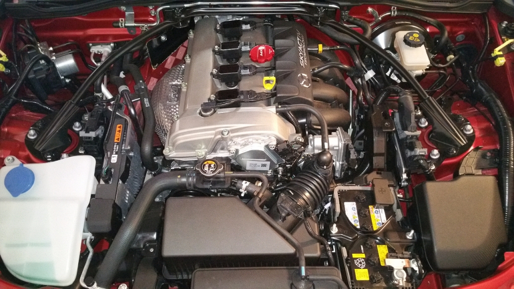

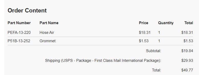

Suppression complète de l' ISE.
J'ai reçu le kit de chez Mazda Part, la livraison a été assez rapide environ 1 semaine. le démontage a été
un peu musclé vu que le soufflet caoutchouc adhère pas mal sur le conduit et le carbu.
Je me suis aidé d'un gros tournevis en veillant a ne pas blesser le soufflet a supprimer.
La mise en place du nouveau est plus facile mais çà force un petit peu malgré tout, il faut veiller a bien positionner les colliers sur leur butées d'arrêt et ne surtout pas mettre de savon sur le soufflet pour conserver son adhérence. La nouvelle pièce est comme l'ancienne (c'est une pièce Mazda), elle comporte des repères pour bien la positionner. Reste a clipper le petit Grommet sur la cloison pare-feu. Une fois en place, le compartiment est nettement plus aéré.
Après une semaine d'utilisation, l'ISE ne ma pas manqué et j'ai encore gratté sur le poids ;)

T'as un carbu sur ta ND?!?

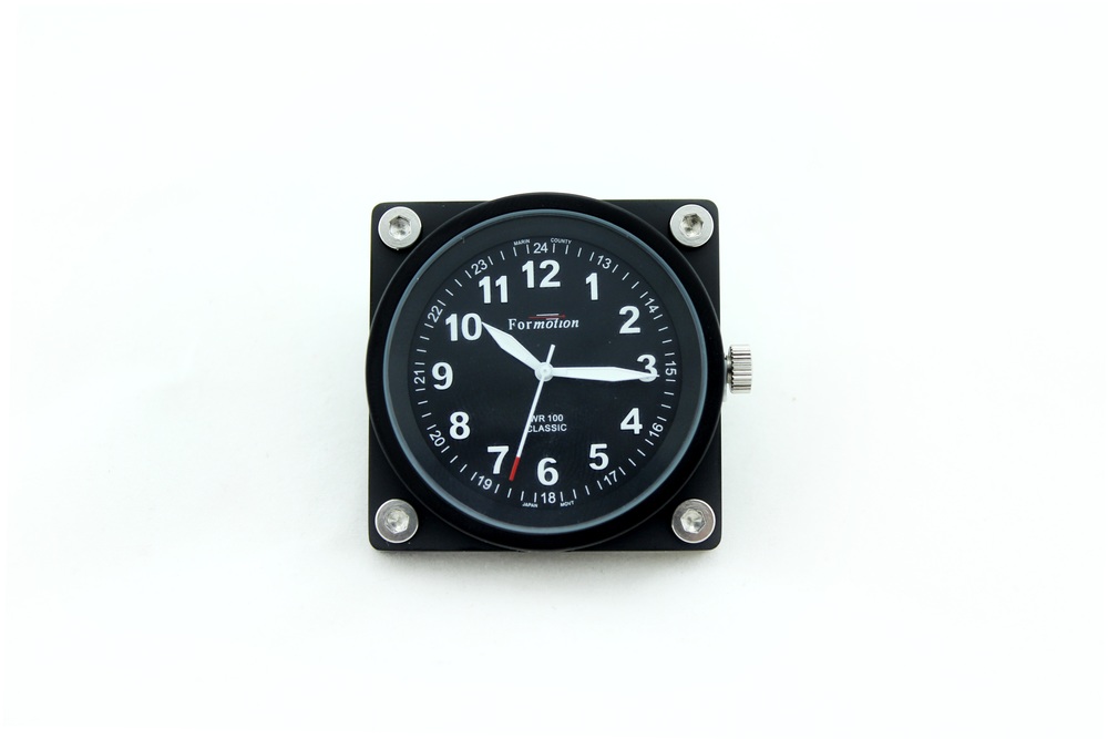

Sinon, moi j'ai installé une montre Formotion sur le tableau de bord.

Amusant, je pensais faire la même chose ce we (dans le principe). Mon autre véhicule a cela et même si je trouvais cela "idiot" au départ, c'est bien utile.
Tu as un lien vers la montre que tu as retenue ?
peut être quelque chose comme cela :
Merci
edit : la photo ci dessus représente un compteur filaire, donc non adapté

Non, c'est du digital. Pour info, Formotion est le fournisseur des montres OEM chez Triumph, Harley Davidson et Victory.
Ça ressemble à ça

C'est le bloc Alu sur lequel est branché le manchon, il y a un papillon qui "je suppose" gère le cold start, ça m'a fait penser a un bon vieux carbu !

Je vois ce que tu veux dire.
Pour la montre j'ai utilisé une colle gomme. C'est le genre de colle qui est utilisée, par exemple, pour coller les cartes bleues au courrier quand on les reçoit par la Poste. J'ai pris ça car c'est censé ne pas abîmer le cuir. J'ai pas encore de photos. J'attend qu'il fasse beau ici pour faire une session histoire de montrer aussi la nouvelle sellerie. J'essaie de faire ça vite.

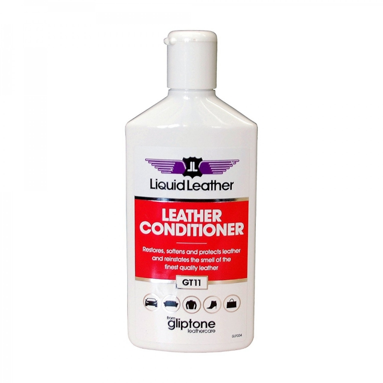

Hier, pour la première fois, j'ai tartiné les cuirs avec le Gliptone GT11.
Je n'ai pas utilisé le liquide nettoyant GT12, juste un coup de microfibre humide, les cuirs sont neuf.
Il parait que le GT11 restaure, protège, assouplit, on verra a l'usage, moi c'est surtout pour éviter qu'il ne se dessèche avec le soleil et pour retrouver l'odeur du cuir.
Pour l'odeur on en a pour les sous, ça sent super bon.

J'utilise le même régulièrement (acheté environ 6€ sur Amazon).
Pour les nettoyer j'utilise le Gliptone GT15 qui est largement suffisant pour moi (je les nettoie régulièrement).
