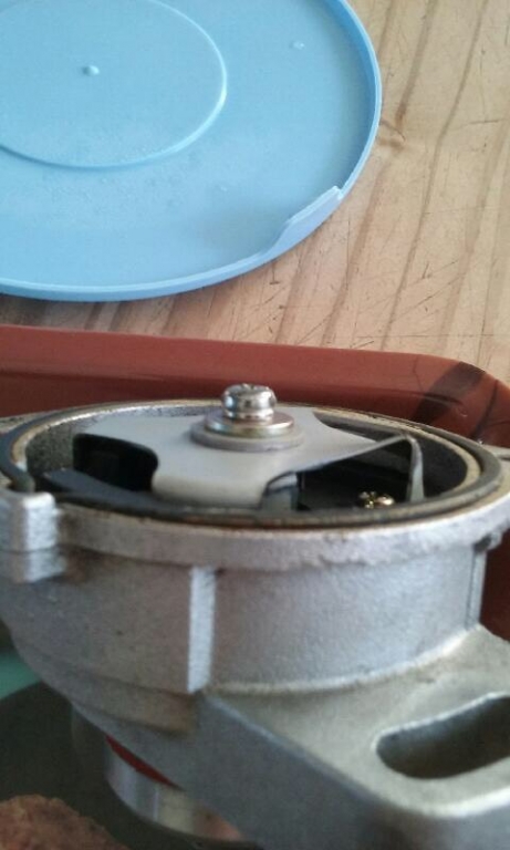

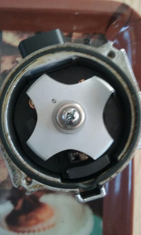

D'ailleurs, j'ai enquêté sur le CAS et son point dur. Et en ouvrant le bébé on a ça :
Comme on peut le voir; l'hélice interne est morte et ce à cause d'un morceau d'aimant qui s'est détaché et est venu tordre le mécanisme : d'où le "CLAC" entendu avant l'arrêt.
L'aimant est lié au CAS puisqu'en fait le CAS est une espèce de capteur à effet hall.
