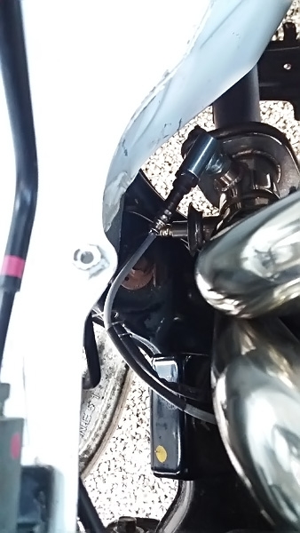

Les sondes sont en place.
Pour la 1er, celle avant cata, j'ai rallongé de 30cm les fils, remis de la gaine thermique acheté sur ebay.
Pour la 2eme, mis un cellfix coudé car sinon elle touche le châssis.
Pas de voyant moteur pour l'instant.

Si j'ai bien compris il faut prévoir de quoi allonger les fils plus de la gaine thermique ainsi qu'un cellfix coudé.

Chez IL le collecteur est livré avec son joint.
Pour rallonger la 1er sonde gaine thermique acheté ici:
http://www.ebay.fr/itm/Gaine-thermique-silicone-anti-feu-pour-prot%C3%A9ger-c%C3%A2bles-moto-de-la-chaleur/282224703234?ssPageName=STRK%3AMEBIDX%3AIT&var=581243997201&_trksid=p2060353.m2749.l2649
Un Cellfix coudé pour la 2eme sonde.
https://www.ebay.fr/itm/90-DEGRE-CEL-FIX-LAMBDA-SONDA-OXYGEN-SENSOR-O2-ENGINE-LIGHT-EXHAUST-BOSS-FOOLER/151032563010?hash=item232a3e0542:g:4QAAAMXQ01dRdTip
