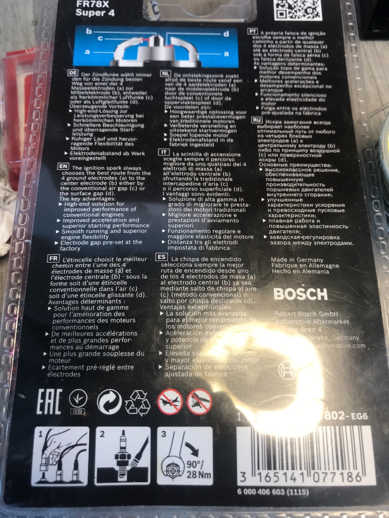

Sur l’emballage c’est écrit 28 :oops:

J’ai revu mon serrage, j’ai diminué à 22 nm( ma clé va pas plus bas).
Elle a déclenchée au même serrage que j’applique habituellement sur les bougies. Ni plus ni moins.

Euh... 20Nm pour les bougies!
28, c'est déjà presque 50% de trop :aie:

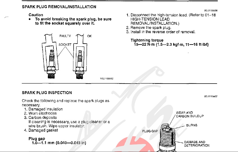

Manuel d'atelier Mazda
De 15 à 22Nm
