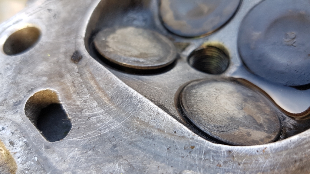

Je partage ici au cas-où:
Réception de la culasse mais petit problème, j'ai une soupape qui est dans cette position.
J'ai démonté les AAC+essayé de mettre un peu de WD40 pour voir si elle bouge mais impossible. Ca sent pas bon. Des gens qui ont eu une culasse BP4W entre les mains peuvent m'en dire plus? Guide de soupape HS? (mais moteur non interférentiel donc étrange...)
Qu'en pensez-vous les experts? :cyp:
