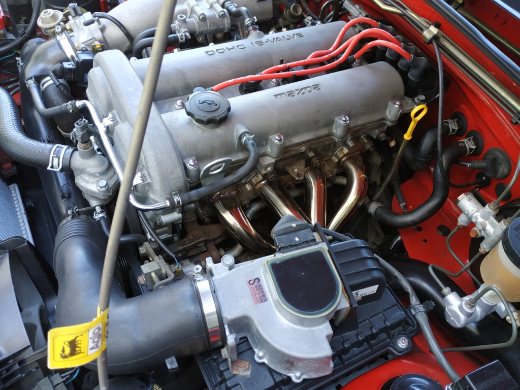

Collecteur installé , aucun souci rencontré :)

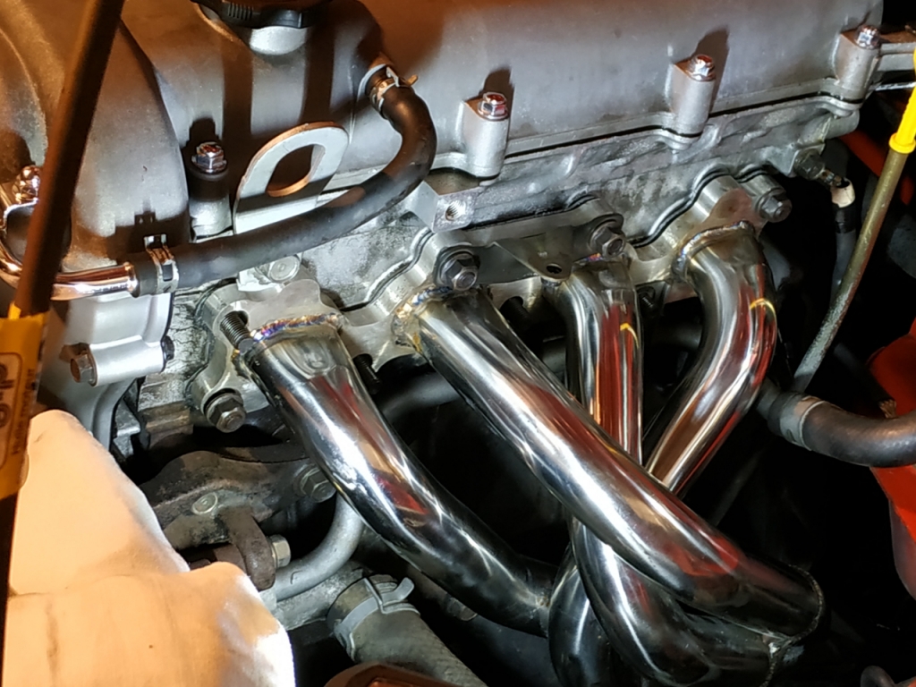

Il faut enlever la patte de fixation de l'ancien collecteur fixé sur la boîte
Seule remarque il passe très près de la boîte de vitesse même quand on a enlevé cette patte de fixation

Ah, bonne nouvelle !
La patte de fixation sur la boîte était pas trop rouillée ?
Pas de soucis pour l'enlever ?
Alors niveau son, ça donne quoi ?

Montage nickel ,je viens de finir et d aller faire un tour :)
Le son est moins fort le moteur plus rond
On gagne pas 800 chevaux bien sûr :D

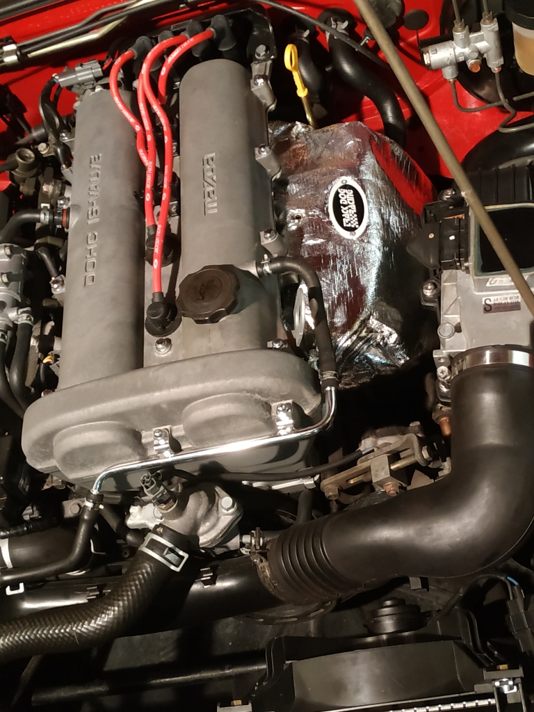

Manque plus que la protection thermique dog racing

En conclusion
montage sans problèmes,tout s'ajuste parfaitement
On peut utiliser comme moi les joints fournis avec
Il faut juste rallonger la sonde ,j ai fixé le câble de la sonde avec se de la sonde de boite avec un risland pour l'éloigner du collecteur.
Bref pour le prix franchement......

Le son est moins fort ? Sérieux ? Par rapport à un collecteur d'origine ?
J'ai déjà le decat mx5parts, si le son n'est pas trop fort, je prendrais le silencieux à la prochaine promo comme ça, j'aurais la ligne complète mx5parts.
Message Publié : Sam 7 Sep 2019, 22:22
Message(s) : 3900
Localisation : Poitiers
Pour ma part le son n'était pas moins fort, il n'avait d'ailleurs pas augmenté non plus. Mais avec un silencieux libéré c'est une autre histoire :aie:
Par contre je trouve le diamètre des tubulures assez petit par rapport à mon HKS.

Ça sers à rien d'avoir une tubulure plus grosse que le diamètre de sortie de la culasse :D
Ce qui compte c'est la longueur des tubes, et le cheminement des gazs d'échappement
