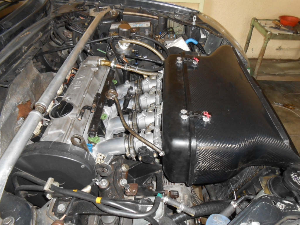

Message(s) : 1567
Je parlais en connaissance de cause:
j'ai préparé un XU 10 J4 RS;en fait,j'ai reconstruit un moteur cassé acheté au poids:
réalésage+ 0.5mm
équilibrage ensemble vilo-VM allégé
pistons RV 12.5,bielles et soupapes forgées
AAC Techniprofil
Admission "4 papillons"
boite à air de 306 maxi EVO2
gestion sur mesure E race.
limiteur à 7800 RPM
Aucune casse en deux ans.
Consommation en transfert= 16l/100
Sur piste,j'en parle même pas.
Une vraie galère pour le CT (pollution à l'ouest),mais nom de bleu ça marchait....
et un bruit d'admission diabolique

Tu utilisais quoi comme calculateur et quel algo ?
Vu la config l’admi pouvait que faire du bruit mais vu le peu de place pas trop le choix ;)
Nombreux sont les membres qui ont pu voir ma mx à pouilly, du bruit en pleine charge mais rien d’abusé au ralenti en mi charge tu sais même pas que j’ai des ITB.
Pour la conso, je me suis jamais amusé à mesurer mais avec des bons afr sans forte charge il ni a pas de raison que tu consommes le double à moins d’avoir une carto pas top ou un rendement pourri.
