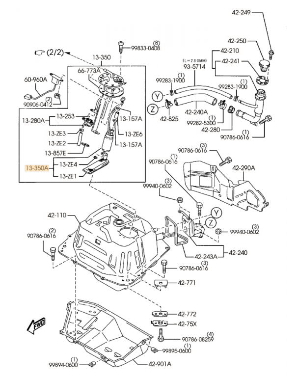

Je pensais prendre une nouvelle pompe neuve. j'en ai trouvé une sur le net livrée demain, mais c'est noté jusqu a juillet 2001. il y a une difference entre les nb et les nbfl au niveau des pompes ?

J'ai jeté un oeil dans l'EPC Mazda.
NB ou NBfl, pas de différence dans la référence de la pompe. c'est tout ce que j'ai trouvé :tantpis:
Réf Mazda: BP4W-13-350A
Pour la pièce 13-350 sur la vue éclatée. (qui me semble correspondre à celle de tes images)
