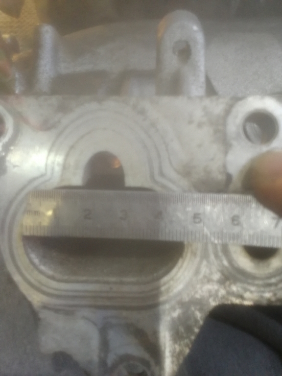

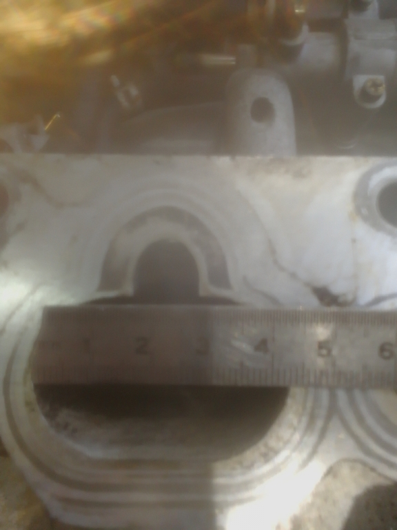

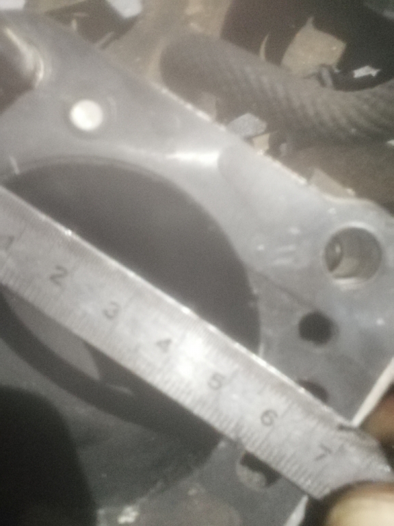

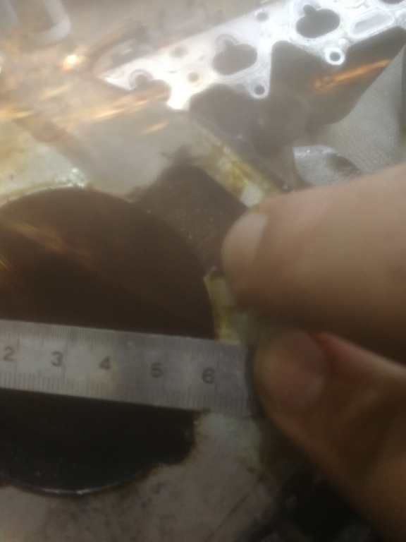

je vous ai fait quelque photo et je me suis tromper ^^ coté papillon c'est pas 2mm de plus mais bien 4 ^^
se soir les amis^^
Exocet extrem R
Mes annonces:
Message Publié : Lun 16 Nov 2020, 19:26
Message(s) : 1097
Localisation : Val d'oise
coucou :hello:
Bon je m'excuse pour la qualité aléatoire des photo mon téléphone se meur....

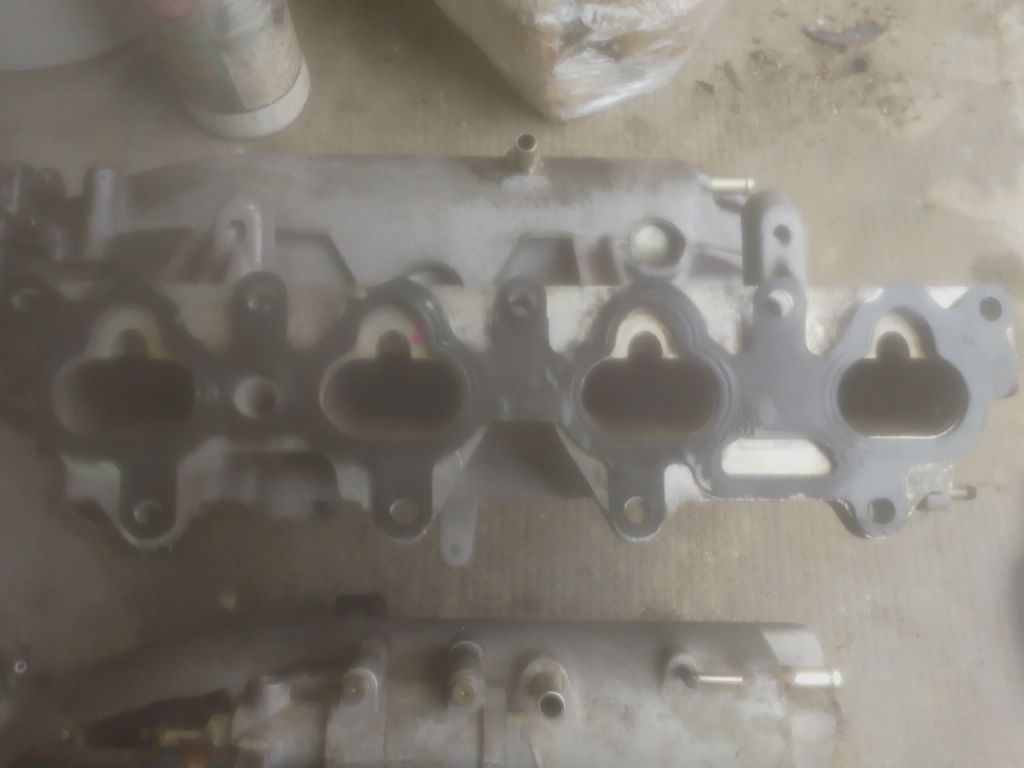

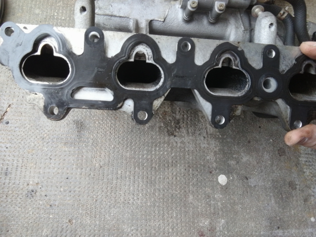

voici les photo^^
Alors NA 115/90
conduite culasse= 43mm
papillon= 54mm
NB 110
conduite culasse= 45mm
papillon= 58mm
mais bon hormis la tailles des conduis ^^ c'est le montage de papillon de 1.8l NB qui valorise se montage ^^
