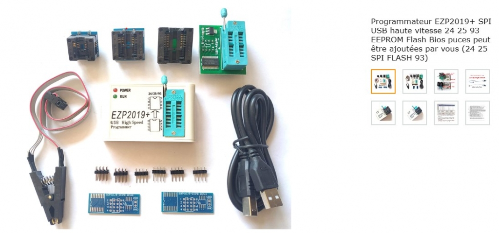

J'ai bien reçu mon colis avec signature via DHL, pour le souder sur les broches de l'ECU d'origine pas trop de soucis en regardant les photos via le PDF sur le bas de la page du site.
Là où cela se complique c'est la reprogrammation en entrant le code indiqué (1100110....) j'ai commander un programmeur avec une pince et divers type de fixation pour l'eeprom sur A.....n, en soit çà à l'ère simple mais dans le logiciel j'avais des valeurs un peu bizarre (des 00, des FF et parfois des chiffres et des lettres) en utilisant la pince je précise, je tente de rentré le code comme mentionné essai sur la voiture et bah RIEN ! du coup je tente d'essayer de souder directement sur l'eeprom pour une meilleure connexion toujours sans succès.
Bon du coup, commande d'un ECU autonome (Me221) installation, chargement d'une map approprié car elle est venue avec une de 1.8l et j'ai une 1.6l et la coup de clé un peu de mal à démarrer et à se stabilisé pour le ralenti mais CA DEMARRE :woo:
Un grand merci à vous pour avoir pris le temps de répondre et si çà peut servir pour d'autres personnes avec le même problème (qui je ne l'espère pas).

Ton logiciel semblait te donner des codes en hexadécimal et pas en binaire; après, je ne sais pas ce que tu avais dans ton pdf, peut-être fallait il régler ton logiciel correctement ...

Tu as utilisé quoi comme "programmeur avec une pince et divers type de fixation pour l'eeprom" achetés sur A....n? :) Et le logiciel?
En effet, surement un souci de formatage des données, ça m'intéresse :)

faut dessouder l'EPROM pour la reprogrammer non ?
Et oui pour les valeurs effectivement ça avait l'ait d'être de l'hexadécimal.

Voici ce que j'avais acheté, le logiciel est fourni avec
il me semble qu'il y avait un paramètre pour réglé soit en hexadécimal ou binaire.
Lors de l'écriture sur "l'eeprom" ça avait l'ère de fonctionné (barre de chargement qui se remplissait) mais ca mettait toujours un code erreur lors de la vérification et quand je cliquait sur "lecture" le code que j'avais tapé n'était pas inscrit. J'avoue que j'ai vite lâché l'affaire :lol:
