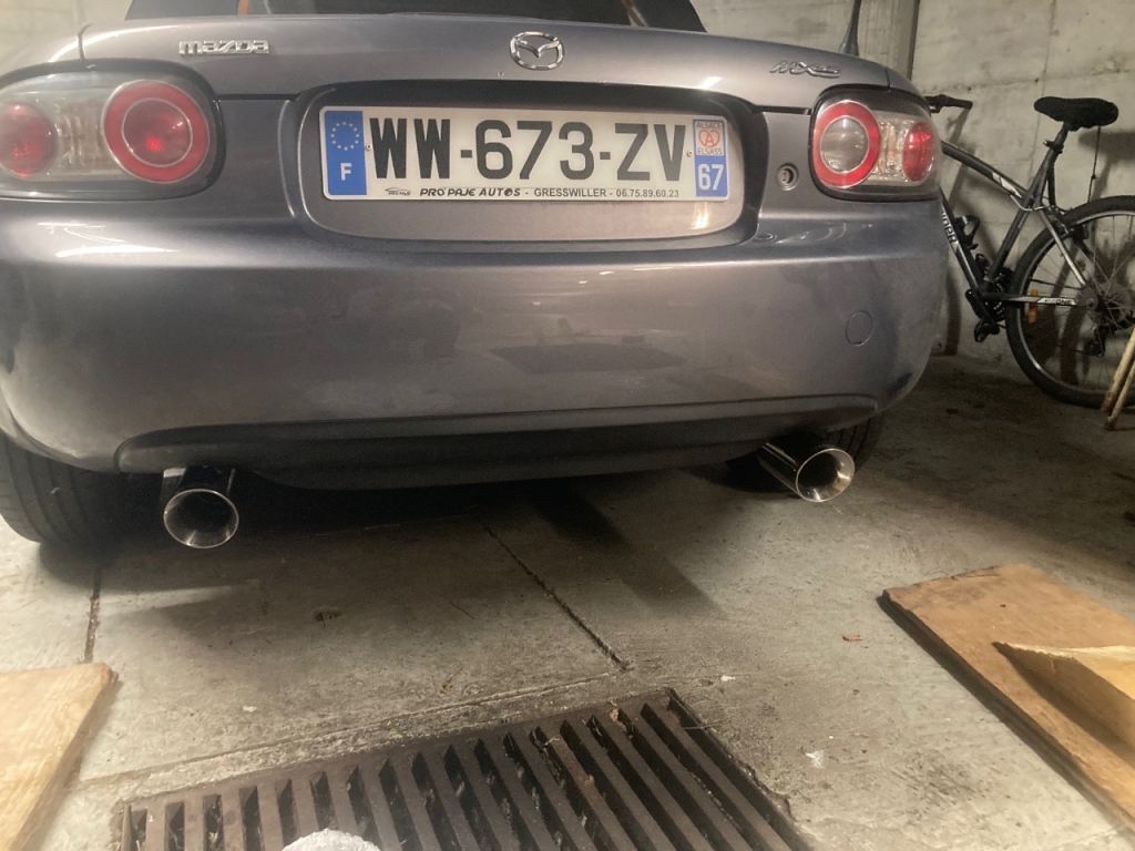

Finalement installation Cobalt hier soir.
L'ancien échappement n'a pas trop résisté :)
Essai concluant, son juste ce qu'il faut, correspondant bien à ce cabriolet et surtout aucune résonance quel que soit le régime.

C'est un des meilleurs qualité prix et la fabrication est apparemment bonne.
Essai hier sur 25 kms aucune résonance vers 3000 trs en charge.
Le son pour moi correspond bien à l'esprit de ce cabriolet... on a pas un flat 6...
Après la conception et dessin du cobalt correspond assez à celui du good win (écoulement des gaz) et franchement aucune résonance (je connais j'avais un cayman S 987 avec un evox et la en reprise de gaz vers 3000 effectivement ça grondait :lol:
