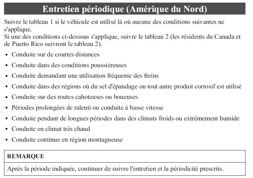

Là, clairement, on parle de TOUS les utilisateurs :ptdr:

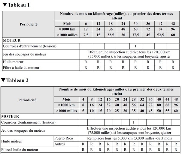

Donc tableau 2 = 4 mois ou 8000km :P
4 mois ça fait court ! Je pense que c'est juste pour faire cracher le client, et lui refuser une garantie au motif qu'il n'a pas respecté la préconisation constructeur :red:
Par contre, depuis que j'ai Mimitata je prévois un intervalle de 8000km entre vidanges. Ce qui me fait un peu moins de 8 mois.
