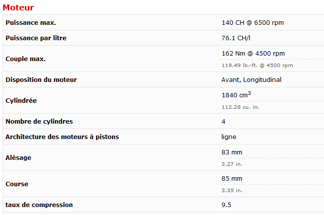

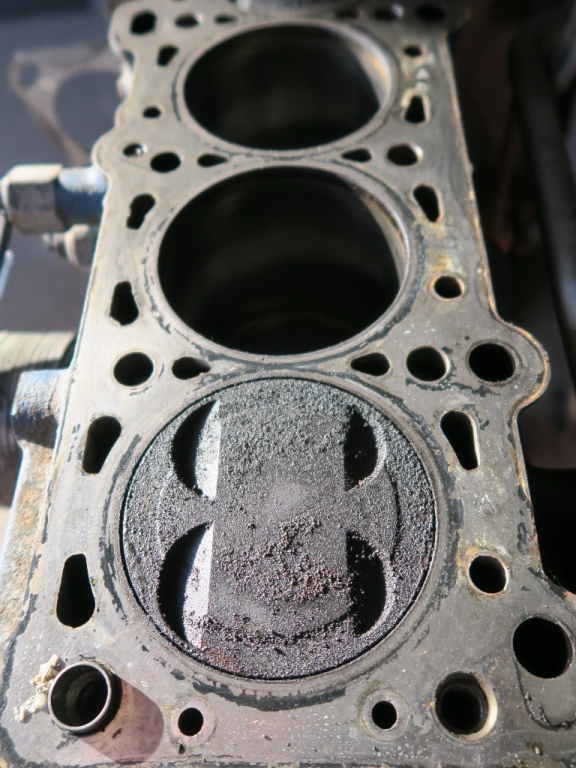

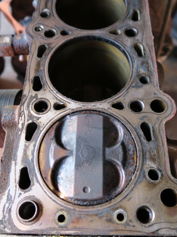

Question urgente:
Les pistons sont différents sur les 2 moteurs, donc le taux de compression aussi, savez vous me le donner pour NB-NBFL?
NB
NBFL

10 d'après ma bible

Merci, les 2 ont le meme taux de compression malgré la différence du haut des pistons?

je ne trouve pas sur le net, il est forcément différent entre NB et NBFL

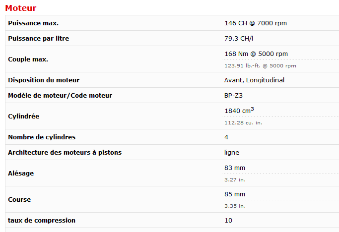

NB 1.8: code moteur BP-4W -> rapport volumétrique 9.5:1
NBfl 1.8: code moteur BP-Z3 -> rapport volumétrique 10:1
Tu vas grapiller quelques CV :cyp:

c'est bon j'ai trouvé!!
NBFL
NB
On veut surtout un moteur fiable, donc je ne compte pas remonter un joint de culasse à l'épaisseur d'origine mais un poil plus épais pour garder le rapport de 9.5

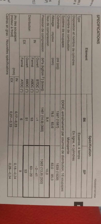

En cherchant sur le Forum, j'ai trouvé les taux de compression:
NB 1.8 140cv
Standard : 1441 KPa (14,70 kg/cm²) (209 PSI)
Limite : 1009 KPa (10,29 kg/cm²) (146 PSI)
Différence entre 2 cylindres: 196 kPa (2 kg/cm²) (28PSI)
NBFL 1.8 145cv
Standard : 1363 kPa (13,90kg/cm²)
Minimum : 1009 kPa (10,29kg/cm²)
Source: viewtopic.php?f=143&t=15588
Si quelqu'un peut m'expliquer pourquoi sur NB le TC standard est plus élevé alors que le RV est plus faible... Je suis preneur :D
