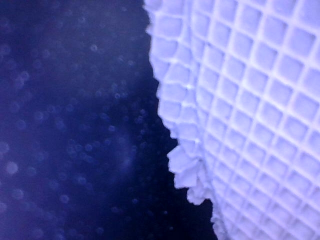

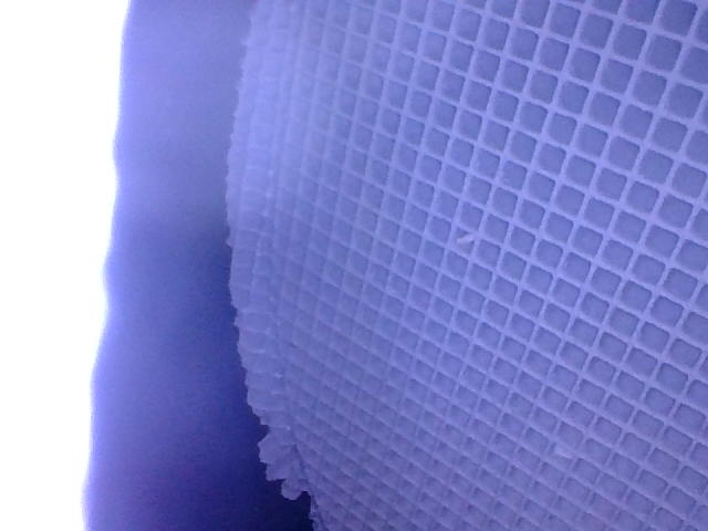

Alors je viens de démonter dévisser le collecteur et j'ai pu passer la caméra endoscope par la sorti de l'échappement.
Je ne sais pas s'il est mort ou si c'est normal ce qu'on voit:
Je pose la question pour savoir si je vide le pré catalyseur (s'il est est mort) ou si j'attends d'avoir le collecteur 4-1 (pour garder le pré cata en l'état car je sait que lui il passe le CT)

Pour me répondre à moi même après l'avoir sorti : oui oui c'est bien mort ça, ça bouge même :aie:

Bon tu fais bien de l'enlever.
Tu peux aussi vérifier (si possible) s'il n'y a pas un morceau qui serait allé colmater le 2nd catalyseur, sur la ligne intermédiaire :)
