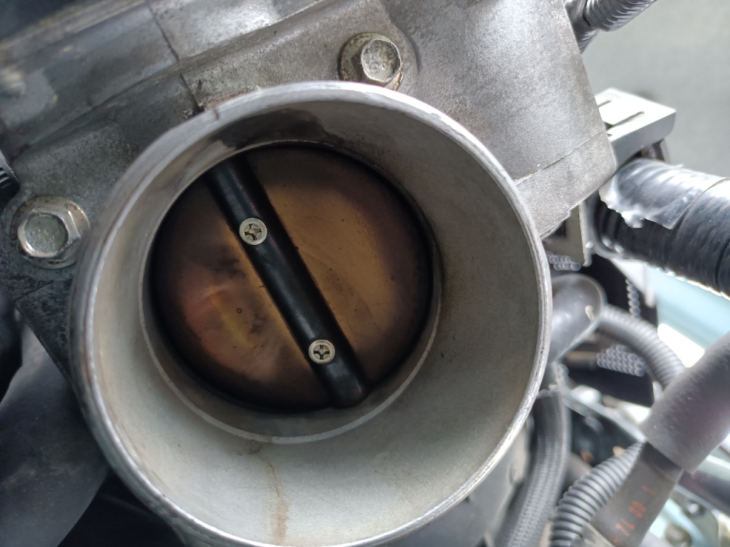

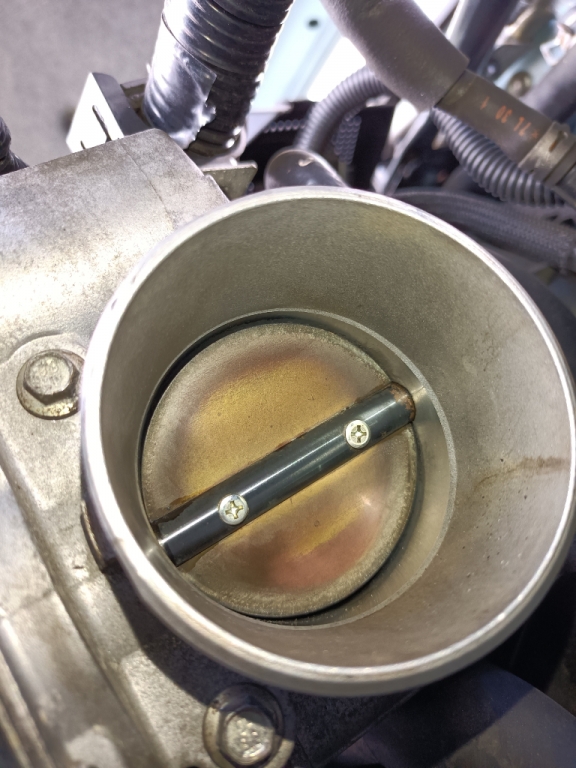

Le boitier papillon était bien encrassé
avant
après
d'ailleurs il est l'origine de ce bruit électrique très désagréable qui s'entend à 5m de la voiture, c'est normal?
Il s'ouvre néanmoins correctement avec la pédale d'accélérateur.
Malheureusement, aucune différence dans les valeurs de correction d'injection.
La clé du mystère serait tout simplement de savoir si je roule pauvre ou pas... si je roule pauvre alors j'ai un capteur qui renvoi une mauvaise valeur, si je roule en mélange idéal alors c'est simplement un problème de passage d'air (ça m'étonnerait car j'ai la valeur de la pression atmosphérique renvoyé par le débitmètre lorsque j'écrase la pédale d'accélérateur = papillon totalement ouvert et pas de perte de charge entre admission et refoulement). en y réfléchissant, c'est une connerie. Ca prouve seulement que de la boîte à air jusqu'au MAF on a la pression atmosphérique, pas que c'est le cas jusqu'à l'échappement.
J'ai demandé à un chef d'atelier de garage et pour lui les bougies ont l'air normales...
