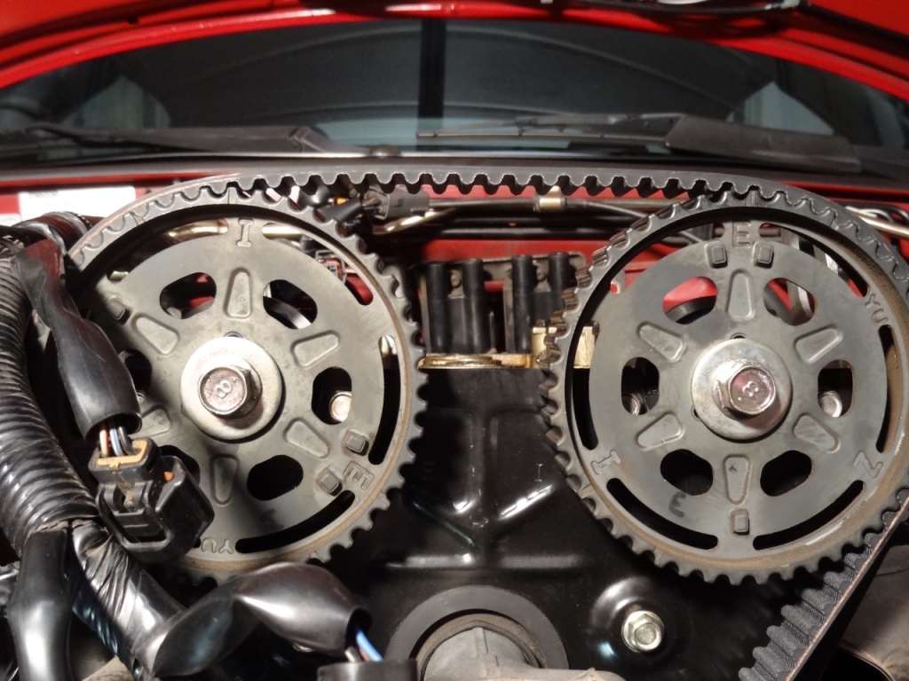

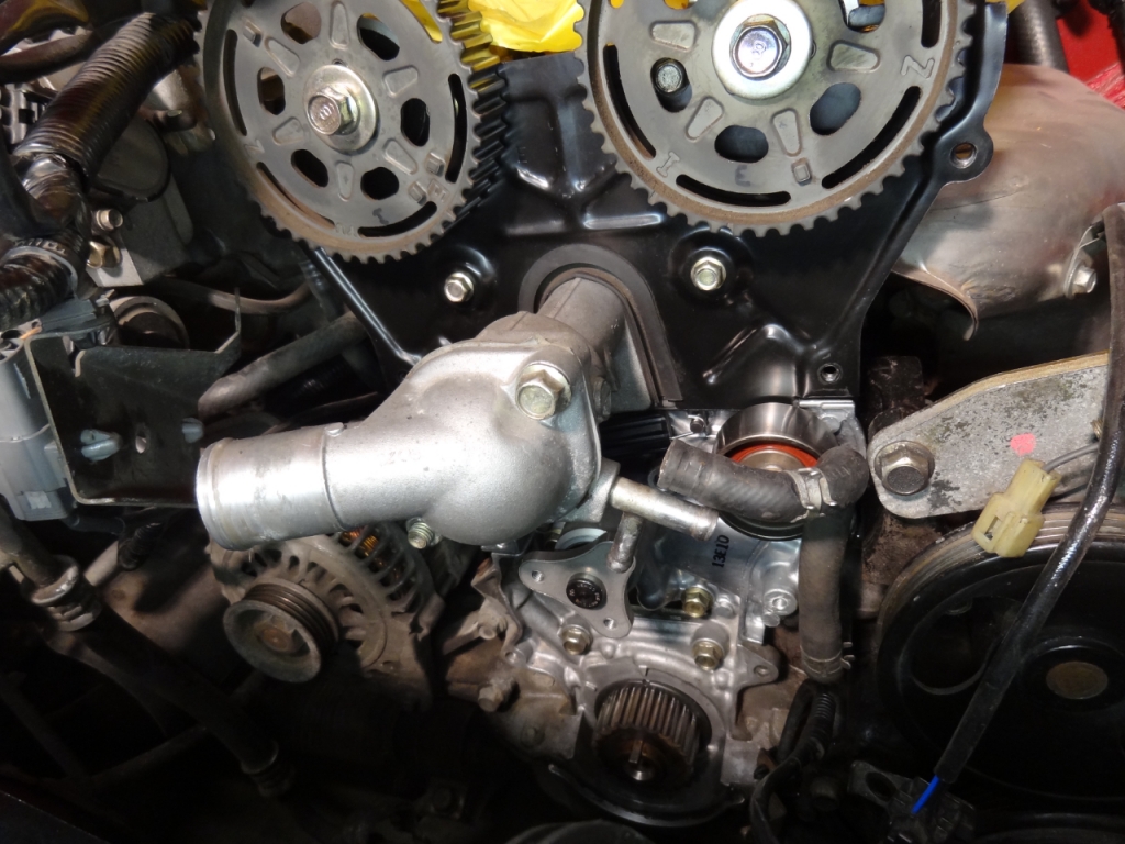

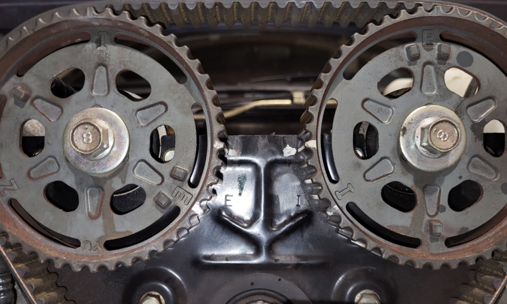

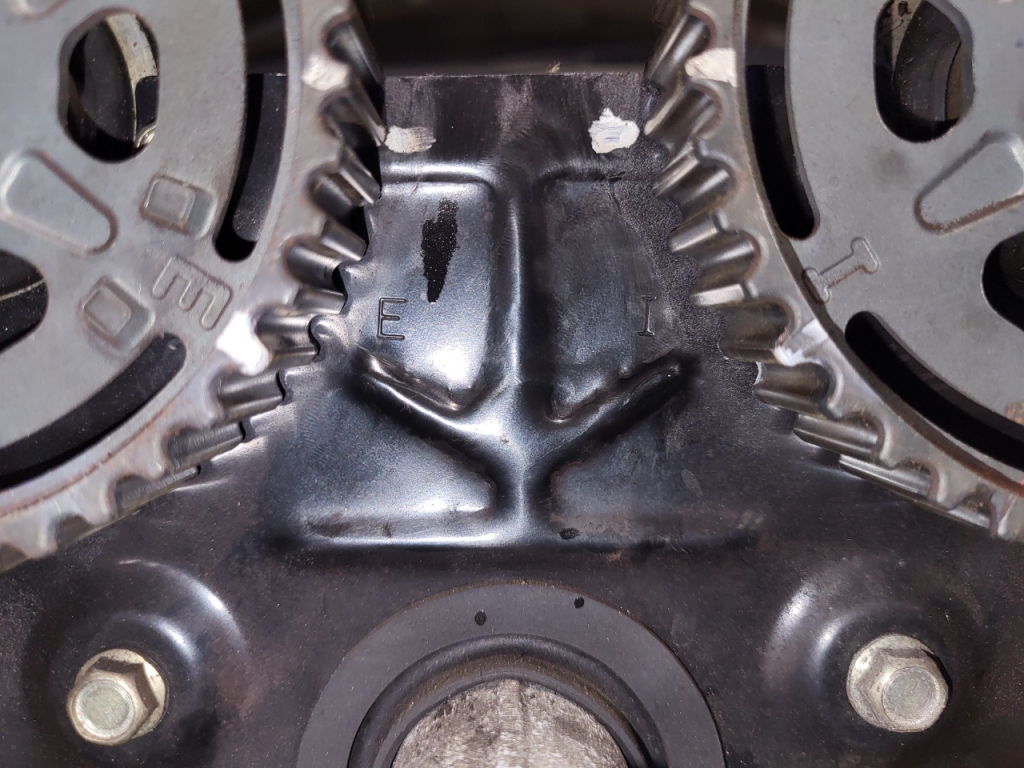

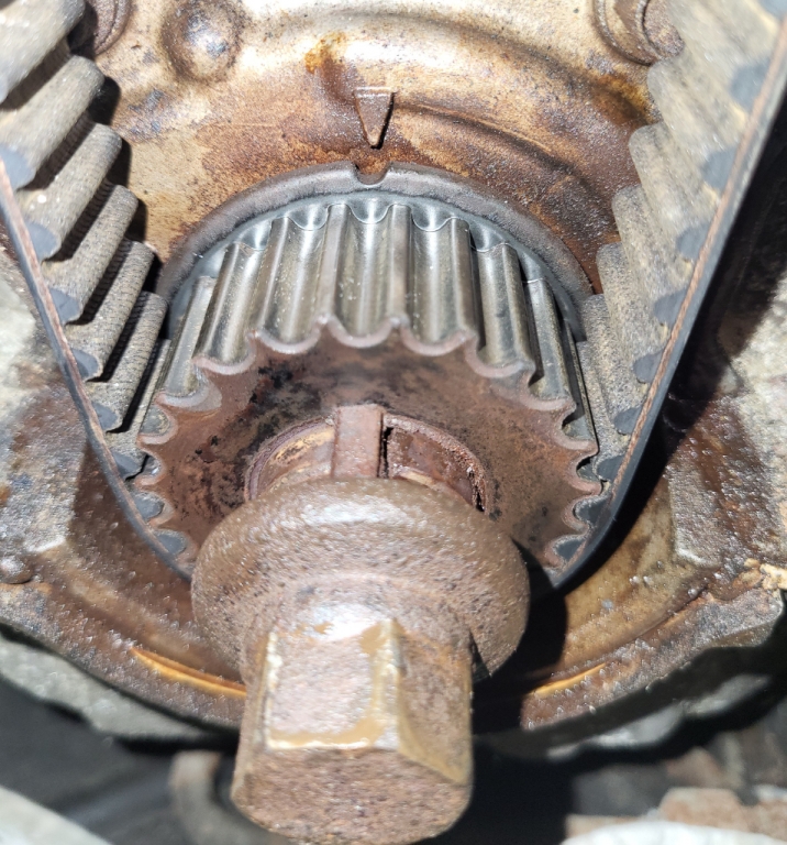

Bon, voiĺa je suis arrivé à la distribution! J'ai mis le pignon de villebrequin sur la flêche et voilà ce que ça donne au niveau des AAC.
Vous en pensez quoi?

Bzh m'x5 a écrit :
Quelques photos qu'il me reste de mes distributions :
Pour le vilebrequin, je prenais le repère directement sur le pignon, je ne me rappelle plus où est le repère sur la poulie.
Suivant l'angle de vue, les pignons d'AAC peuvent ne pas paraitre alignés avec les repères.
Sur ta photo, si le pignon d'AAC d'admission est légèrement tourné dans le sens anti horlogique, les 2 pignons d'AAC seront peut-être alignés. Il faudrait être certain que ton vilebrequin est bien aligné avant de regarder les repères d'AAC...
EDIT : je viens de voir tes photos, ça semble mieux.

Message Publié : Mer 24 Avr 2024, 19:51
Message(s) : 7467
Selon moi ta distribution semble bien calée maintenant qu'elle est alignée correctement au niveau du vilebrequin.

Tu as modifié la distribution ?
Essaie de faire une photo des repères d'AAC sans contre plongée comme celles de M@C
Essaie de faire une photo des repères d'AAC sans contre plongée .
Non j'ai rien modifier, juste j'ai demonté et placer les repère comme demandé sur la revu au niveau du villebrequin et voila ce que ça donne.
