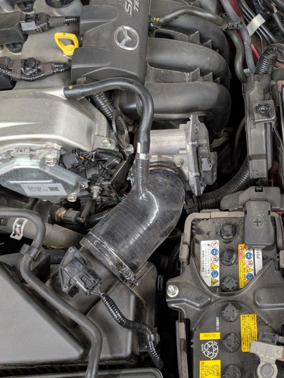

Sur la photo, je ne visualise pas bien le connecteur mais il me semble sur le bas de la pièce (très petit).
Déja il faut savoir qu'entre ND1 et ND2 le boitier papillon a changé et que le connecteur est plus petit sur la ND2. Ici, je dirais qu'il faut même encore un adaptateur.
De plus pour en avoir discuté avec ma connaissance au Japon quand j'ai mis le gros papillon sur Yûko, autant pour elle passer de 55 à 60 mm, pas d'obligation de reprog mais le faire augmente le gain, autant passer à 65 nécessite une reprog. Pour la ND, il propose la même évolution sur le 1.5L pour utiliser celui de la 2.0L et obligation de reprogrammer, autant sur la 2.0L il ne propose pas la modification. De surcroit, à chaque fois les papillons utilisés viennent de la banque d'organes Mazda, ce qui assure une bien meilleure compatibilité.

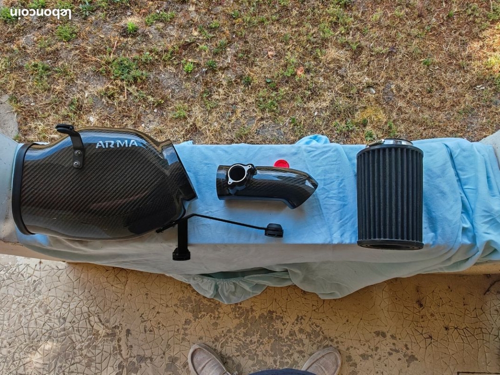

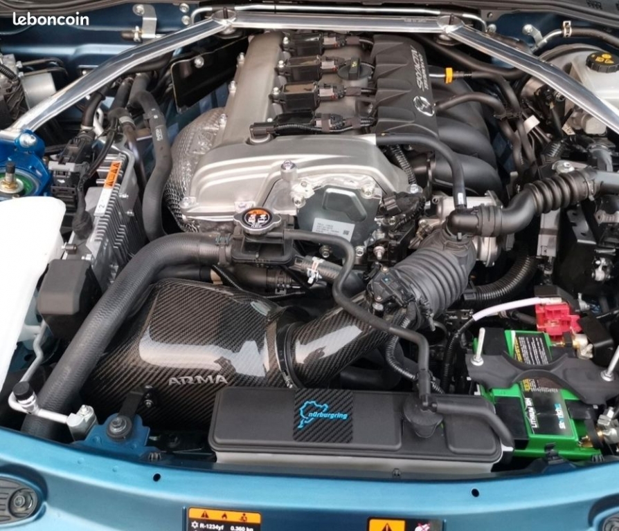

J'ai vu une annonce de cette admission carbone pour ND (déjà vendue, c'est pas moi qui ai acheté :non: ) :
C'est une ARMA (je ne connaissais, mais c'est beau et en carbone :love: ).
Apparemment, gros gain en perf et peut-être la meilleure pour ND ! ( :? )
Ce qui me surprends un peu, car après demande de renseignements, la prise d'air se trouve au niveau du bocal de LG, sans étanchéité avec la prise d'air dynamique d'origine ! :o
Est-ce que quelqu'un aurait déjà monté cette admission et pourrait m'en dire plus et me donner son ressenti ? :oui:

J'ai vu l'annonce aussi et j'ai posé des questions au vendeur. ça seule réponse a été, "c'est vendu".
Donc annoncer que c'est la meilleure des admissions pour ND, c'est facile à dire. Dans la réalité j'en suis pas certain.
C'est peut être la meilleur dans une configuration en particulier, par vent d'Est et pression atmosphérique élevée :D
Bref, je suis sceptique et pas septique (comme la fosse) :ricane:

Il m'a confirmé "pas d'étanchéité complète mais volume augmenté et cloisonnée". Et il a " du enrichir la carto comparé à l'origine".
Attention, je ne mets pas du tout sa parole en doute ( :ttt: ), j'essaie seulement de comprendre :) :
> Effectivement :
- Un filtre conique absorbe plus de volume d'air.
- Le dessin de la boîte améliore peut-être le flux d'air ( :? )
> Mais :
- La prise d'air se situe au niveau du bocal de LG (et même assez proche), donc restriction et air chaud (vs origine) :?:
- Pas d'étanchéité entre la BàA et la prise d'air dynamique d'origine, donc moins d'air frais.
=> Ce serait donc plutôt une admission semi-directe (plutôt qu'une dynamique ) ?
=> Le gain est probablement perceptible vs une admission complètement d'origine, mais qu'en est il face à un filtre à air perf (type KN) monté dans la BàA d'origine et gavée par une écope dynamique en façade (type SPS, par exemple) ?
C'est la question que je me pose (même si j'ai déjà mon idée :ricane: )

Il n'y a rien de fou pour cette admission, elle prend l'air dans la baie moteur derrière le phare et à côté du bol de lave glace.
A mon sens, il n'y a que peu d'intérêts à modifier totalement l'arrivée d'amission. La boîte à air d'origine est déjà volumineuse, le filtre à une grande surface et l'arrivée d'air n'est pas si mal placée. Dans le parechoc, au niveau de la calandre côté conducteur il y a un petit espace qui permet de faire passer un peu d'air frais qui arrive finalement proche du tube d'entrée de l'admission.
On peu clairement se limiter à optimiser la prise d'air frais, garder la boite et simplement changer le conduit d'air entre la boite a air et le papillon et le filtre en lui même. A la limite je trouverai presque plus intéressant de mettre un papillon plus gros de 5mm que de modifier complétement l'admission d'air.
