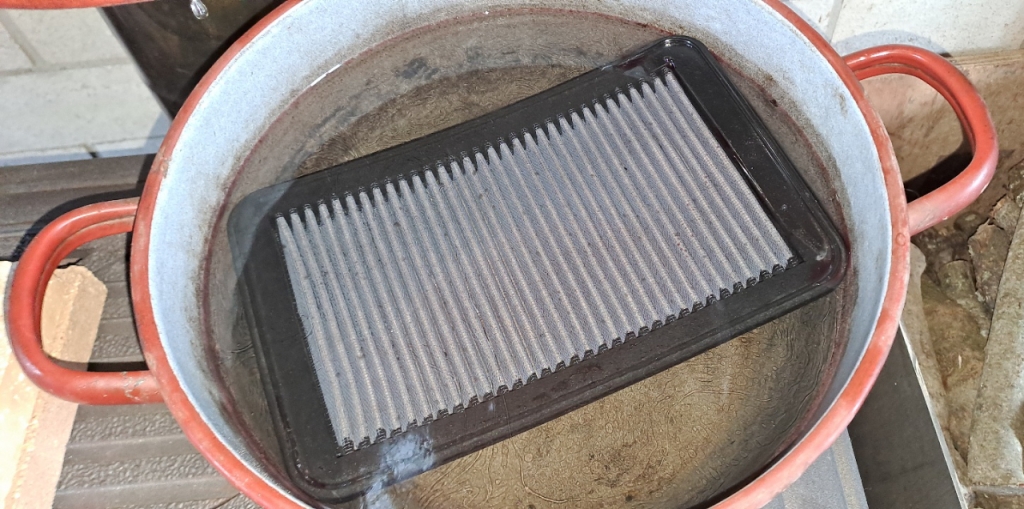

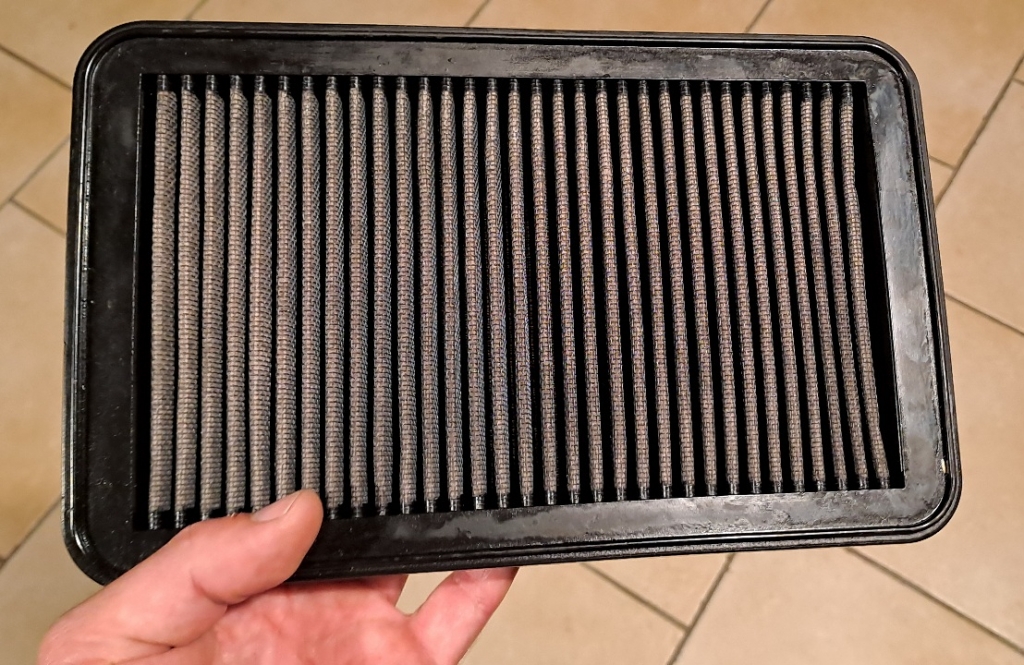

En quoi un filtre à air sport peut augmenter la conso ?
Si il est propre aucun problème.
J'ai des filtres à air sport sur mes voitures et motos depuis plus de 25 ans, jamais eu de problème. Bien sûr il faut les entretenir correctement. Par exemple un KN devient blanc après un bon nettoyage. Si vous n'obtenez pas cette couleur après nettoyage c'est qu'il est encore salle, il ne faut pas le rehuiler en l'état sinon vous allez le saturer et le véhicule perd sa puissance et peut augmenter la consommation...
