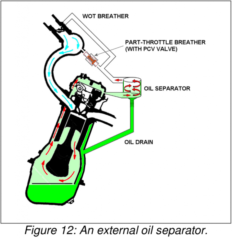

J'ai trouvé une petite photo qui montre le fonctionnement de la valve pcv.
Du coup l'autre branchement côté échappement sur le couvre culasse c'est uniquement une "mise à l'air" qui arrive avant le papillon?Image
 Sujet du message : Re: Oil catch tank
Message Publié : Jeu 8 Mars 2018, 18:16
Message(s) : 7688
non ça sert a mieux ventiler le moteur, quand le papillon est fermé, l'air frais entre par ce trou du couvre dans le moteur et "ressort" dans le plenum via la PCV.
