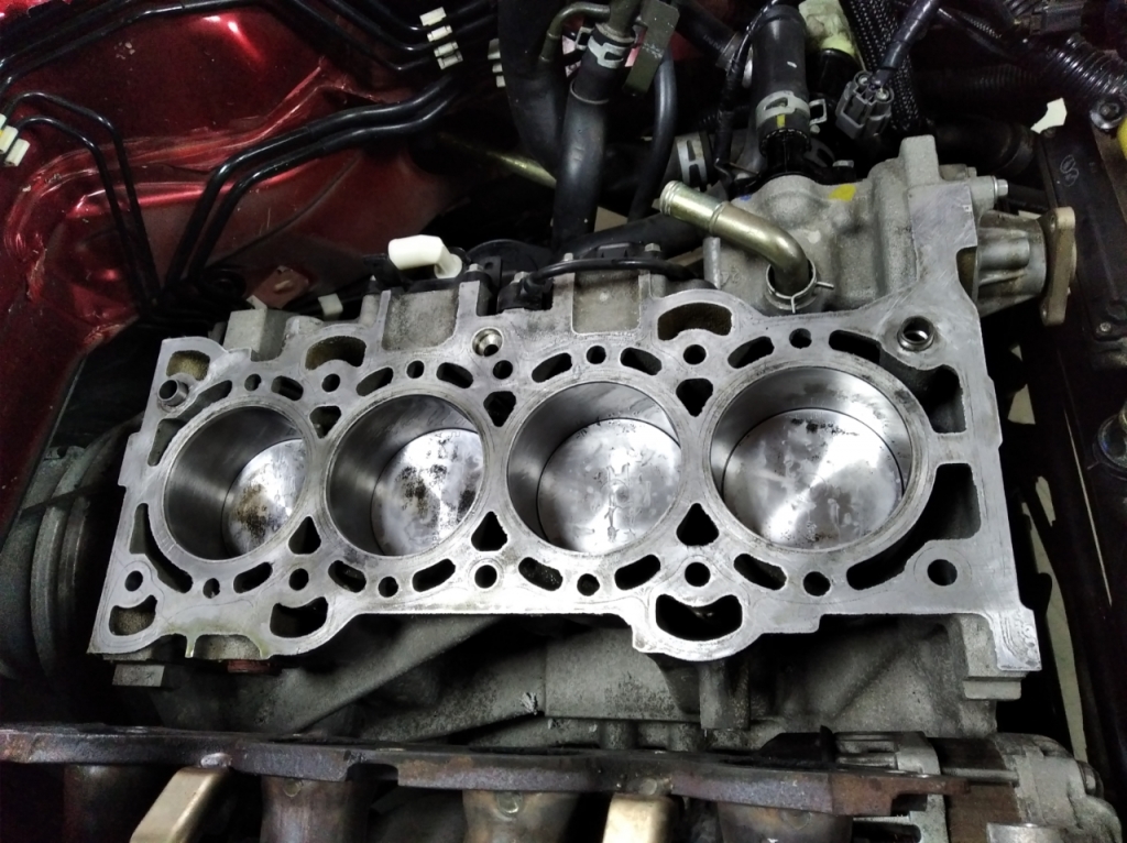

Me revoilà :oui: ...
Mes soucis de forte consommation d'huile devraient être qu'un mauvais souvenir.
Je viens de terminer le remontage du moteur. J'ai fait un léger déglaçage des cylindres avant de remonter les pistons avec une segmentation neuve.
Le moteur à démarré sans problème, pas de bruit suspect.
J'ai fait un premier petit roulage d'une petite dizaine de kms (confinement). RAS. J'ai refait à froid les niveaux LDR et huile.
J'attends maintenant de pouvoir rouler sur une plus longue distance afin de confirmer que la conso d'huile est normale. La segmentation étant neuve, je vais faire un petit rodage histoire de faire les choses correctement.
