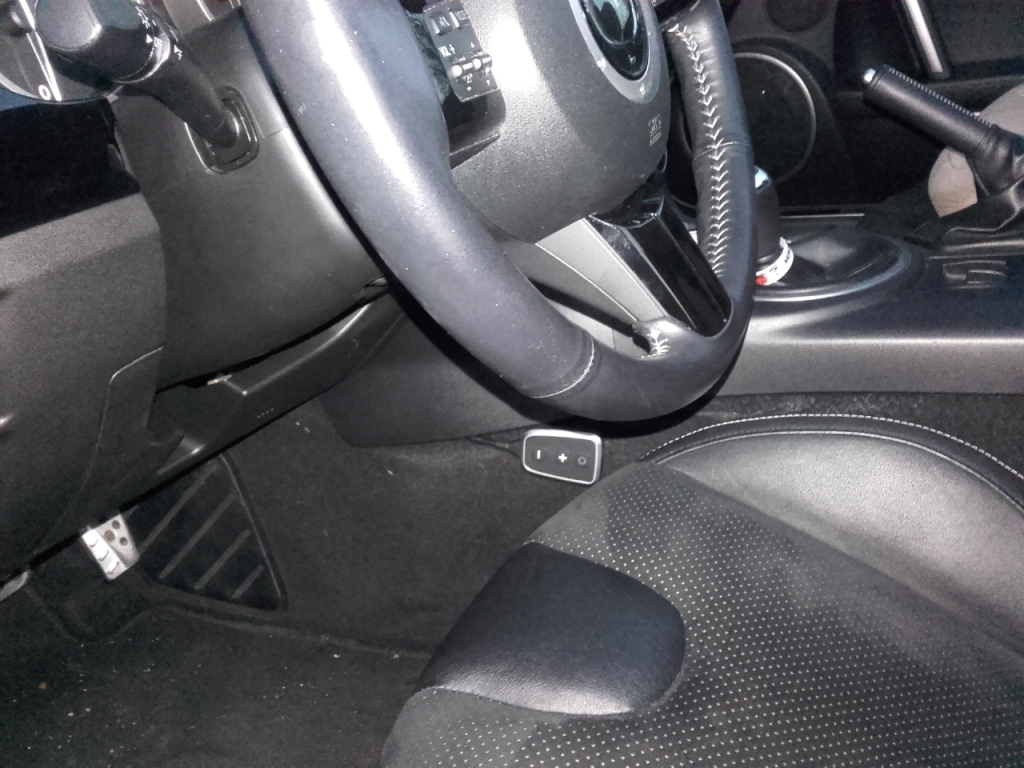

Ma femme est rentrée et j'ai pu faire 3 photos.

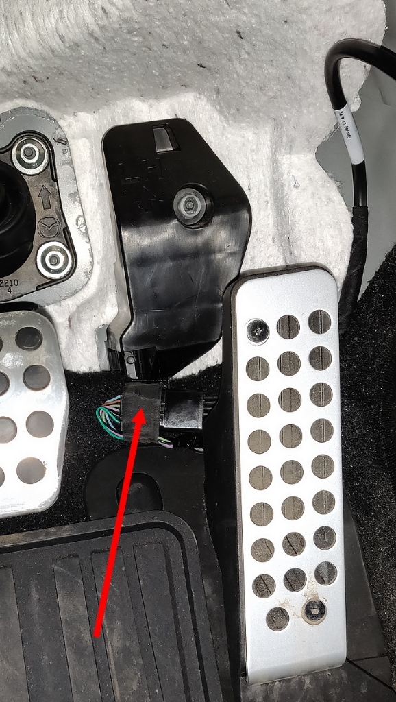

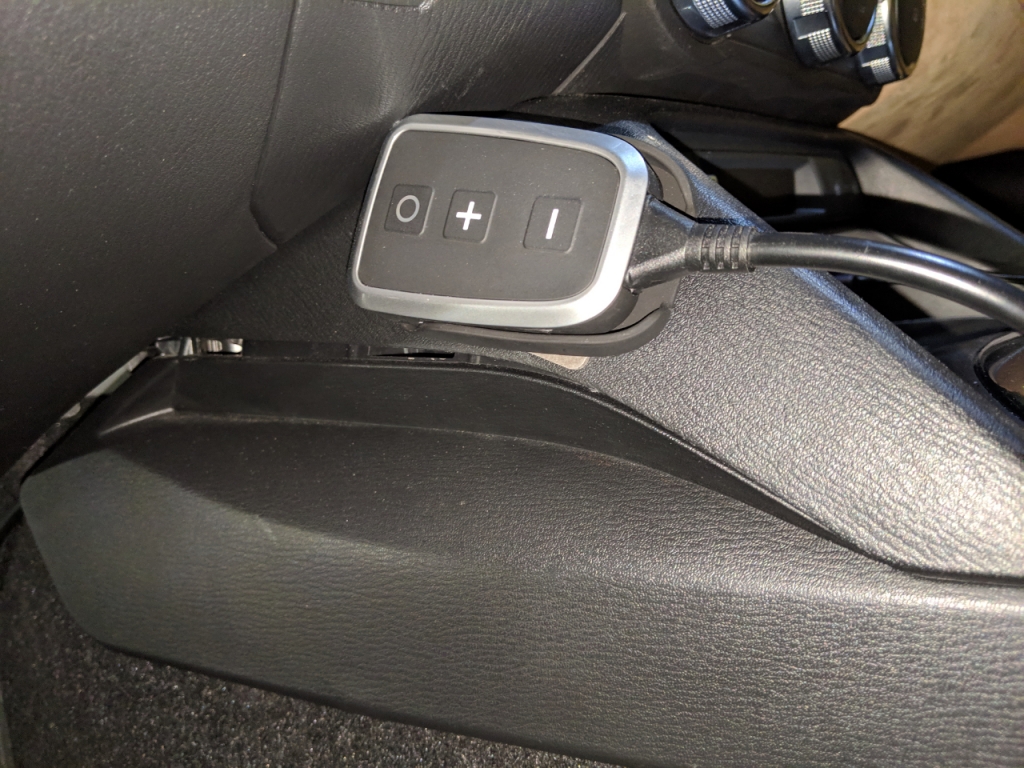

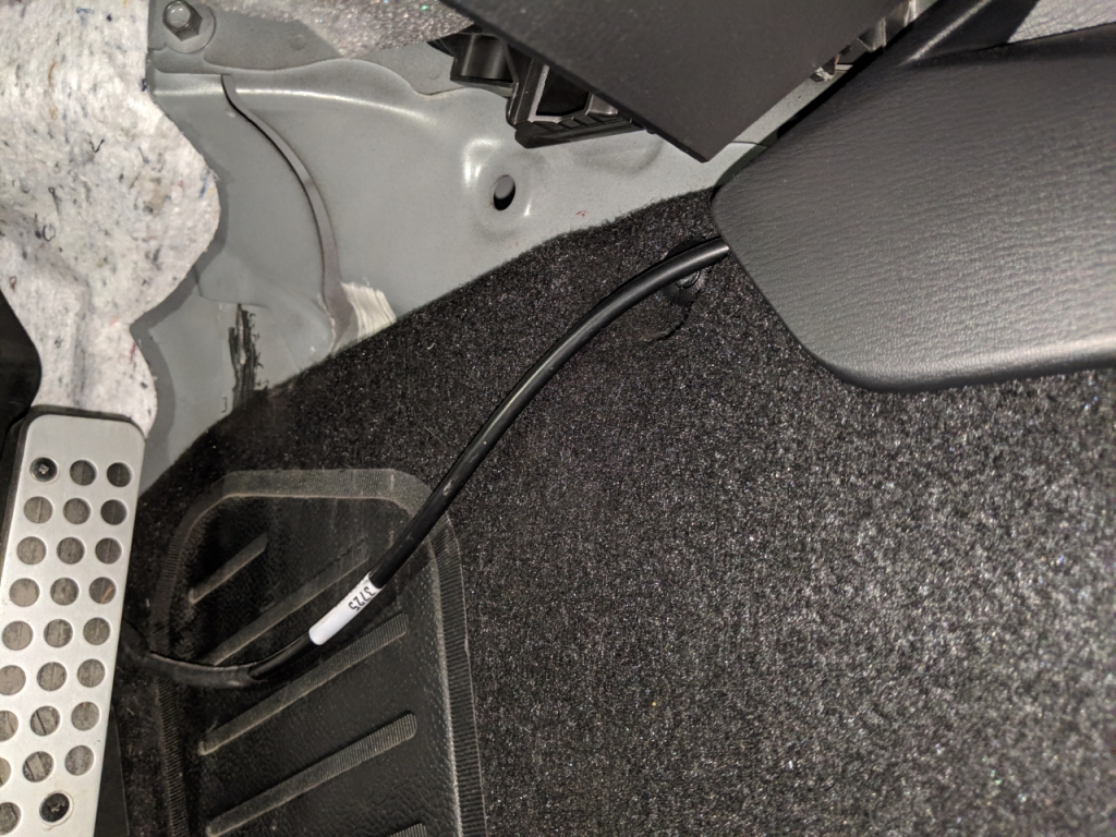

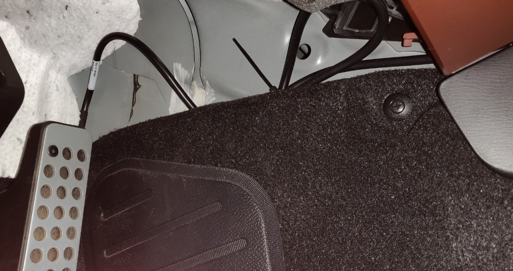

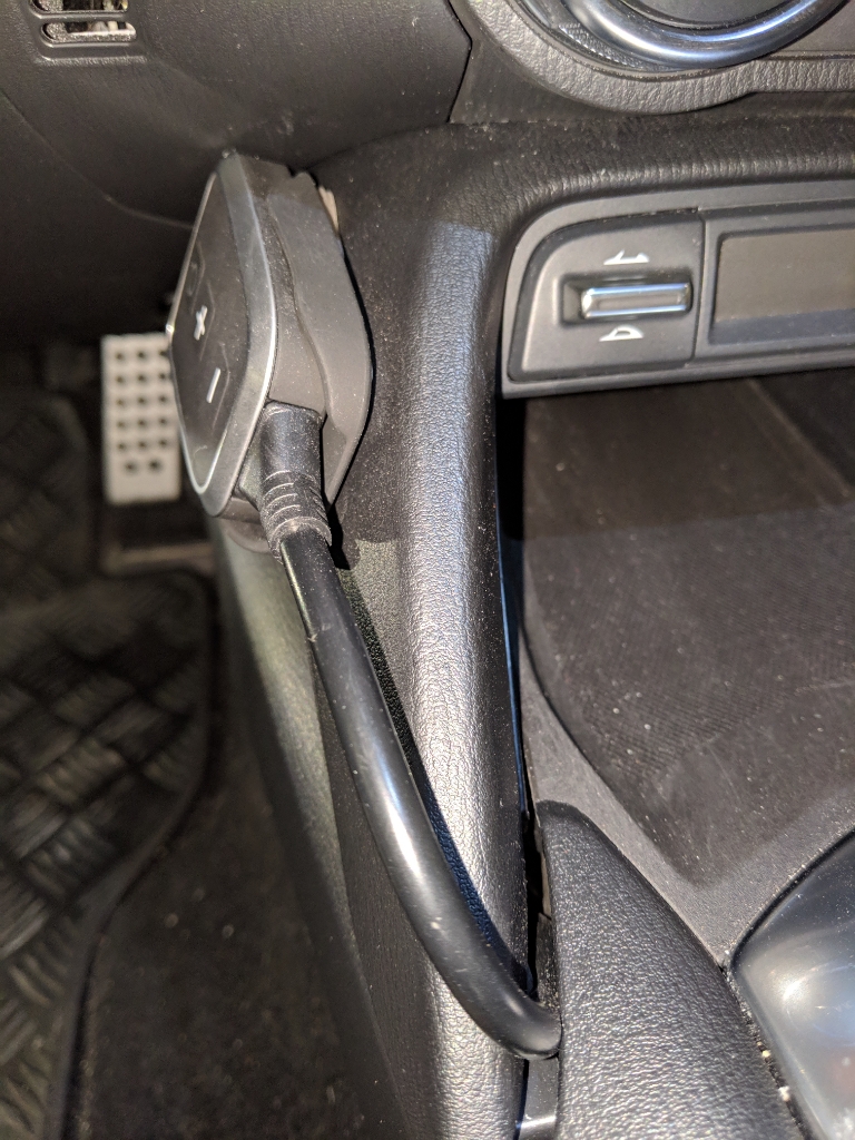

Donc voici mon installation, les photos et les commentaires.
Tout cela doit encore "vivre" dans l'habitacle, en espérant qu'il ne faudra pas trop ajuster.
Photo 1 - installation de la connexion derrière la pédale pour que ne gêne pas la course de la pédale.
Là ou le montre la flèche rouge, j'ai collé un morceau de velcro de manière à ce que la pièce soit fixée au revêtement noir et ne bouge pas de trop (pas du tout !).
Photo 2 - J'ai passé le gros câble derrière la garniture. Avec un petit collier de serrage noir, j'ai fait faire deux boucles dans le câble pour le "raccourcir" et pouvoir le planquer derrière plus facilement.
Quand ce sera plus définitif, je couperai le collier noir et j'arrangerai le câble plus proprement.
Photo 3 - Pour fixer le boitier, j'ai collé un des deux pads fournis directement sur le dos du boitier (le socle fourni ne fait qu'épaissir l'ensemble, est dans une matière flatteuse mais sur laquelle l'adhésif colle mal).
Ensuite, sur le plastique de la console centrale, j'ai collé un morceau de collant double face 'classique' qu'on trouve dans le commerce et je suis venu coller le boitier+adhésif dessus.
Ca a l'air de tenir (je suis allé tester 10 minutes), mais on verra à l'épreuve du temps. Il faudra peut-être trouver autre chose (peut-coller un morceau de double face directement sur le boitier et enlever leur espèce de collant épais qui ne colle pas vraiment).
Photo 4 - voilà ce que cela donne vu du siège.
C'est très accessible tout en étant discret. La couleur du mode choisi est facilement visible et mon genou se repose plus bas et ne risque pas de changer le mode sans le faire exprès (Chef, le mode Sport+ s'est activé tout seul :ricane: ).
PS/ A refaire, la version + qui apporte le bluetooth semble quand même intéressante. On planque le boitier n'importe où et on commande tout depuis le smartphone. Pratique.

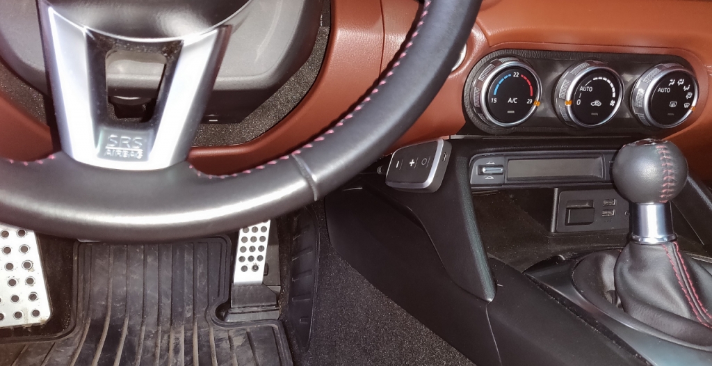

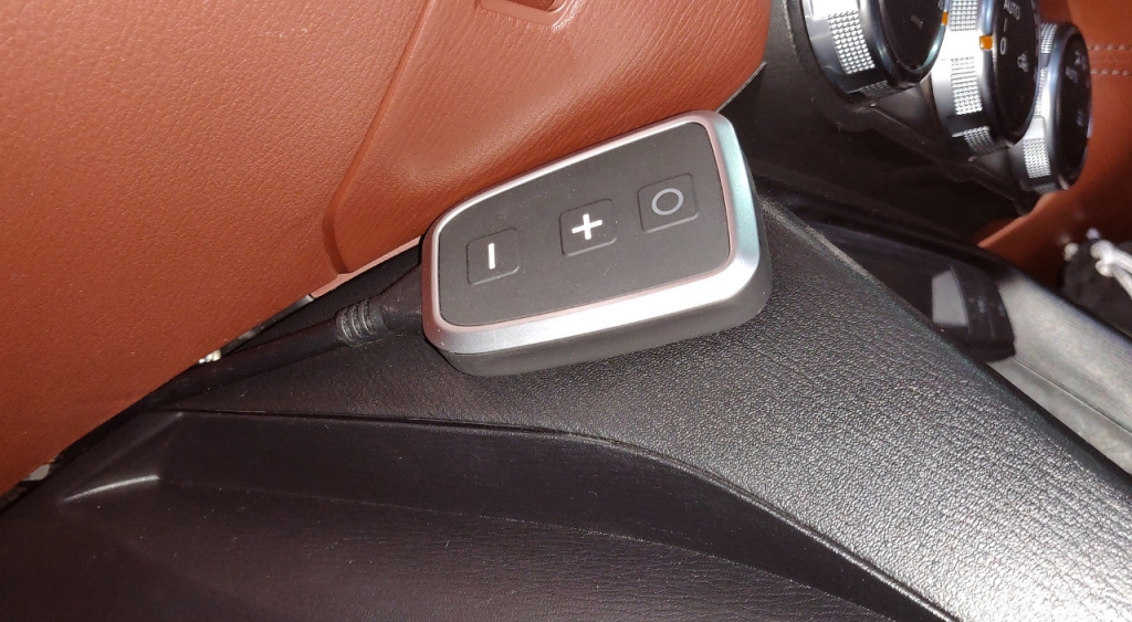

Voici l'endroit que j'ai choisi :
Il est à porté de main et le voyant reste visible. Il est fixé avec un adhésif "scratch" qui s'agrippe sur la moquette de la console centrale. Cela permet de le repositionner facilement si le besoin s'en fait sentir.
