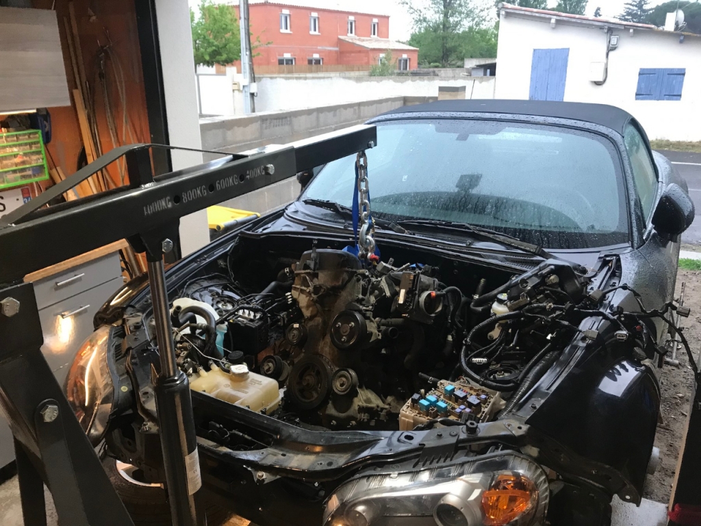

N'empêche, mis à part l'imprécision de la jauge, j'ai eu réellement une conso de 7 litres sur un trajet de 1500 km. Et ce sans jamais dépasser les 2500 tours/min. Je savais qu'il y avait un coussinet de bielle et je voulais à tout prix arriver à destination.
L'huile de vidange avait une forte odeur d'essence. C'est pour ça que je présume que mon moteur avait un problème au niveau des segments (problème largement développé plus haut dans le fil de discussion) depuis un petit moment avant que je l'achète. Malheureusement l'ancienne propriétaire ne vérifiait pas assez souvent le niveau. A vérifier aussi, si ça ne vient pas tout bêtement du joint de culasse. J'ai déjà vu une Visa diesel s'emballer, sans pouvoir couper le moteur, juste avec l'huile qu'elle aspirait à travers le jdc.
Entre temps (du temps, il y en avait pendant le confinement), j'ai trouvé un moteur d'occasion en Allemagne, il est arrivé sur une palette et j'ai pu faire la greffe dans mon petit garage à l'aide d'une simple chèvre et une paire de chandelles. Peut-être celui-ci échappera à ce problème de conso d'huile, il fait partie de la toute première série, avant qu'il qu'il y a eu des modifs sur lesquelles ils sont revenus plus tard. Le Calorstat qu'il y a dessus est le modèle court.
L'ancien moteur est déjà sur son support et attend le démontage pour voir ce qui s'est passé et pour le refaire, si possible. Je dois d'abord faire un peu de place dans mon garage.
Je vous tiendrai au courant

Non modifié. Un simple moteur d'occasion 107 000 km, issu d'une MX5 accidentée.
La NC n'est vraiment pas conçue pour faire sortir le moteur par le haut. Mais ça passe ! :D
