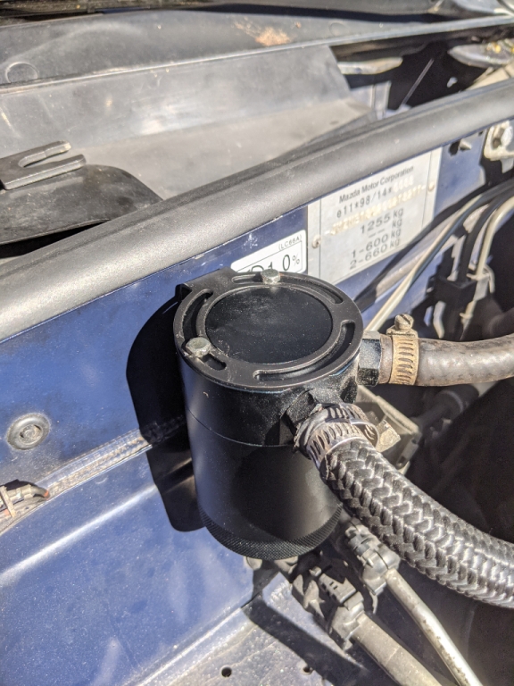

@Ozcan j'ai monté le mien entre cache culbu et plénum, parce que mon plénum est rempli de crasse alors que le tube d'admission (et le résonateur d'helmotz) sont clean.
Monté avec 2 Rivnuts sur le pare feu

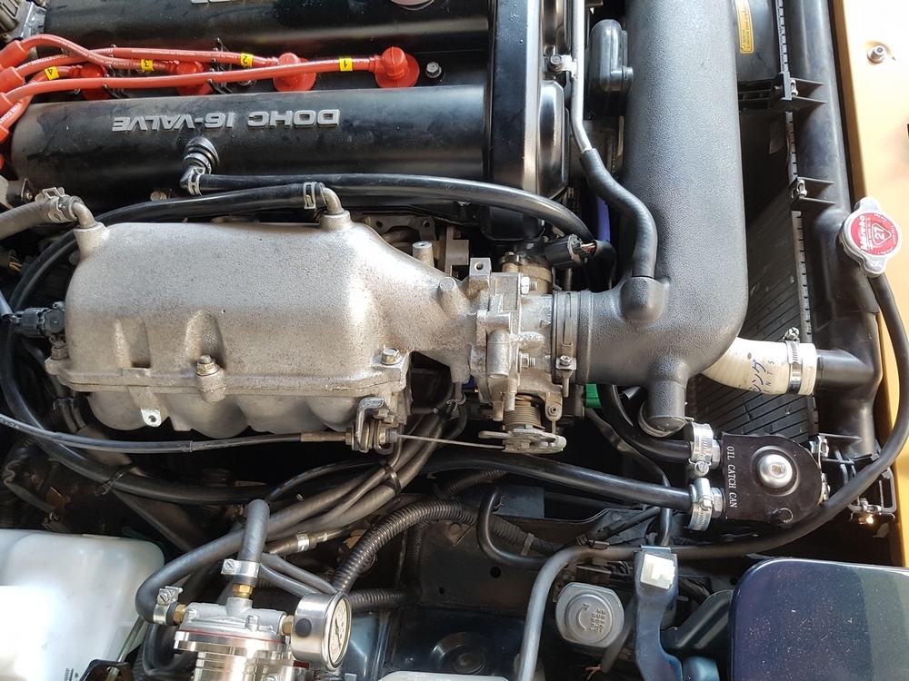

Tout pareil avec un petit filtre reniflard de l'autre côté

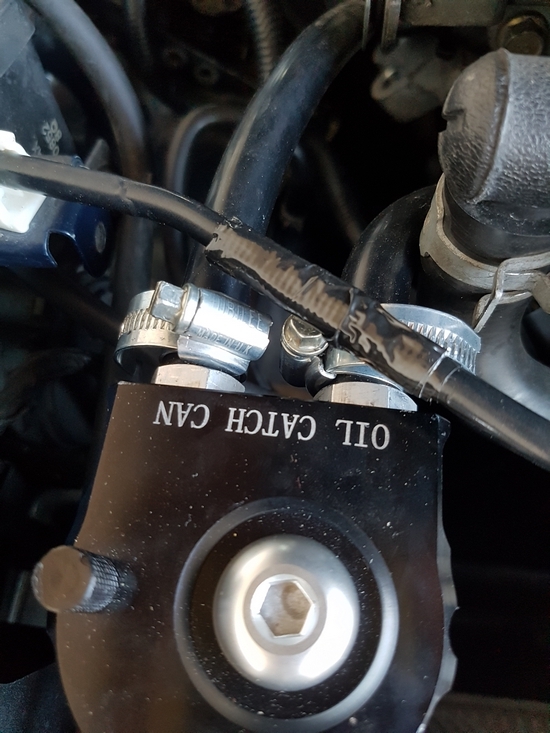

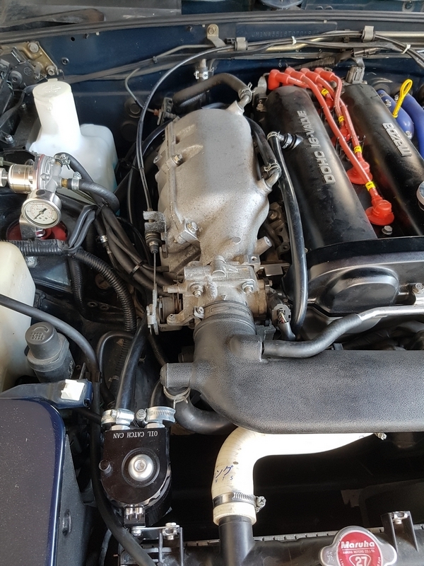

Bon j'ai finalisé mon montage et voilà le rendu
Le montage vous semble cohérent?
Comme la tige de maintien de capot vient en contact avec l'OCT, j'ai mis un peu de chatterton pour éviter des bruits de vibration dessus.

Tu peux aussi bouger cette barre pour mette deux petit verin dispo chez ILM et jass performance.

@Cherub, oui je sais mais j'ai envie de conserver cette petite barre :D
Je suppose que les verrins sont plus lourds aussi :D
Faudra que je réfléchisse ultérieurement à abaisser l'OCT pour palier à ce problème, ça se fera sans soucis en perçant plus bas sur la plaque en fer sur lequel il est fixé ;)
@Fisico, un régulateur de pression d'essence :bien:
@Fabdev, yes il m'a toujours semblait avoir lu ici et là qu'il fallait que l'OCT soit plus bas, mais bon j'ai surement rêvé! Faudrait que je retrouve les post qui m'ont amené à pensé ainsi..
Sinon tout vous semble cohérent?
Question conne mais est-ce qu'il y a des chevaux à gagner à éviter de rebalancer de l'huile souillé dans les chambres de combustion? :cyp:
