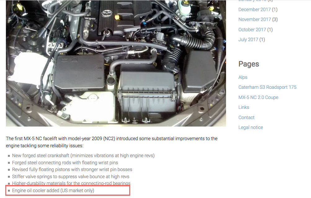

J'ai trouvé ça aussi :
http://twisting-roads.com/2017/07/the-2 ... -facelift/
Pas trop d'infos sur les modèles européens.

les pistons ont été révisé. segmentations ?
"Revised fully floating pistons with stronger wrist pin bosses"
