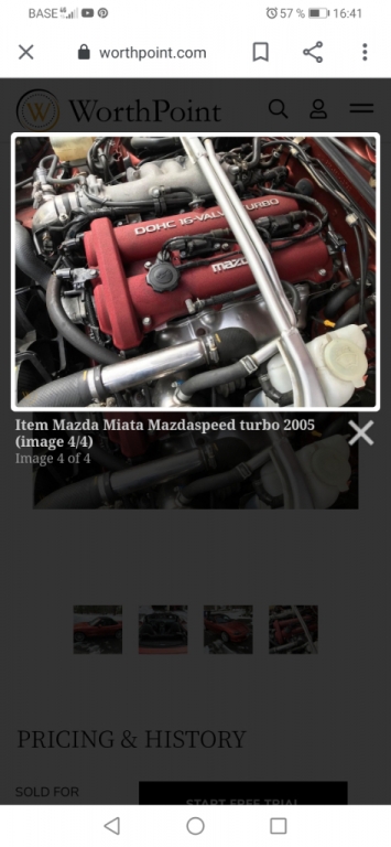

Je modifie tout le circuit de recyclage des vapeurs d'huile sur ma Mazdaspeed.
Je vais mettre des raccords en dash 12 sur le couvre culasse mais pour repasser au dessus du couvre culasse pour aller jusqu'à l'oct je sèche un peu.
Soit je met un raccords 150° pour passer au dessus du couvre culasse directement et au plus près, soit je met un raccord 90° et j'utilise le tuyau d'origine fixé sur la barre anti rapprochement.
La ou j'hésite c'est parce que j'ai peur que les vapeurs l'huile ne condense dans la barre et ne coule dans le couvre culasse plutôt que vers l'oct.
Vous en pensez quoi ?
Voilà la barre d'origine avec le tuyau rigide pour l'oct.
 Sujet du message : Re: Oil catch tank
Message Publié : Ven 11 Mars 2022, 18:05
Message(s) : 5850
Si les vapeurs condensent et retournent vers le couvre-culasse, en toute logique ça me parait très bien.
Le but de l'OCT c'est d'éviter de renvoyer des vapeurs d'huile dans l'admission, non ? Or, là, le job est rempli ;) (CQFD)
Message Publié : Ven 11 Mars 2022, 18:48
Message(s) : 14325
Oui mais non, mon dégazage n'a pas de retour vers l'admission, par contre j'ai un retour au carter.
J'aimerais justement que tout aille vers l'oct et ne retourne pas dans le couvre culasse.

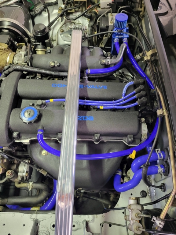

Alors justement, petite question sur ton montage : pourquoi avoir fait une mise à l'air via le petit filtre que tu as ajouté sur le dessus ?

Il y a un reniflard sur le dessus de ton OCT et tu as supprimé le retour sur le plenum.
ah d'accord dans les photos de mon topic donc ?

Moi j'ai vus les photos, pas la vidéo.

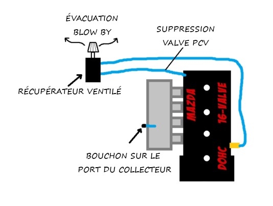

tu parles du montage ci-dessous ?
ça correspond au montage "blow by" dont j'avais trouvé le schéma je crois sur ce forum :
sauf que je n'avais pas enlevé la valve PCV :aie:
j'ai voulu essayé ce montage "blow by" car avec le montage de la vidéo (PCV / OCT / COLLECTEUR) j'ai constaté davantage d'huile dans la durite qui va du cache-culbu au filtre à air que dans l'OCC :aie:
je dois dire qu'après 150 km de ce montage "blow by", les résultats ne sont pas bons du tout :sic:
je vais réessayer sans la valve PCV mais j'ai pas l'impression que ce montage soit bon (en tous cas sur ma mimix) d'ailleurs j'ai eu beau cherché un peu partout, j'ai pas spécialement trouvé de gens qui ont essayé ce montage sur MX-5 :tantpis:
encore un peu tôt pour moi de tirer des conclusions de mes quelques tests mais n'hésitez pas à me dire ce que vous en pensez :bien:
Antho
Topic de ma NB 1.8L / 140 ch
Mon YouTube Miata / Mon Insta Miata
Message Publié : Ven 19 Jan 2024, 18:54
Message(s) : 2896
Le retour dans le collecteur d'admission doit aider à créer un flux par dépression. Perso si j'en monte un je mets pas de filtre blow by sur l'oct mais un retour de l'air propre dans l'admission.
