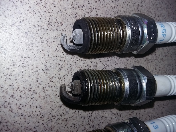

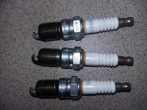

Je suis donc retourné ce matin chez le garagiste, qui bien sûr, ne pense pas que cela provienne du montage/démontage…
Il pense aux… bougies. Je lui ai fait remarquer qu’avant, elles ne montraient aucun signe de fatigue.
Il m’a répondu qu’il a laissé la voiture tourner au ralenti pendant une ½ heure et que ce n’est pas bon pour les bougies (je ne vois pas en quoi mais n’ai pas insisté).
Effectivement, il m’a rappelé 1h30 après et a changé les bougies. Il m’en a montré une en piteux état.
Voici les photos des 3 autres, je m’attendais à pire avec ma conso d’huile gargantuesque.
En tout cas, quoi qu’il ait fait, le moteur tourne à présent comme une horloge (comme avant en fait) et a gardé son petit bruit plus sympathique au ralenti (il serait consécutif au nettoyage du débitmètre).
J’ai aussi éclairci le mystère du niveau d’huile, au-dessus du maxi : c’est le mécano qui a fait l’appoint, bien entendu sur le « mauvais » maxi (sal… de jauge) :x
Le garagiste m’a aussi montré un enregistrement de la valise qui montre des valeurs de sonde lambda trop basses et qui varient trop lentement : elle serait fichue et à changer (sans doute suite à toute l’huile qui passe par l’échappement). Au fait, ça se nettoie peut-être ? :?:
Il me conseille de rester sur une pièce de marque...
Je sens que je n’en ai pas fini avec les frais.
Côté consommation d’huile, pas encore de bilan, avec son appoint, il m’a fichu la pagaille, mais comme le niveau a l’air de se rapprocher du « vrai » maxi, cela signifierait qu’elle en consomme toujours. :(
Je vérifierai cet AM ou demain matin pour en avoir le cœur net !

Message Publié : Dim 18 Juin 2017, 18:43
Message(s) : 10171
Quelle galère, je compatis sérieusement.
A la réflexion j'ai tout de même un sérieux doute sur les capacités de ton mécano. L'état des bougies n'est pas calamiteux surtout vu ta consommation d'huile. Des bougies neuves devrait te faire consommer moins. Mais je suis surpris de tes mesures; tu vois une différence de consommation d'huile et d'essence sur seulement 60kms, ça me parait trop peu pour le déterminer. Moi quand je fais des tests c'est au moins sur un demi plein, environ 300 kms. Le nettoyage du débitmètre, il l'a fait comment, car c'est sensible ces petites choses, ça ne se touche surtout pas avec quoique ce soit. Tout cela n'est pas bien clair, ce n'est pas normal d'avoir tout ça après un simple échange de valve PCV.
Difficile de te conseiller, le plus logique serait de laisser faire la totale, une réfection moteur en quelque sorte mais il faudrait que tu aies la certitude que ça fonctionne ensuite, le mécano que tu choisiras doit s'engager par écrit. Car ça commence à faire beaucoup d'argent tout ça. A force de procéder par étapes tu vas t"en tirer pour plus cher qu'une réfection complète.
Bon courage ;)
