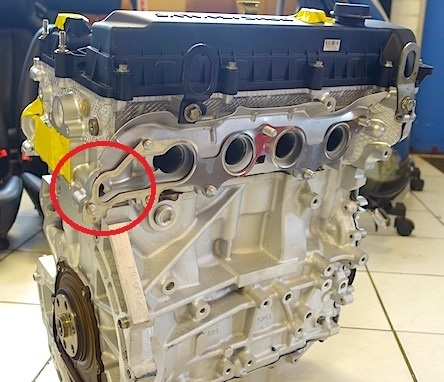

Car là Bejita26 n'est vraiment plus loin, il a trouvé l’organe à l'origine de la panne, ce fameux joint livré avec le 4/1. J'avais, comme lui remarqué que l'OEM était en adéquation avec le lamage dans la culasse pour laisser passer les gaz du cylindre 4 vers la vanne EGR, le nouveau avait une de ces faces en contact avec rien. Le trou en question:
Mais j'avais préféré monter ce joint livré avec car il était réputé plus performant en matière de transfert thermique, je pensais également que cela allait limiter le flux vers la vanne EGR, ce qui n'était pas un mal.
Vous savez maintenant quelle est l'origine reste à trouver ce que la pose de ce joint a à voir avec mon ralenti hoquetant.
A vos claviers, vous avez encore deux jours avant que je reçoive mes pièces et que je remonte tout ce que j'ai démonté et que, j'espère, je confirme que c'était bien la panne en question, sait-on jamais, je peux me tromper.
Une chose est sûre, ceux qui n'ont pas monté ce joint peuvent continuer à chercher la solution mais au moins ils peuvent dormir sur leurs deux oreilles ;)

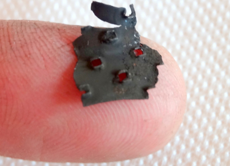

Donc j'avais pas bon :cyp:
Allez, 2e tentative : avec la chaleur un bout de la partie pleine du joint a cramé, s'est détachée et est allée se fourrer dans la vanne EGR qui du coup ne ferme plus et aspire du mélange dégueu lafauteàlétanchéitéoulacommandedelinjecteur :idea:
PS : si quelqu'un a une photo du plan de joint du collecteur pour voir comment il est foutu au niveau de cette fameuse "partie pleine", ça m'intéresse :oui:
Message Publié : Mer 31 Oct 2018, 19:36
Message(s) : 10171
:bien: :blague: MISHO :beer: :beer: :beer: :beer: :beer:
Tu est l'heureux gagnant du concours :woo:
En effet un morceau du joint collecteur a été détérioré par le flux d’échappement et un morceau métallique de ce joint est venu bloquer la soupape de l’EGR et donc l’empêcher de se fermer complètement.
La preuve en image:
Au démontage de la vanne EGR, j'ai de suite constaté avec une source de lumière que j'avais un jour entre la soupape et le siège. Je pensais à de la crasse, perfectionniste j'ai voulu nettoyer même si c'est inutile car tout le monde (MAZDA et un metteur au point) m'a conseillé de l'inhiber et je compte bien le faire d'ici deux jours.
Donc j'ai fait bouger cette soupape à l'aide d'une pince et j'ai pulvérisé du nettoyant frein et c'est seulement après que j'ai découvert, tout au fond, bien caché, cet intrus qui bloquait la soupape légèrement ouverte.
Pour les explications du pourquoi du comment des symptômes et de ma façon de l'analyser je vous demande d'être patient, j'attendrais d'être sûr d'avoir bien dépanner d'ici ce week-end. Pas la peine de crier victoire trop tôt en mécanique, ça porte la poisse.....

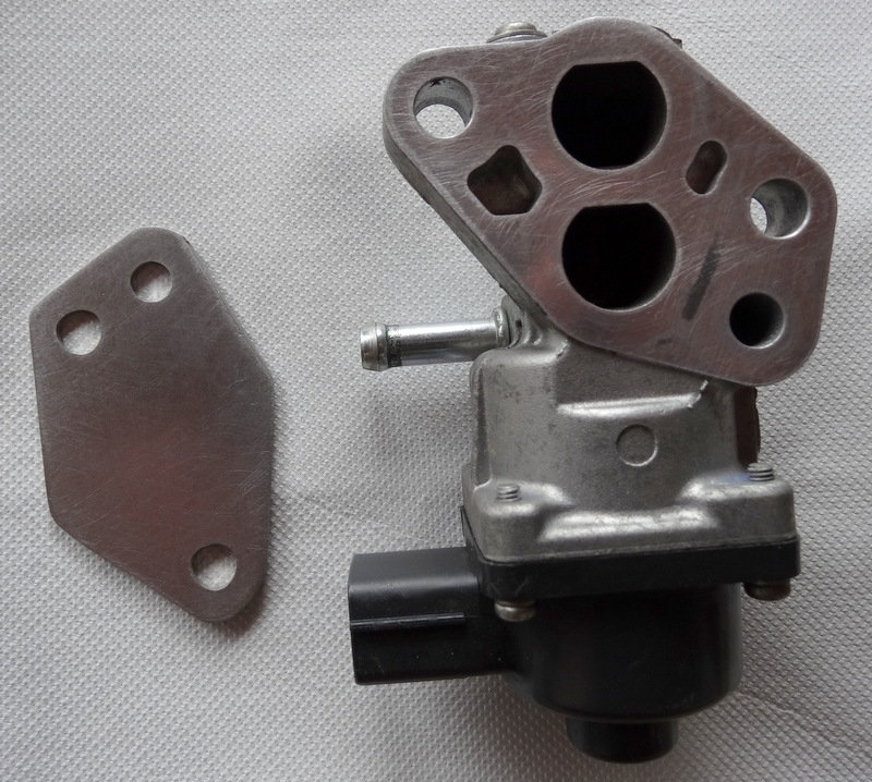

Les outils pour y arriver :
Il faut surtout une petite femme pour aller se coucher sous la voiture et faire une accolade à la boite de vitesse pour aller chercher les deux vis. Le pire étant à venir, c'est la repose de ces fameuses vis avec en plus la plaque obturatrice et les joints que j'attends demain de chez Oscaro:
Pour les curieux, j'ai laissé le trou de circulation du liquide de refroidissement car je ne sais pas d'où il vient ni où il va, on ne sait jamais si cela alimente une autre partie du moteur en passant par la vanne pour la refroidir. Et comme de toutes façons, le flux de l’échappement va continuer de frapper la tôle d'inox de 2 mm, il vaut mieux refroidir.
