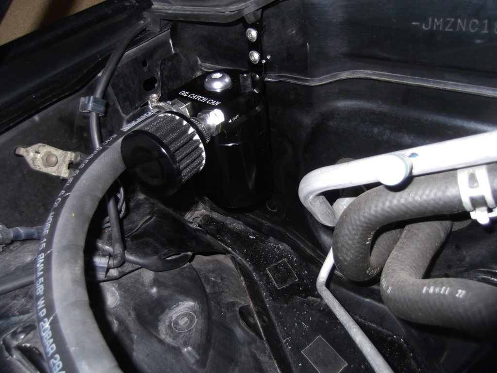

tu parles du montage ci-dessous ?
Oui oui, c'était bien ça, effectivement j'avais vu que les photos :)

MxTale a écrit :
Le retour dans le collecteur d'admission doit aider à créer un flux par dépression. Perso si j'en monte un je mets pas de filtre blow by sur l'oct mais un retour de l'air propre dans l'admission.
Oui tu as raison pour la dépression. :bien:
Pour le montage de l'OCC en série comme tu le veux, effectivement il ne faut pas de filtre blow by. :jap:
Par contre j'ai constaté avec ce montage là (en série) qu'un seul OCC ne suffit pas du coup et qu'il m'en faut un aussi un autre en série côté opposé à la valve PCV (l'autre sortie du cache-culbu). :tantpis:

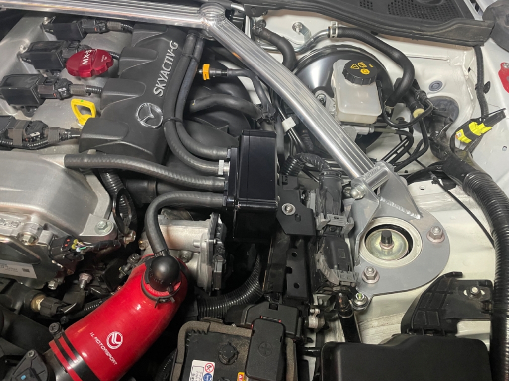

J'ai choisi l'option Air Oil Separator....
Pas évident à mettre en place car la vanne PCV et le tuyau retour à l'admission sont bien cachés et difficilement accessible mais pas impossible... le résultat visuel fait plutôt pro et on verra bien s'il fait son office dans 10000 kms.
L'outil vient direct du fabriquant aux US et n'a mis que 3 jours pour arriver à la maison...

@Davpop, Bravo pour l'installation. Ca fait un bon moment que j'hésite entre le verus Engineering et le Mishimoto Racing.
Les deux me semblent qualitatif mais le Verus a l'avantage de reprendre aussi le retour dans le cache culbuteur. Mishimoto dans son blog de développement, indique que coté admission et retour dans le cache culbu, il n'y a presque rien et que cela reste propre, d'où le fait que leur kit ne s'occupe que de la partie PCV. Je trouve le système Mishimoto simple pour la vidange et le filtre me parait d'une bonne taille dans la boite de récupération, j'ai du mal à estimer la taille du Verus.
En remplacement mon tuyau d'admission, j'avoue que tout semblait bien propre au niveau du papillon. Je serai curieux d'avoir ton retour sur la qualité du produit Verus et dans quelques temps ton retour sur la quantité de "boues" que tu récupères.

Je pense qu'effectivement, il n'y a pas grand chose qui sort du cache culbu mais le verus a le mérite de refroidir les gaz sortant du cache culbu avant de les renvoyer dans l'admission et ca, pour les performances, c'est un réel avantage.
Oui, effectivement, je n'y avais pas pensé. Bon point.

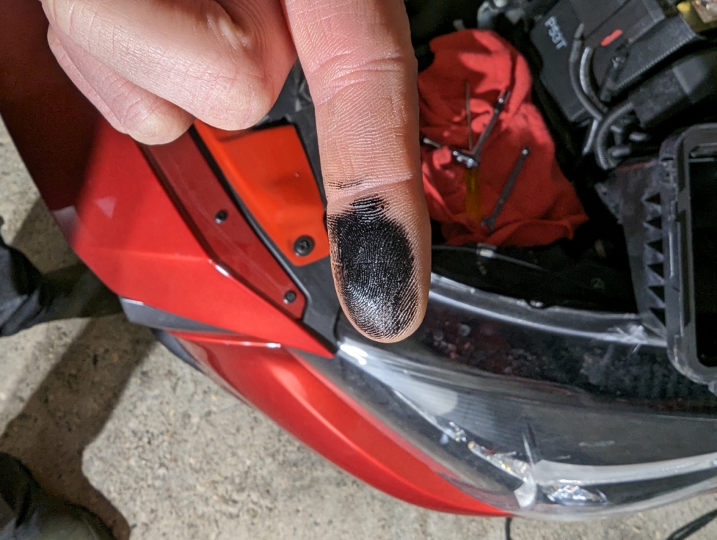

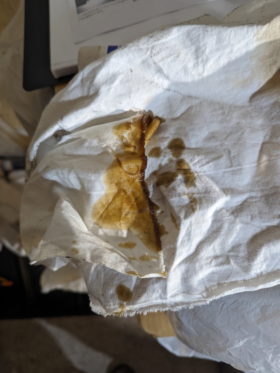

Justement, en fin d'après midi j'ai fait une modification sur la Mazda 2 et j'ai pu inspecter l'intérieur du collecteur d'admission... :vomi:
En passant le doigt juste au bord, à l'entrée.
On ne le voit pas sur la photo, mais il y avait du condensa qui stagnait dans le bas du collecteur, j'ai inséré un chiffon pour tenter d'en pomper un peu... Quelques secondes on suffit pour récupérer ca.
Abominable à presque 100k km, le fonctionnement de nos ND est similaire, alors je n'imagine pas l'état de nos collecteur d'admission et soupapes. Vu l'état, définitivement les deux voitures vont passer avec OCT et nettoyage complet, avant le montage. Sur la 2 j'ai du boulot :roll:
